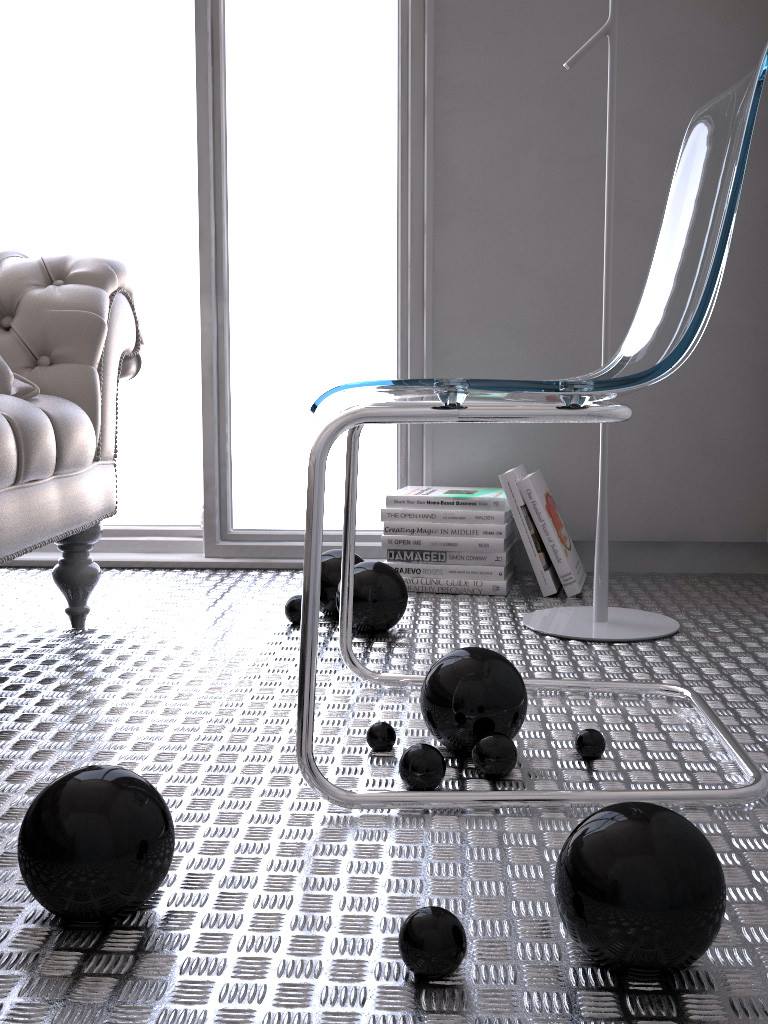

Se utilizzi Vray la cosa migliore(velocità/qualità/RAM) è di usare una texture appropriata col displacement 2d. Io ne feci una molti anni fa(oggi la farei molto meglio):
Per crearla è semplice, disegni la geometria della singola "mandorla" con tanto di svasature, bisellature ecc, la distribuisci a seconda del disegno della lamiera, dopo di che estrapoli la mappa del displacement con tecniche adeguate(senza che te lo spiego ti basta cercare tutorial su come creare displacement dal 3d). A questo punto utilizzi la mappa ricavata nel displacement 2d che è estremamente semplice da utilizzare rispetto al displacement 3d.

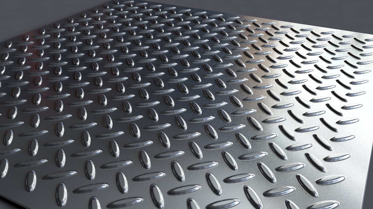

questa l'ho fatta con il volume mesher vedi se ci ricavi qualcosa
lamiera_mandorlata.zip
(330.36 KiB) Scaricato 177 volte

grazie mille, mi metto subito al lavoro! :)
