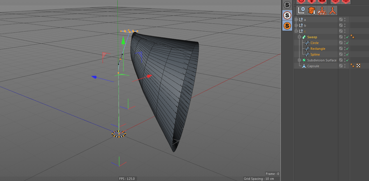

ciao a tutti, sto cercando di fare un tubo che da circolare finisca quadrato, utilizzando la sweep su una spline che ho creato.
é possibile o devo usare un altro metodo?
Grazie

Il metodo è giusto, assicurati di aggiungere dei punti sul quadrato affinché coincidano col numero di punti sul cerchio, poi posiziona bene il punto iniziale della spline su entrambi i profili.

ciao grazie, non capisco dove sto sbagliando pero adesso, allego uno screenshot

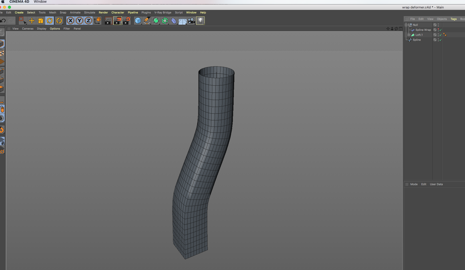

Perdonami errore mio, mi confondevo con un'altro software dove la cosa si può fare direttamente dallo sweep... fai così, usa un loft nurbs con i due profili, dopo usa lo spline wrap deformer:
Schermata 2019-04-10 alle 16.38.28.png (399.99 KiB) Visto 2083 volte

grande!grazie per avermi dedicato un po del tuo tempo
