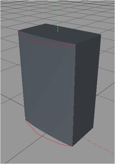

Il mobile è come questo, sul lato frontale dovrò inserire poi i 7 cassetti, anche loro curvati.
Grazie ancora Sirio
Cordialmente
allmark
cassettiera 7 cassetti
Cassettiera 7 cassetti.JPG (68.82 KiB) Visto 1547 volte

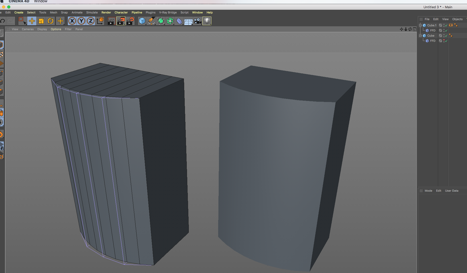

Fai alcuni tagli sul mobile, poi inserisci un free form deformer(non so in italiano come si chiama), lo adatti alla forma e poi tiri i punti per ottenere la curva. Ci sono anche molti altri metodi ma io farei così.
Schermata 2019-04-10 alle 16.25.04.png (653.64 KiB) Visto 1543 volte

Grazie Sirio
Questo dici che poi mi permetterà di lavorare sulla curvatura con coltello e quantaltro ?
Grazie mille !!!
