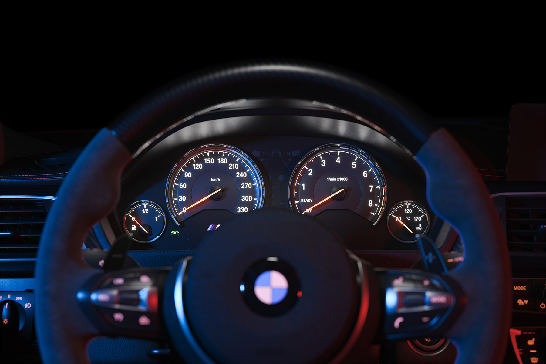

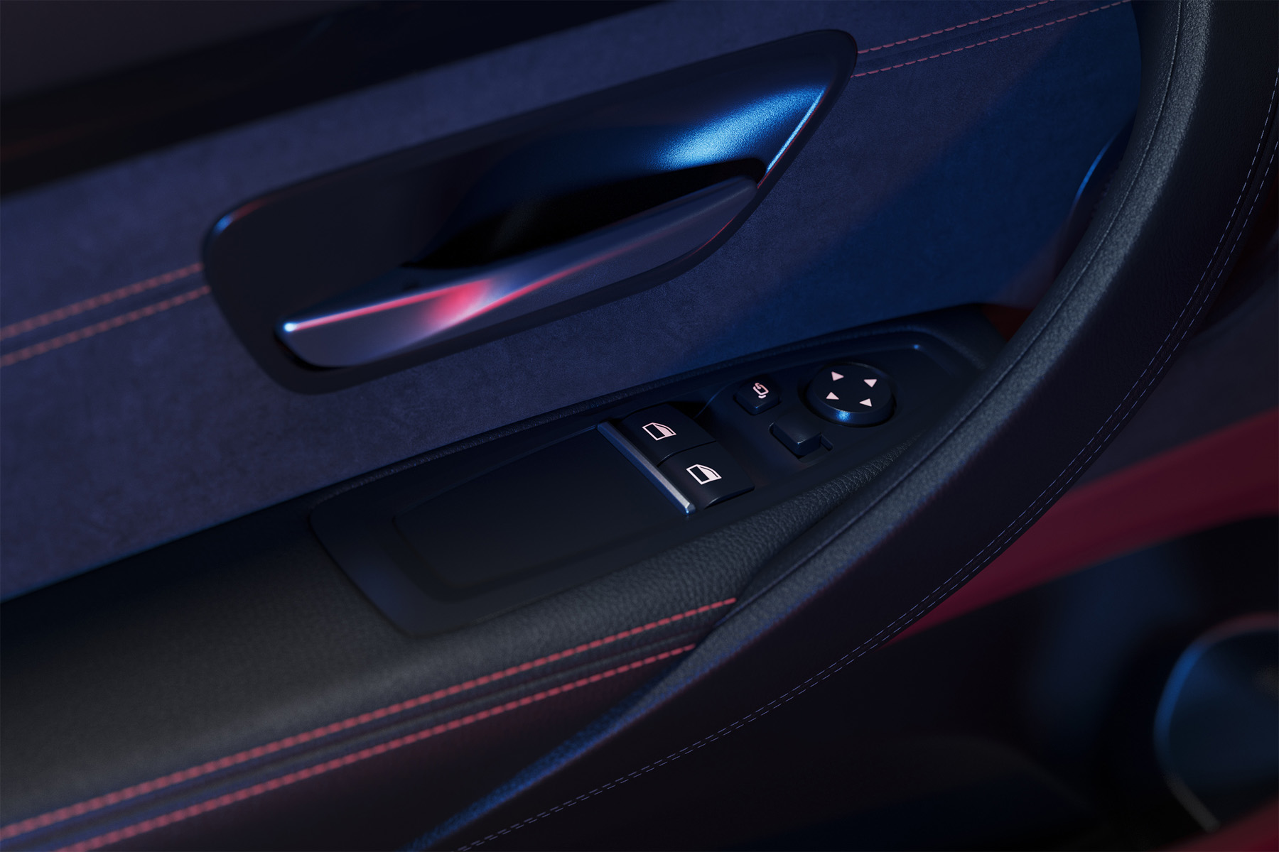

Ciao Ragazzi,
per arricchire il mio portfolio di immagini 360 ho fatto questo interno di una bmw m4 e ne ho approfittato per fare anche qualche render di dettaglio
Mi sono occupato di lighting, shading e post.
Vi lascio il link behance per vedere i render 360 e tutti i render di dettaglio in alta defizione
https://www.behance.net/gallery/7878763 ... eriors-360

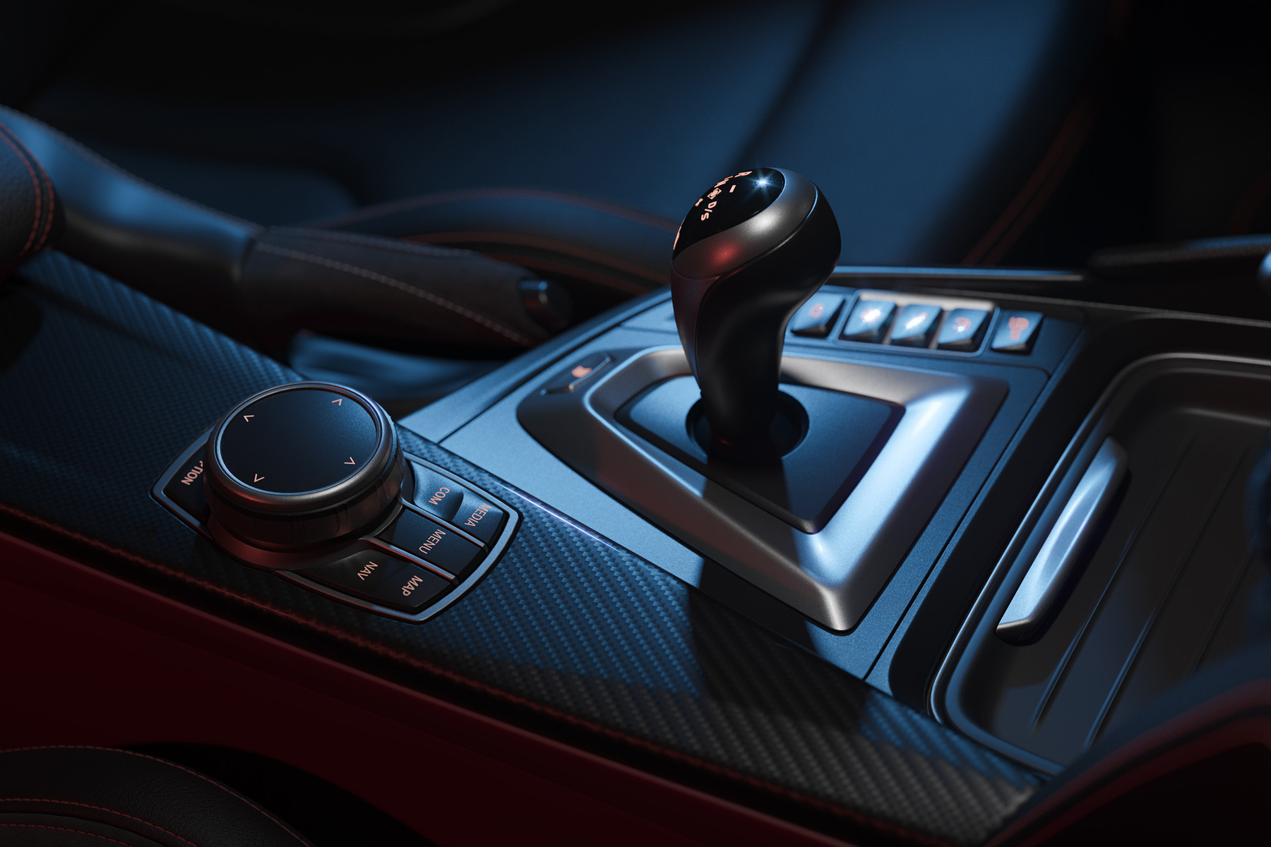

Non è male, alcuni materiali li devi rendere meglio però;) Rivedrei soprattutto la fibra di carbonio, un po' troppo plasticosa.

Sirio76 ha scritto: ↑ven apr 12, 2019 5:32 pm Non è male, alcuni materiali li devi rendere meglio però;) Rivedrei soprattutto la fibra di carbonio, un po' troppo plasticosa.
La fibra di carbonio purtroppo è un problema con cui lotto da tempo, non riesco a trovare nessuna mappa che sia buona per fare close up.
Quali altri materiali rivedresti? Quello delle cuciture so che è un po' superficiale e fatto frettolosamente...

cosez-one ha scritto: ↑ven apr 12, 2019 5:53 pm La fibra di carbonio purtroppo è un problema con cui lotto da tempo
è un materiale composito e lo devi affrontare come tale, essenzialmente hai due trame di fibra intrecciata, ciascuna col proprio lobo speculare anisotropo, e uno strato di coating resinoso. Le mappe sono tutto sommato semplici da realizzare e le puoi fare da te, anche usando geometria reale per estrapolare normal, bump o altro, questo di seguito ad esempio è un tessuto che ho realizzato partendo dal 3d: https://corona-renderer.com/forum/index ... 6061;image

Sirio76 ha scritto: ↑ven apr 12, 2019 6:56 pm
In questo caso c'è il clear coat ma non si nota a causa delle luci che non impattano direttamente le superfici di carbonio. L'unica vera tex eccellente di carbon che ho visto è quella dei vrscans per max (https://www.behance.net/gallery/5842378 ... 2Bveronese).
Se volessi un'ottimo materiale dovrei prendermi del carbonio, scansionarlo e lavorarci con substance.
