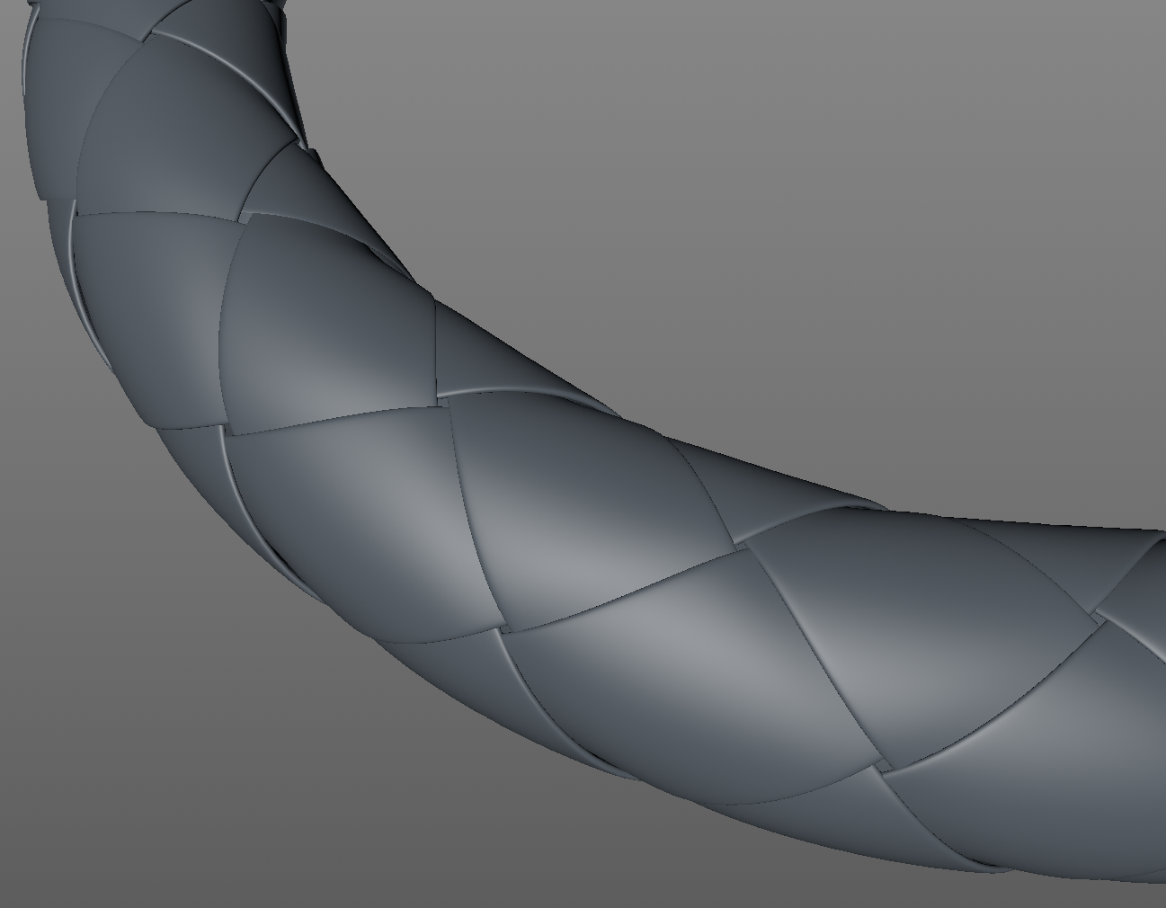

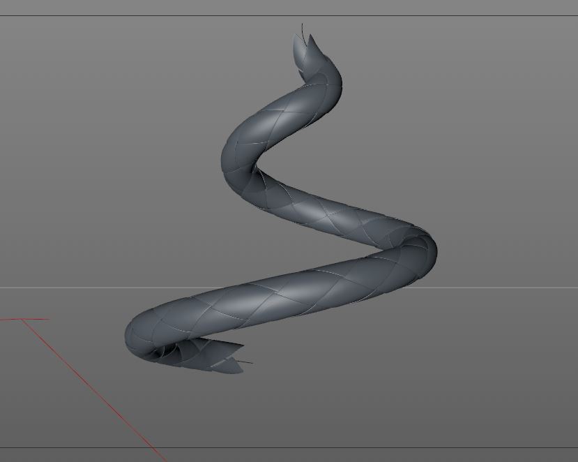

Quì ho fatto una prova veloce, va ancora raffinata ma almeno vedi il procedimento. Dopo di che puoi estrapolare un modulo, moltiplicarlo all'occorrenza e orientarlo usando uno spline wrap.
Schermata 2019-04-18 alle 15.03.32.png (668.39 KiB) Visto 2457 volte

Ciao Sirio, il modello funziona molto bene anche con lo spline wrap. :) :)
