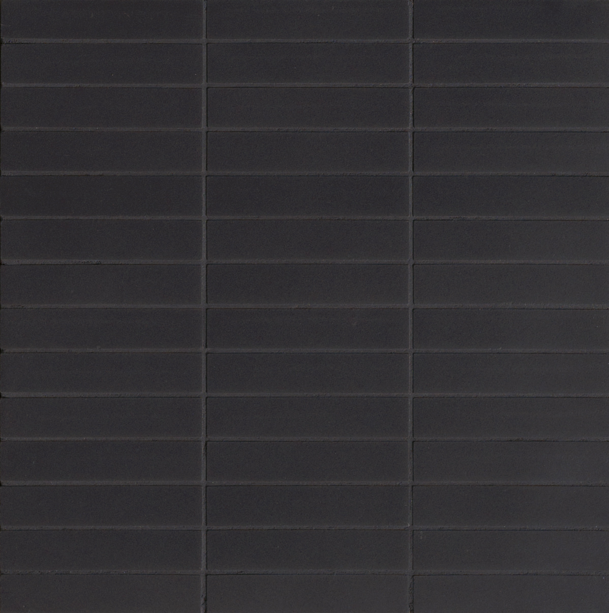

Posto l'immagine texture per il desplacement map.
Grazie ancora.

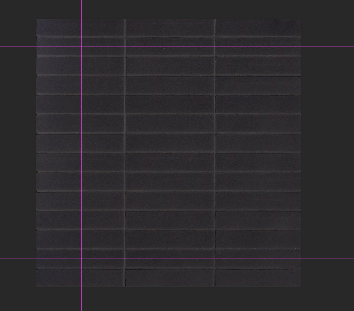

In questo caso è molto semplice-
-equalizzi la tessitura seguendo questo tutorial: https://forum.3dtutorialandbeyond.com/i ... oshop.822/
-croppi l'immagine nel punto opportuno affiché le ripetizioni siano seamless

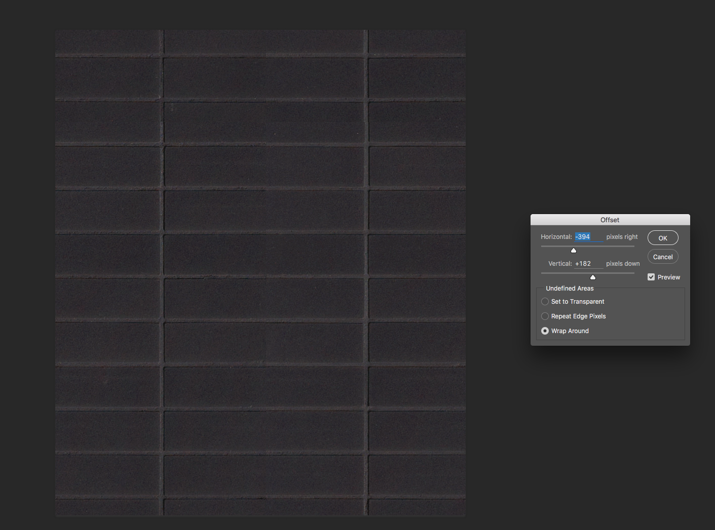

-usando il comando offset controlla dove aggiustare
Schermata 2019-05-17 alle 12.35.32.png (1.28 MiB) Visto 3026 volte

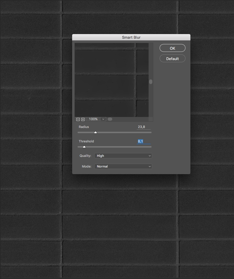

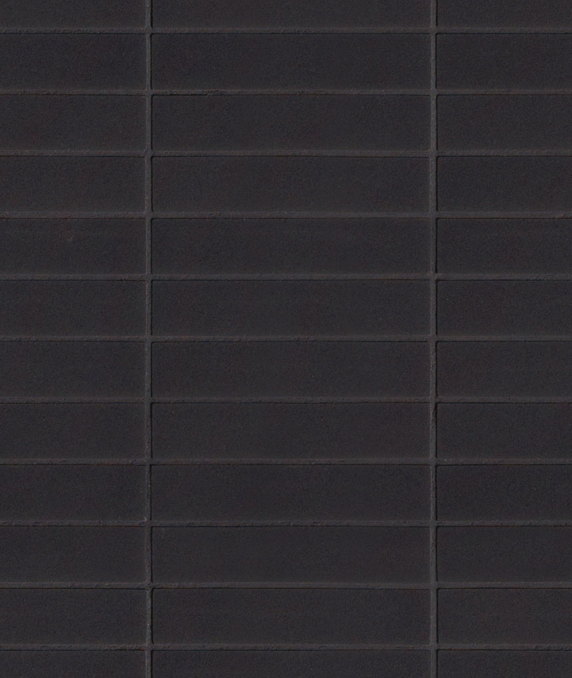

-una volta aggiustata l'immagine hai il diffuse
-desatura e usa lo smart blur per eliminare alcuni difetti
Schermata 2019-05-17 alle 12.40.48.png (535.74 KiB) Visto 3026 volte

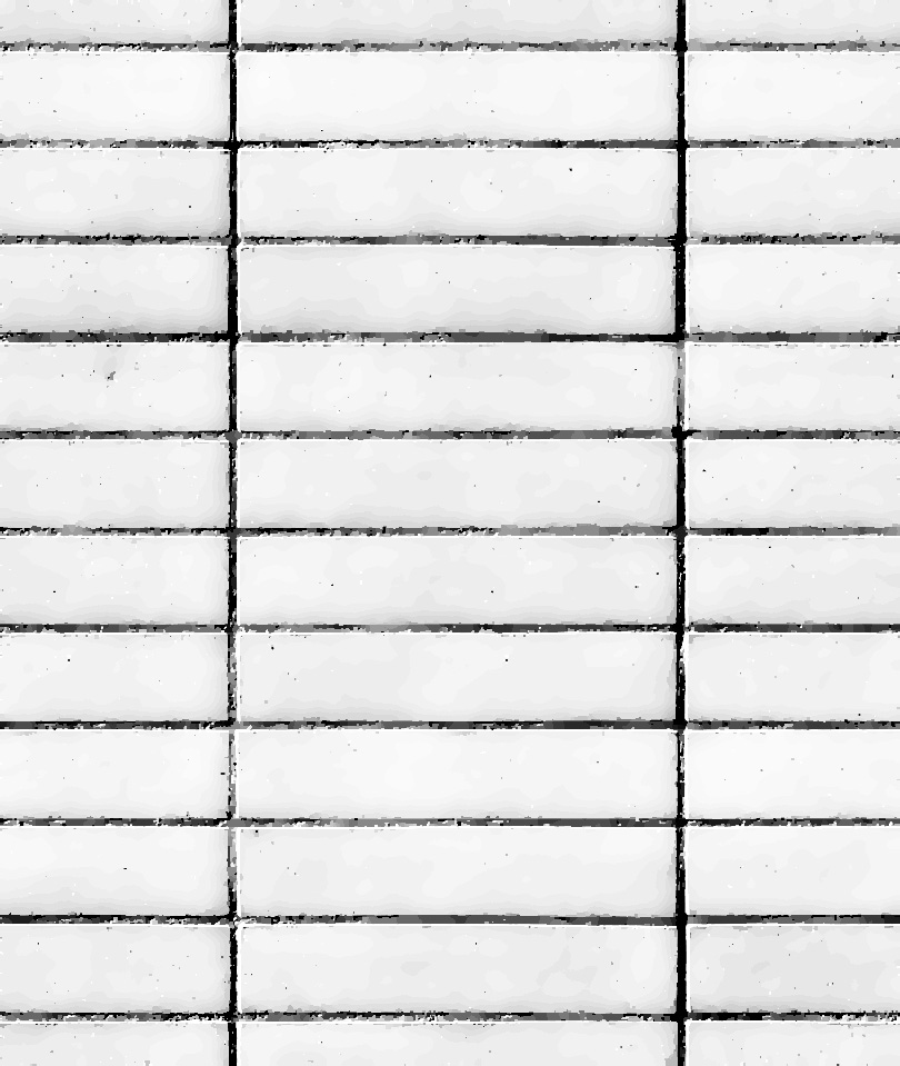

-usa i livelli per ottenere il contrasto necessario, inverti e avrai il tuo displacement
