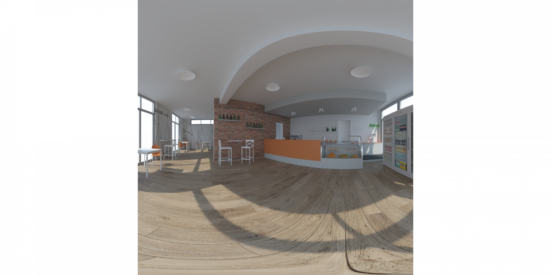

Salve a tutti,
ho un problema che non riesco a risolvere. Nella realizzazione di un render panoramico, ho seguito tutti i passaggi dei tutorial che ho trovato su internet, ma anche impostando il V-ray FOV a 360° nelle impostazioni della V-ray camera il risultato è quello che vedete nella immagine che ho allegato.
Qualcuno è così gentile da dirmi dove sbaglio?
Grazie

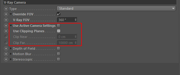

Uhm... su due piedi direi clipping. Hai disattivato l'opzione che ti fa utilizzare le impostazioni della camera in uso? (a cui interno c'è quella relativa al clipping)

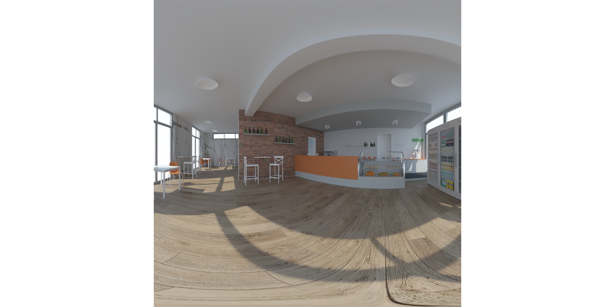

Grazie mille Gel, in effetti non ero entrato nel sotto menù (triangolino nero) dell'Use Active Camera Setting per escludere i comandi.
Ora funzione tutto come da copione!!
