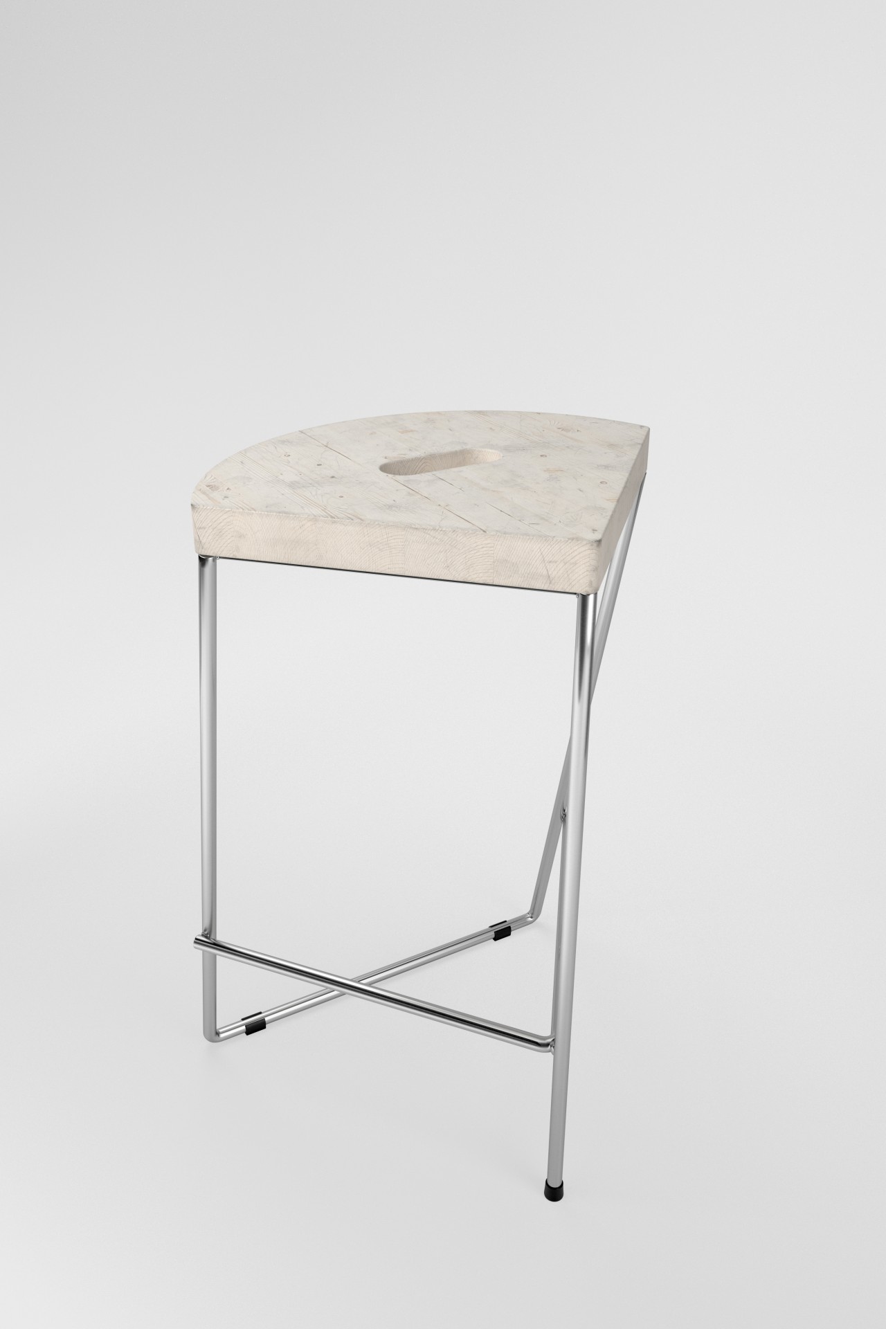

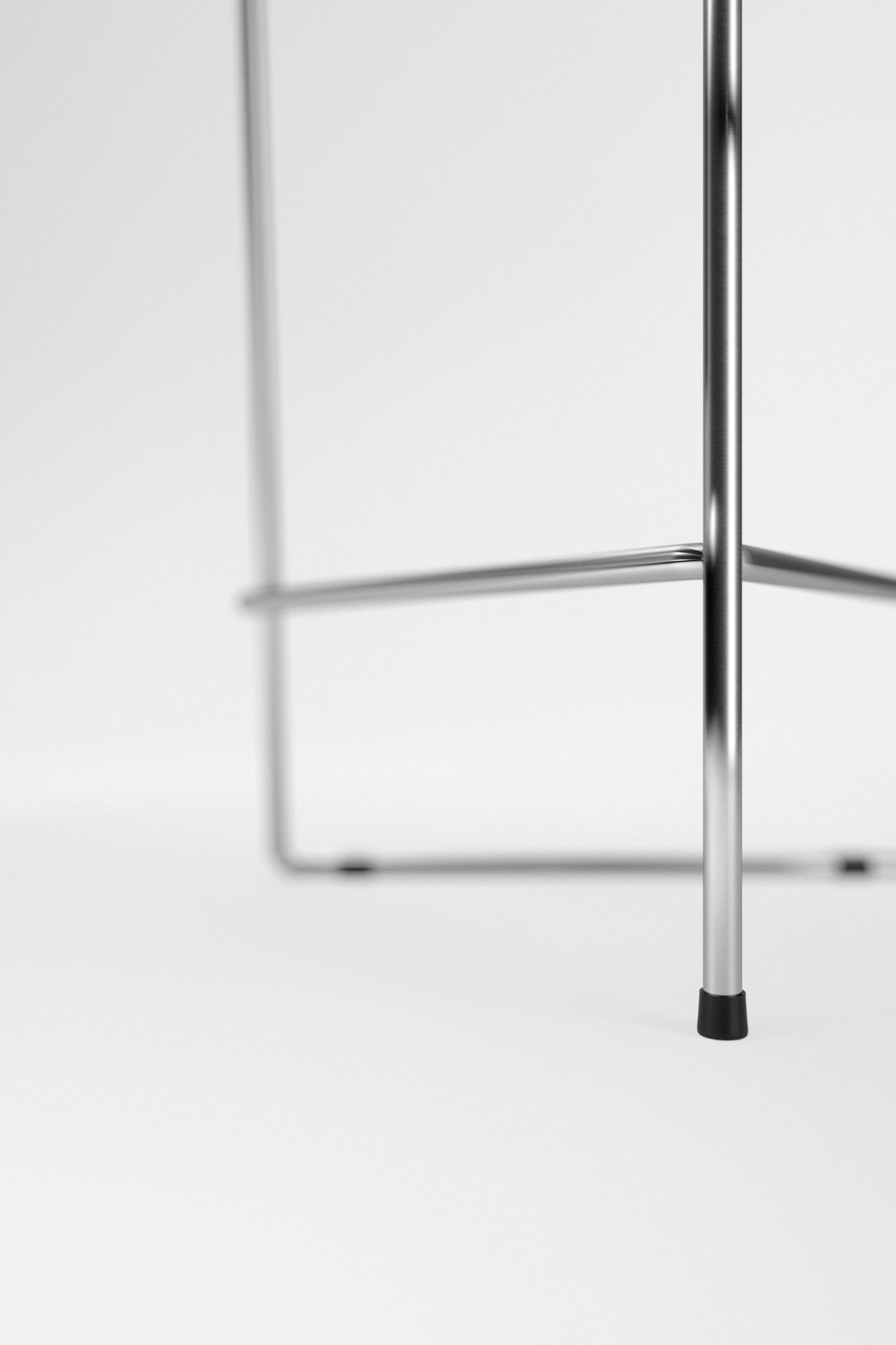

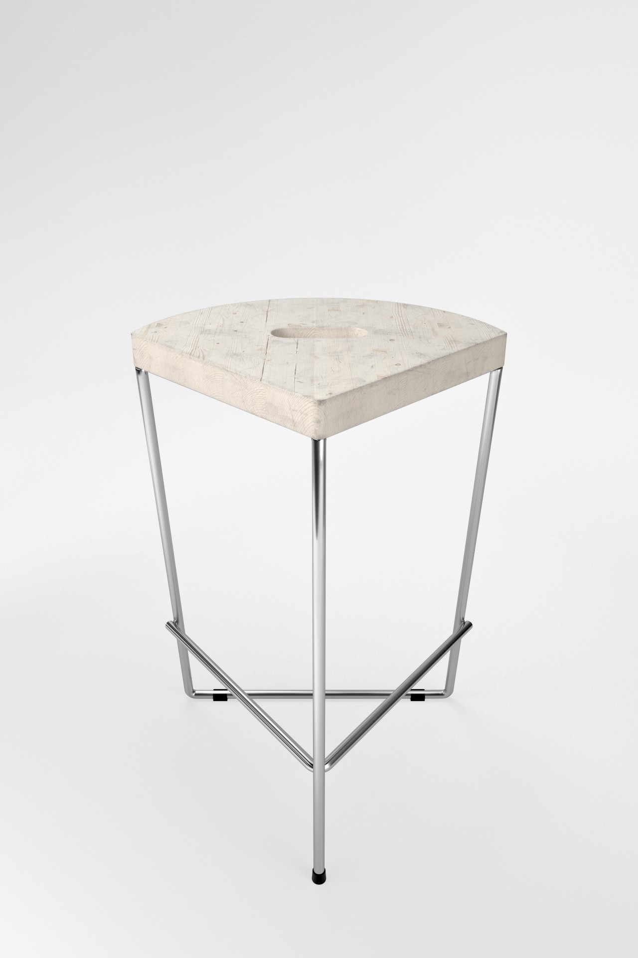

Allora, ecco la prova che ho fatto in 4k.
come anticipato, devo capire l'ottimizzazione.
stessa scena stessi parametri, a volte 9 minuti, a volte 13....boh.
ma così è come è uscita da cinema senza nessun ritocco, solo denoise optix. senza denoise comunque il noise è accettabile.
questo è un altro esempio, convertito da octane a RS

La scena è semplice ma 9/13 minuti sono buoni risultati per un 4K. Brute force ? Con che schede video. Voglio approfondire un motore gpu anche se di abbandonare cpu al momento non se ne parla proprio perché ho notato cose che proprio ora come ora non potrei “digerire”.
Le più grosse difficoltà le sto trovando con i materiali. Mai visto un sistema simile.. complesso senza ragione. Su Vray/Corona fai drag an drop delle texture nei canali rispettivi .... qua mi sa che te lo sogni. Per mettere un bump è stato un travaglio.... sul displacement non ne ho idea ancora 😂

fatto con 2 1080ti, ma appena aggiunto una 2080ti...eppue i tempi non cambiano....boh.
sbaglio io qualcosa sicuramente.
