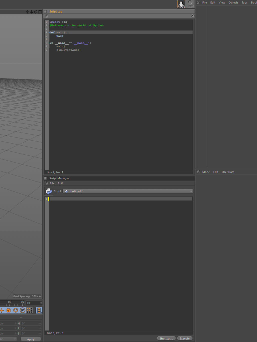

Per prima cosa apri Script Log e Script Manager
_
Cancella il contenuto dello Script Manager
_

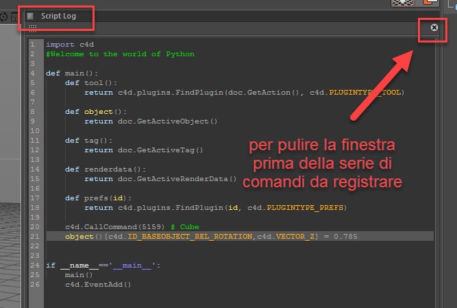

Prima di iniziare a registrare la sequenza di comandi o settaggi da eseguire con lo shortcut, pulisci la finestra dello Script Log

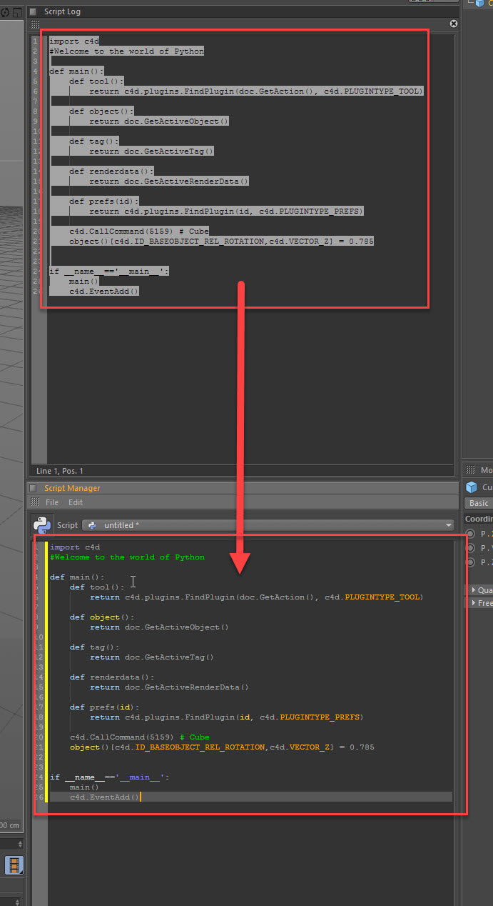

Una volta finita la sequenza di comandi (se sbagli clicca la X in alto a dx nello Script Log e ricomincia), copia incolla da Script Log a Script Manager

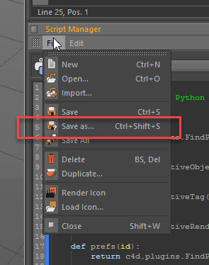

Nel menu dello Script Manager salva il file python con nome

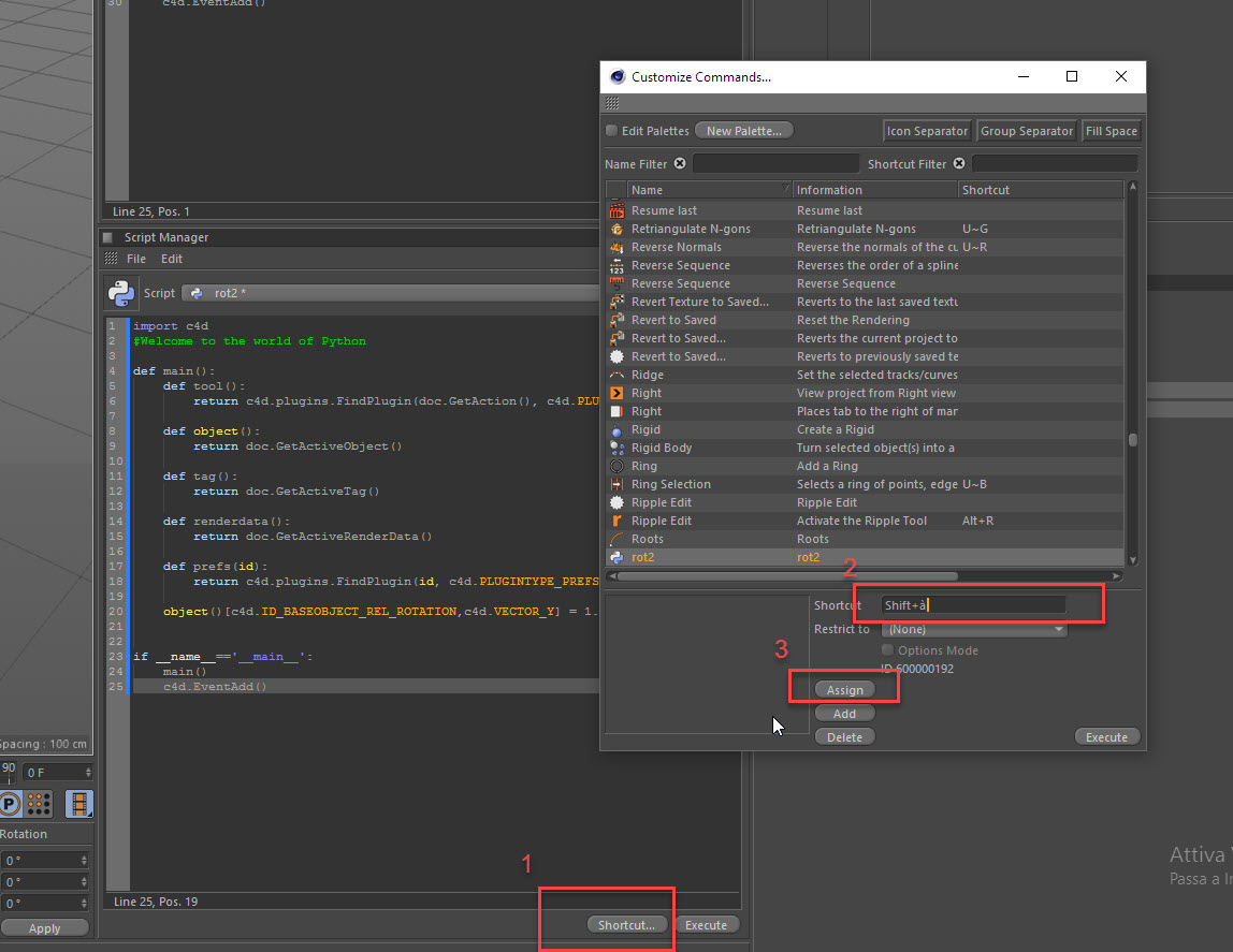

In basso nello Script Manager clicca su shortcut...(1) - inserisci lo shortcut nello spazio apposito (2) - clicca su Assign (3) - Fatto

Grazie! ma mi sono piantato subito perché "una volta finita la sequenza di comandi" (ho ruotato un cubo di 90°) non succede niente e non posso copiare niente. Ho riprovato anche riavviando C4D, ma è lo stesso.
Inoltre la finestra di "Gestione script" appena aperta è già vuota e non c'è niente da cancellare.
Trovato! Guardando i tuoi screenshot ho visto che c'era qualcosa di diverso nella tua finestra "Gestione Script". Così ho provato: File > Nuovo.
No, non succede niente neppure così.
E ho notato una traduzione sbagliata: untitled diventa... illimitato !

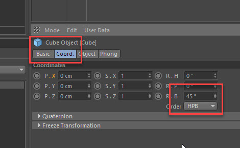

L'errore era nell'inserimento della rotazione nel campo Rotazione in basso, che non ha effetto sullo script. Funziona invece inserendo il valore nella finestra con le Coordinate.
Si esatto, come ti avevo indicato in fig.4. Io lo uso spesso con pulsanti con valori preset per spessore muri, porte, finestre, altezze interne e setup più complicati senza ricorrere a scene predefinite o plugins in xpresso python.
