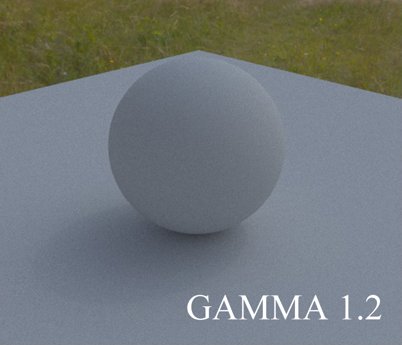

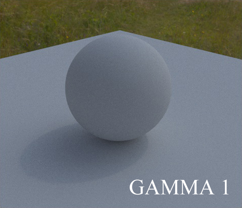

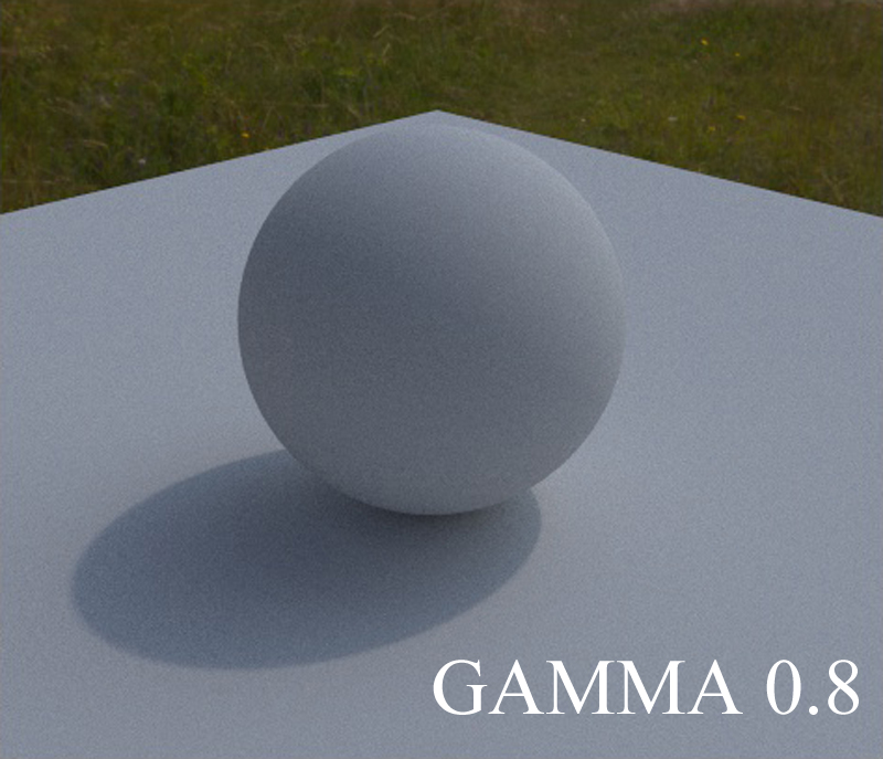

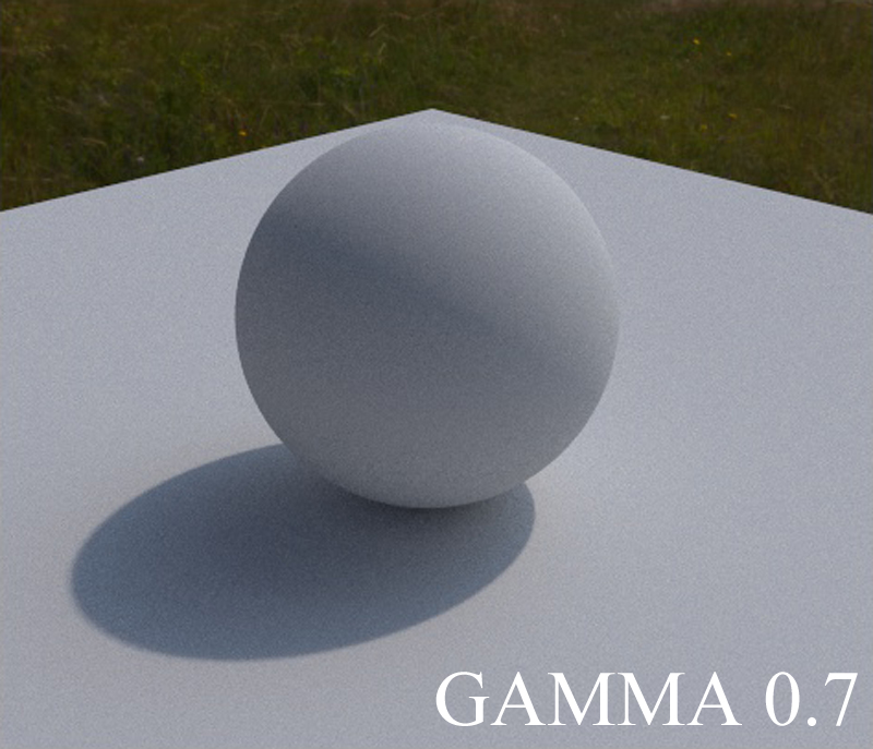

ocman
Messaggi: 1507
Re: Ombre troppo nette con dome hdri
Messaggio da ocman »
Modificando la gamma come ti dicevo puoi rendere i contrasti e di conseguenza le ombre diverse. Ti allego alcuni esempi....
