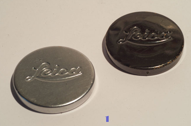

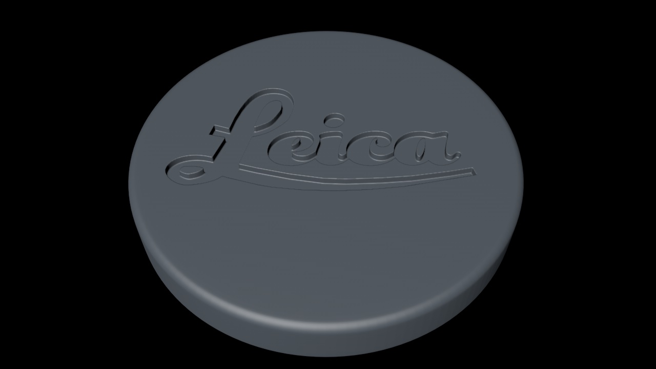

io lo farei con volume builder
leica.zip
(351.09 KiB) Scaricato 318 volte

MarkoDer ha scritto: ↑gio nov 07, 2019 11:50 pm io lo farei con volume builder
il famoso tappo da 800k poligoni :lol:
MarkoDer
Messaggi: 168
Iscritto il: mer set 19, 2018 2:01 pm
Re: Incisione su tappo di metallo
Messaggio da MarkoDer »
redpix ha scritto: ↑gio nov 14, 2019 12:25 pm
Fino a che non clicchi il tasto C non sono poligoni.
Poi certo che se hai un pentium 4 ti converrebbe farlo con paint :lol: :lol: :lol: :lol:
