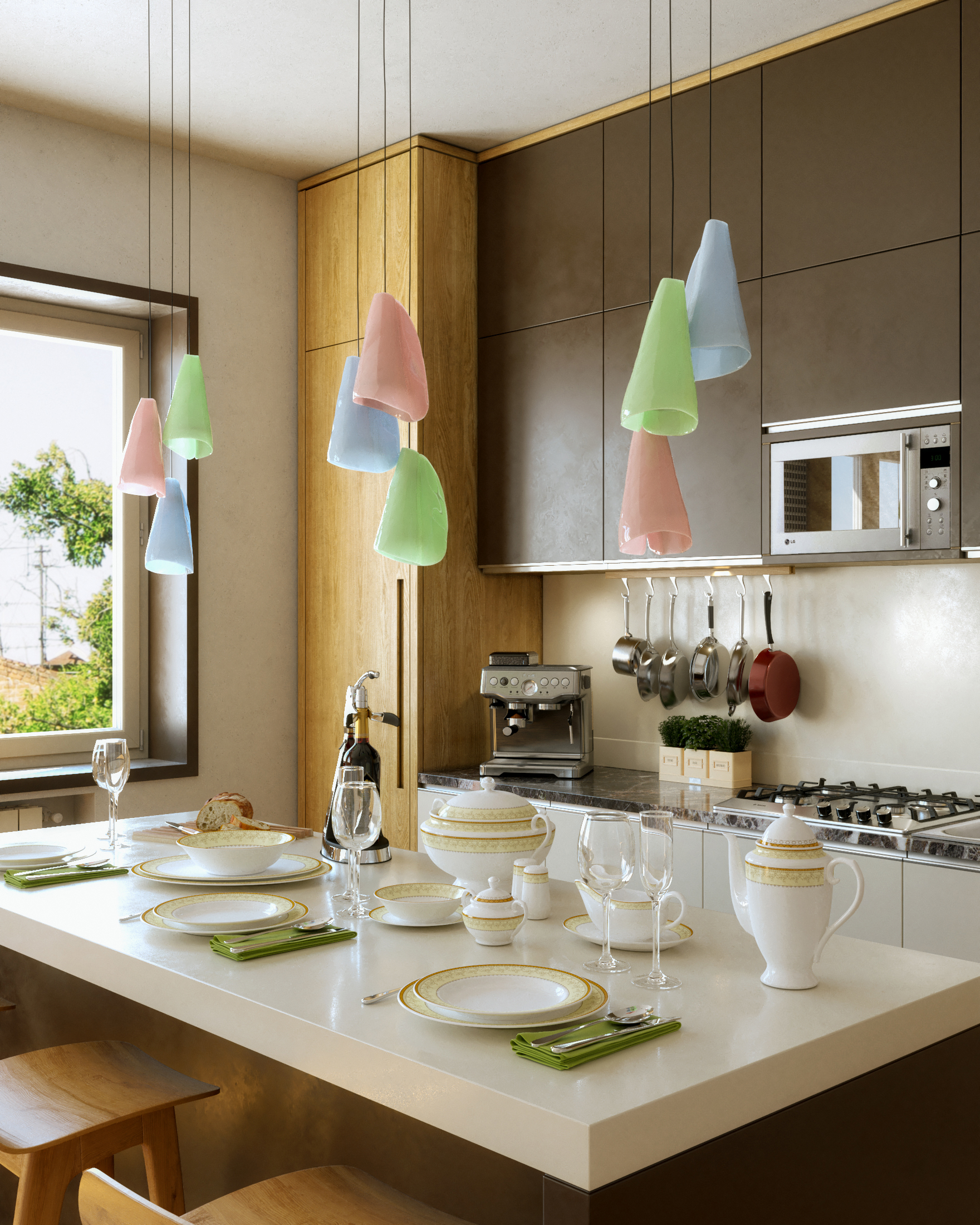

Trovo non siano male ma da migliorare. I soliti problemi di materiali e stavolta anche la luce non mi convince molto.. Vedo delle zone troppo in ombra per esempio e poche ombre in alcuni casi. Secondo me stai sbagliando nell'inserire la tua immagine HDR
Stai usando un Vray shader per esempio? Potrebbe essere quello il motivo di una luce un po' troppo piatta.
I tappeti non mi piacciono purtroppo. I vetri hanno qualcosa che non va. Abituai ad usare anche inquadrature verticali che rendono di più senza sentire il bisogno di inquadrare tutta la stanza. Ti allego un esempio di una cucina che ho fatto di prova per farti vedere i vetri di Vray, dovrebbero venire così non come i tuoi. Hanno qualcosa che non va...

Si ocman, ma se gli fai vedere questo come puoi dirgli di non chiamarti maestro? :D

ocman ha scritto: ↑mer dic 04, 2019 12:56 pm Abituai ad usare anche inquadrature verticali che rendono di più senza sentire il bisogno di inquadrare tutta la stanza. Ti allego un esempio di una cucina che ho fatto di prova per farti vedere i vetri di Vray, dovrebbero venire così non come i tuoi. Hanno qualcosa che non va...
Davvero un'ottimo lavoro Loris, se vuoi condividilo anche da noi, concordo sulle inquadrature verticali, sono anni che le consiglio;)

Grazie ragazzi! ma si può fare meglio.. sempre.... ;)
