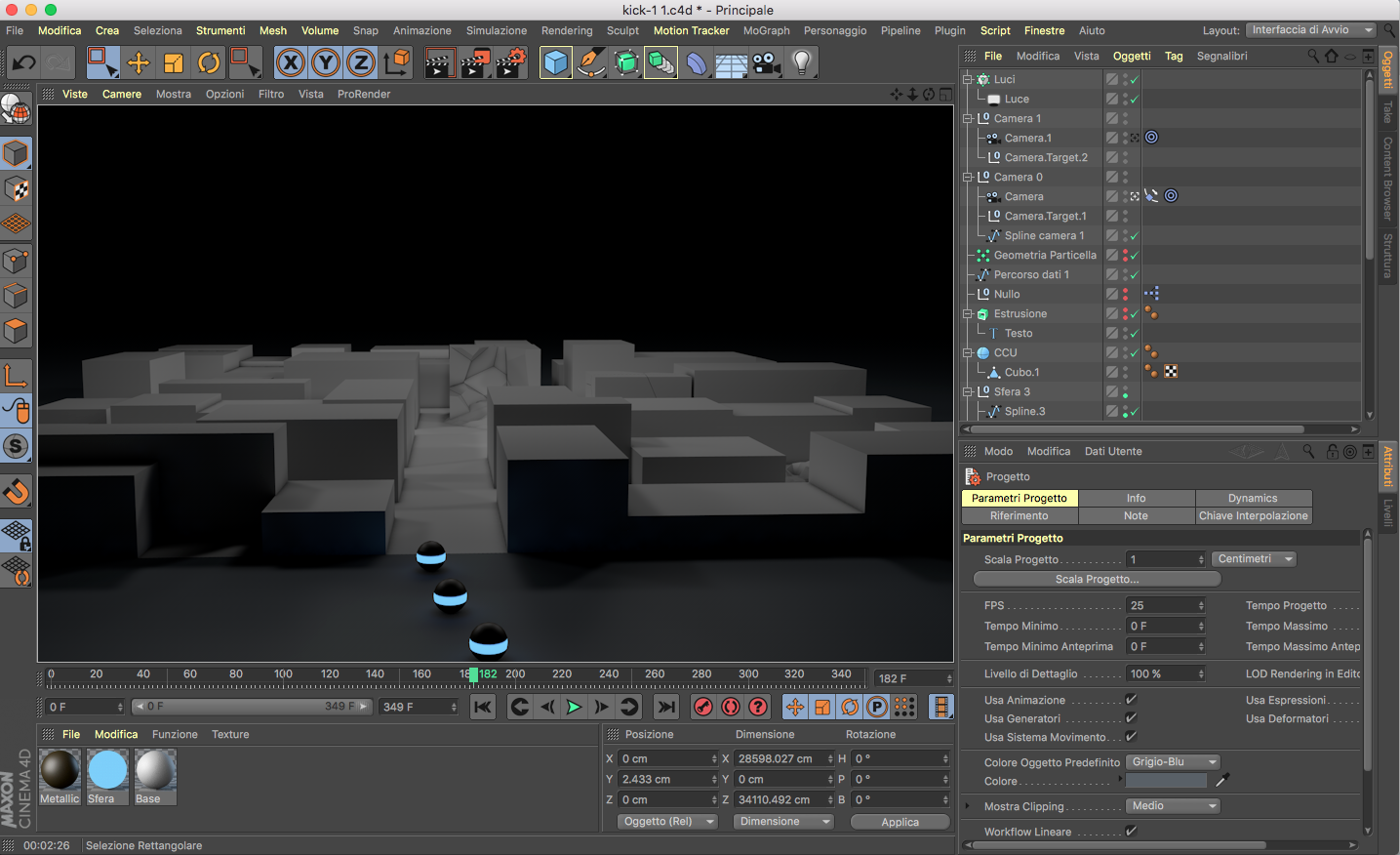

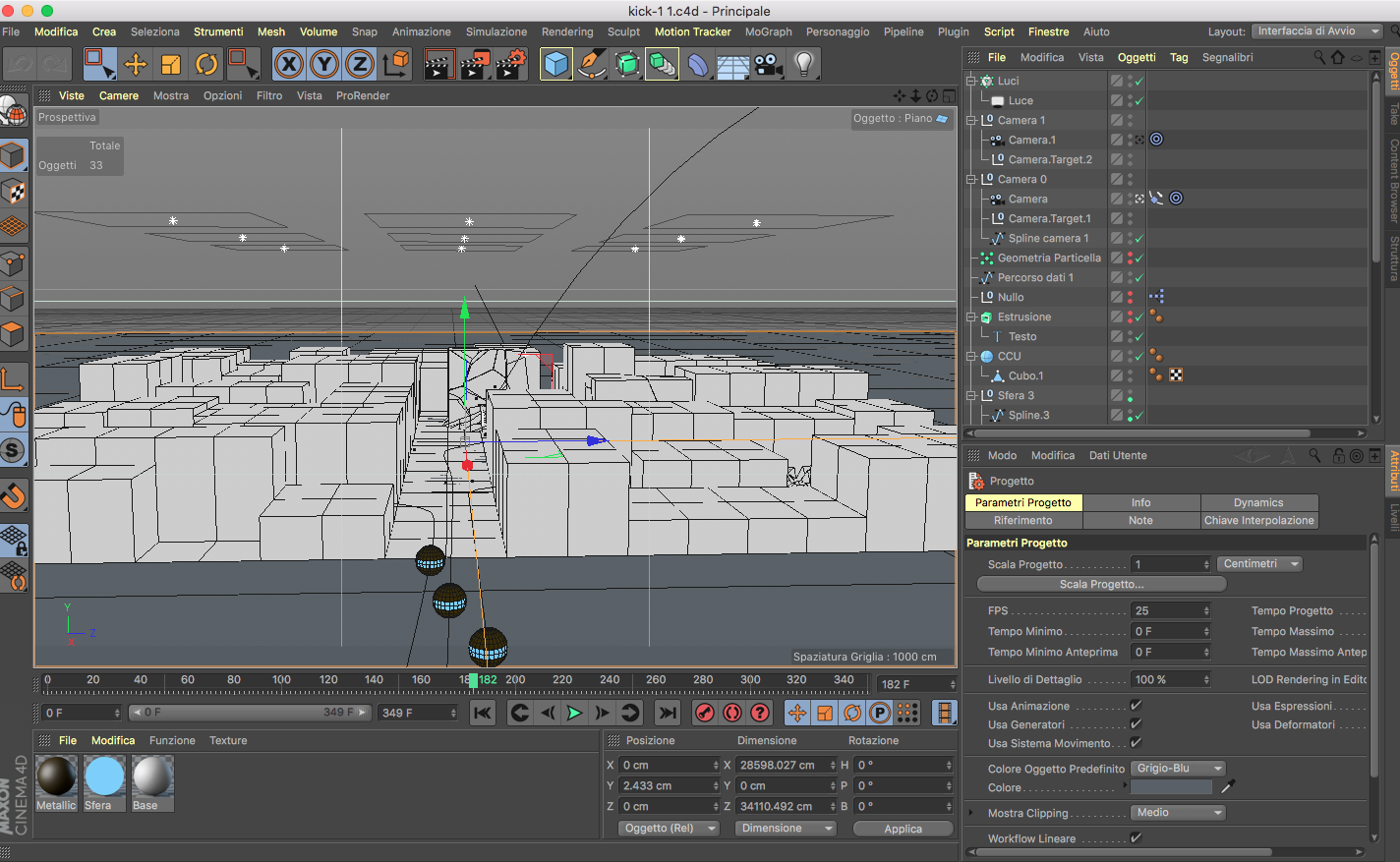

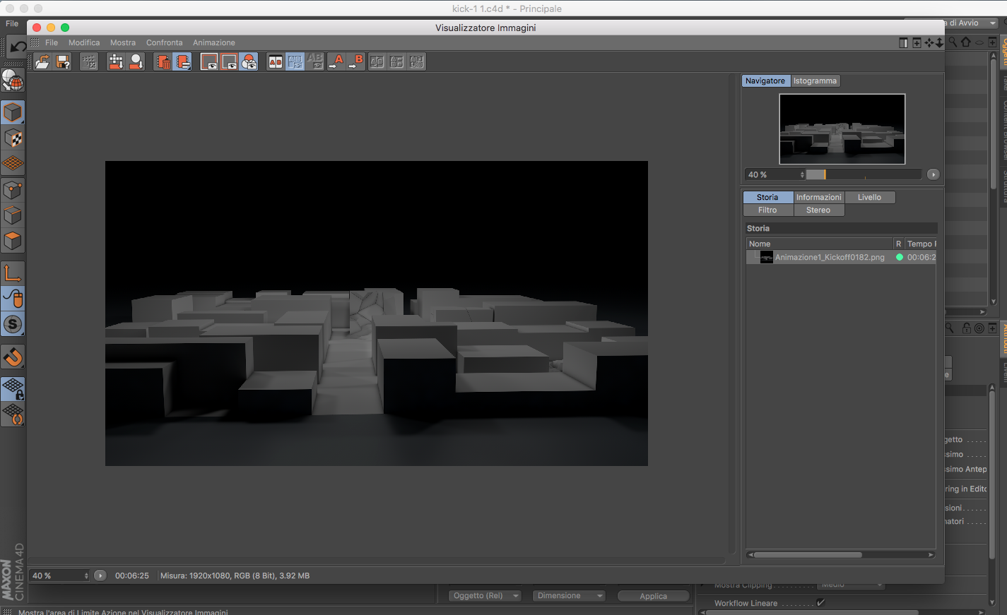

Cerco di spiegarmi meglio: quando renderizzo tramite Visualizzatore Immagini le sfere non si muovono, quando invece renderizzo con Renderizza Vista, le sfere si trovano correttamente nel punto determinato dal percorso.
Allego screenshot per chiarimento

Ho dato un occhiata al file, molto semplice, quando tu mandi in play in editor, hai lo stesso comportamento di quando lanci il render nel visualizzatore immagini, infatti noterai che le sfere non ci sono nemmeno durante il play in realtime in editor.
C'e' qualche pasticcio a livello di dynamics, infatti mandando avanti e indietro lo "spinner" del tempo, le sfere cadono, ma se vai in play no. Sicuramente c'e' qualche conflitto tra il tag allinea alla spline e il tag dynamics, quindi in realtà' non hai una discrepanza ma fa la stessa identica cosa sia in render sia in play diretto :)
Tieni sempre presente che le dynamics sono molto delicate e vanno sempre calcolate e verificate dal frame 0 in poi, non si può' saltare di frame con la dinamiche perché' vengono calcolate in realtime e quindi se ti fermi a meta del tempo o salti a meta' del tempo, le dynamics le potresti trovare in uno stadio "fasullo"
