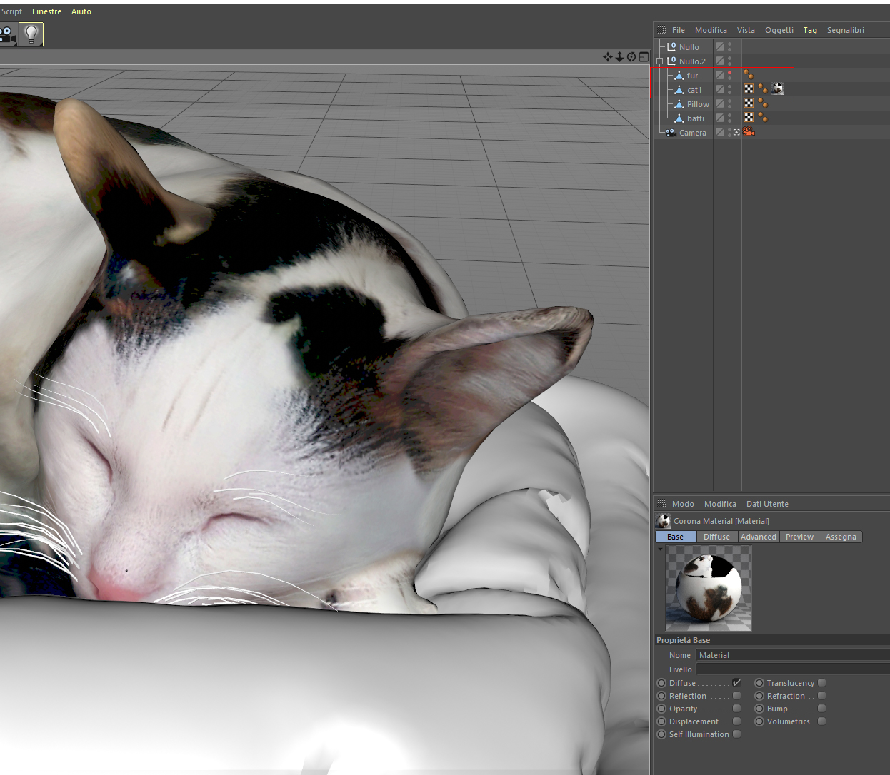

Sto cercando di creare il pelo di un gatto tramite hair di cinema ed il corona hair material per ottenere un risultato simile a quello allegato (realizzato con vray fur), il problema è che non mi è chiaro come far mappare la texture del gatto sui peli realizzati da hair in modo che le differenze di colore siano riprodotte sulla pelliccia..ho trovato molti esempi dell'utilizzo di hair e corona ma tutti con colori uniformi o variazione di colore, nessuno con texture da essere riprodotte sul manto di hair.

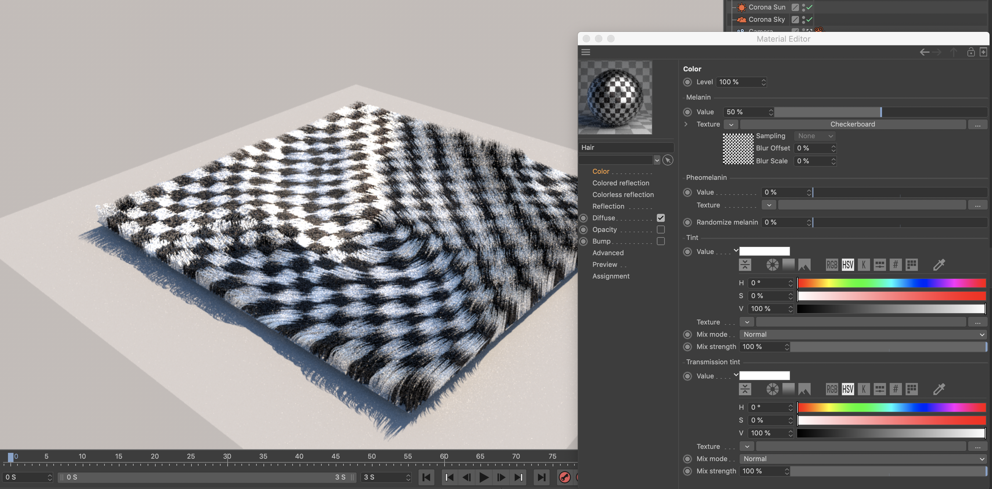

Devi usare il parametro Melanin nel canale COLOR, dove dentro ci applichi la texture e Corona applicherà in modalita' UVW sull'oggetto la texture che ti colora il pelo, le UV penso siano generate dal modello su cui viene sparato il pelo quindi il "gatto" deve avere le UV stese :)
