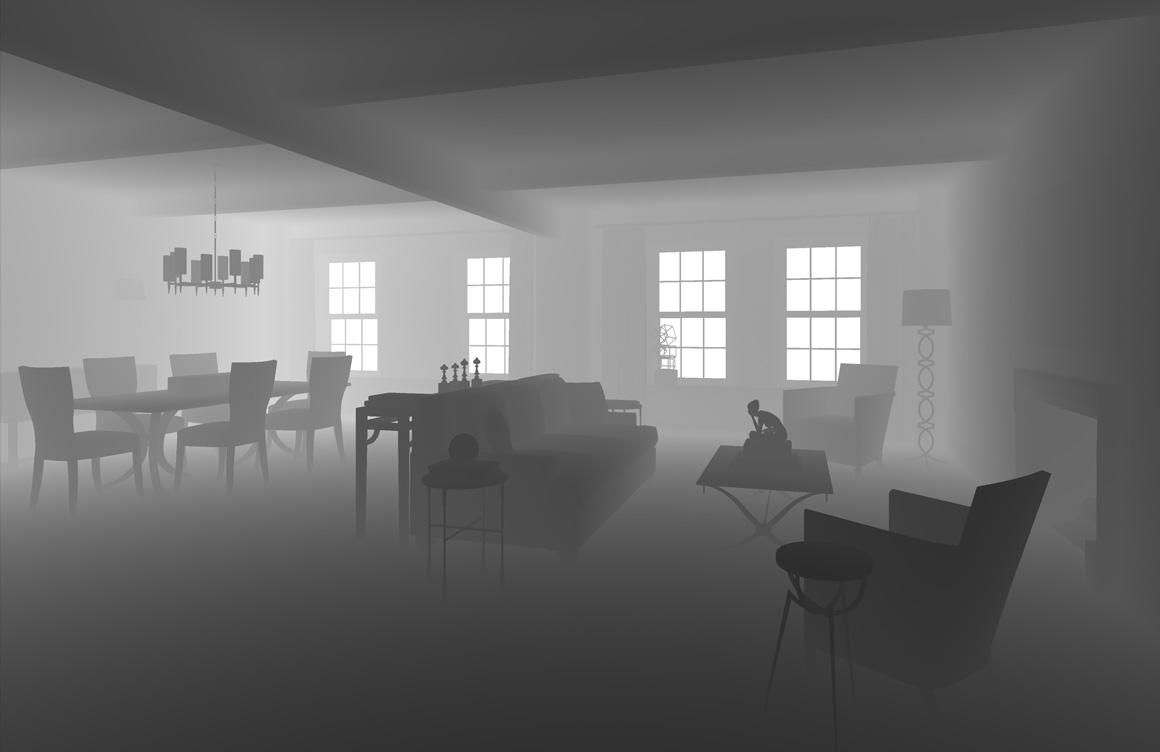

Una cosa che potrebbe aiutarti molto nel tuo progetto per trovare un bell'effetto o comunque per applicarci sopra un effetto di profondità e' uscire da Cinema con la DEPTH map, attivabile tramite multipass che legge la profondita' del cono della camera, serve per creare un bianco e nero di profondita' degli oggetti che in fase di compositing su AE crea proprio gli effetti di profondità', quindi puoi usare quella maschera per sbiadire il fondale o scurire il fondale in base alla distanza, te la faccio vedere come esempio qua sotto.
Per postare il video? tranquillo postalo pure qua nella sezione di Cinema4D :)
depth map 2.jpg (36.76 KiB) Visto 3502 volte

Molto interessante la DEPTH map, posso usarla con la sfocatura che usa il canale della luminanza :-) Grazie mille.
