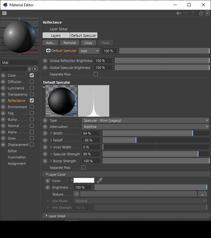

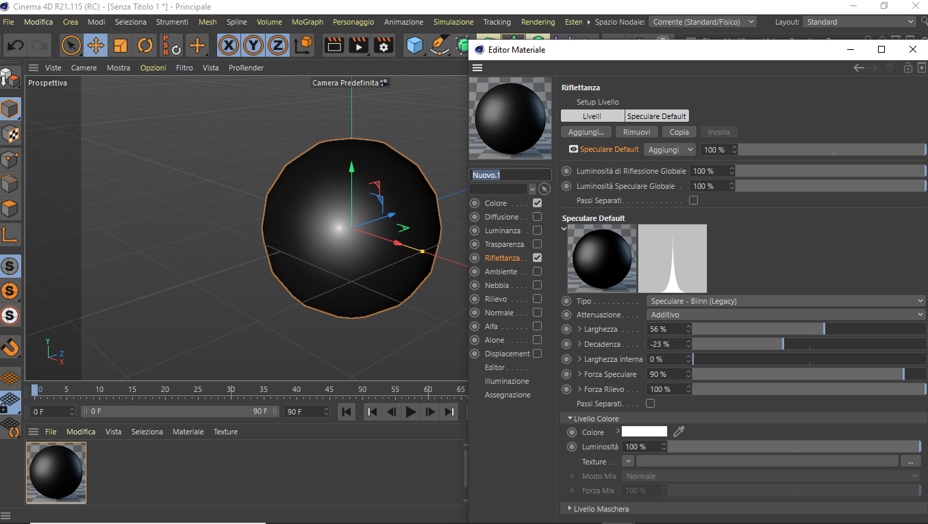

Salve a tutti
Sto riscontrando un problema di visualizzazione dei materiali in preview solo nella finestra materiali.
Come potete vedere dalla foto mi sbaglia lo specular mentre è giusto nella finestra prospettica. La cosa strana è che nella finestra materiale se sulla preview tengo premuto il tasto destro del mouse mi fa vedere la corretta visualizzazione. Non so come risolvere questa cosa fastidiosa e al momento non ho trovato soluzioni.
Grazie in anticipo

Ora ci provo ma, ho fatto una disinstallazione pulita, resettato tutto anche chiavi di registro e ho rinstallato ma, non cambia. Lo screenshot mostra come cambia l'anteprima del materiale tenendo il tasto destro premuto sulla preview.

Sinceramente me ne sono accorto ora seguendo un tutorial su Arnold, il tipo generando il materiale gli si vedeva con l'omni su tutte le finestre. Effettivamente quello che dici ha senso perche si vede che li la luce è quadrata...... Purtroppo ho disinstallato r19 e non posso verificare se magari è la 21 o come dici è sempre stato così e mi sono accorto solo ora di questa cosa. Cmq vi ringrazio molto per l'assistenza

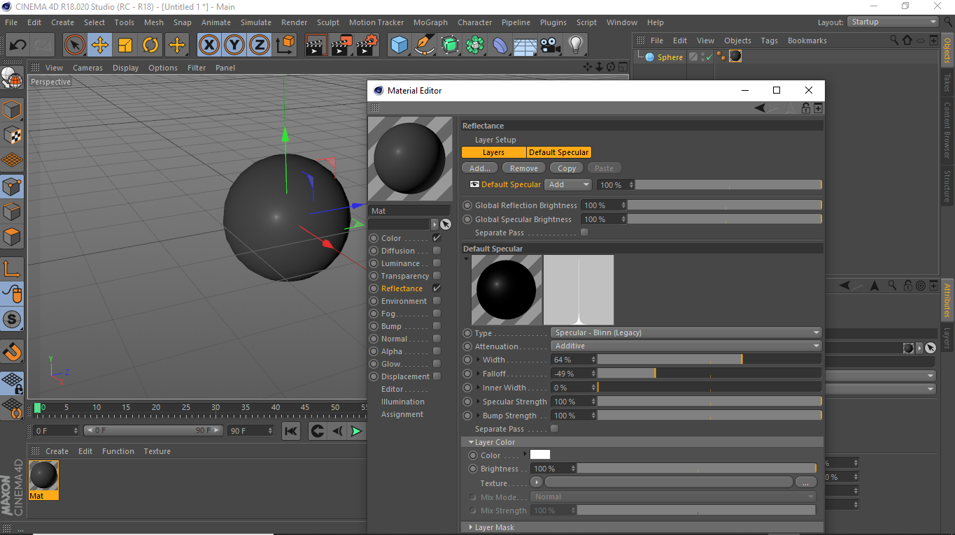

No no, non è un problema di arnold, perche la prima parte di tutorial è solo modellazione e neanche è attivo. Cmq ho risolto è un problema di r21, ho caricato la r18 e come potete vedere da allegato non da quel problema
