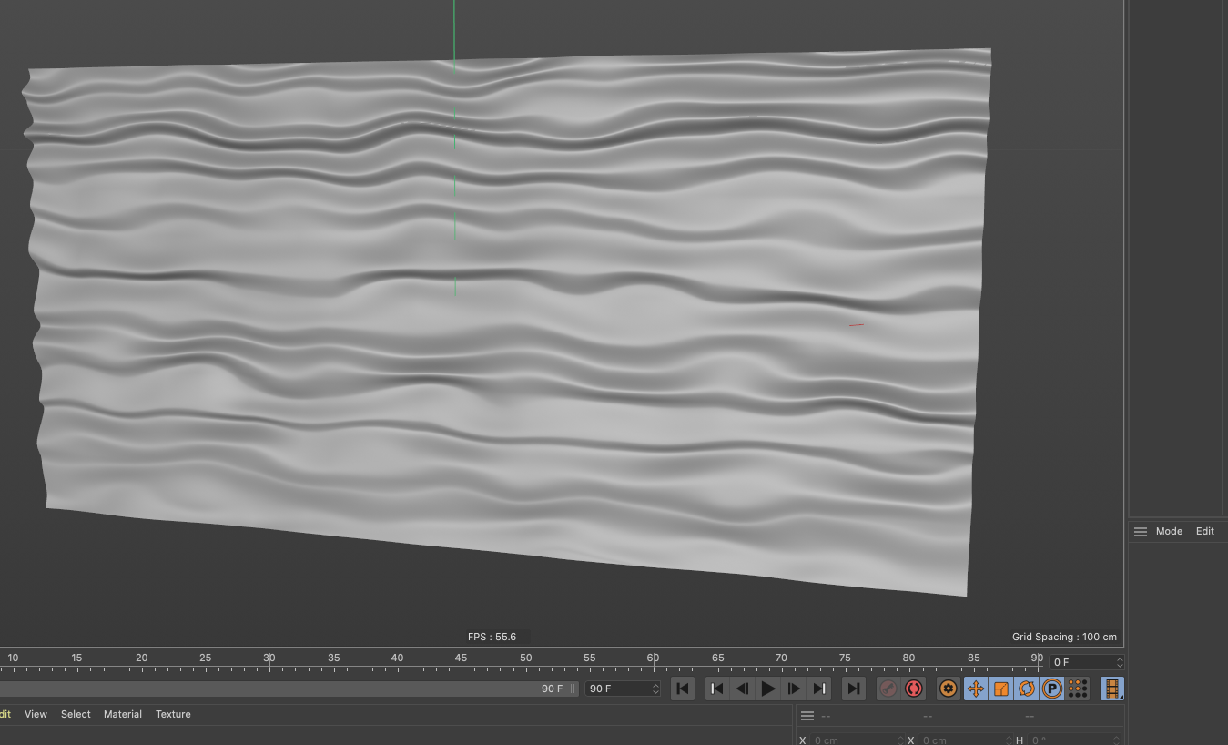

Premesso che per fare una cosa fatta bene dovresti armarti di pazienza e fare tutto tramite modellazione poligonale, se vuoi accontentarti di un risultato vicino potresti procedere come da file allegato. Ci ho messo un minuto ma se ci perdi un minimo di tempo per raffinare il gradiente dovresti ottenere qualcosa di buono.
Schermata 2020-04-06 alle 12.57.30.png (261.15 KiB) Visto 3609 volte

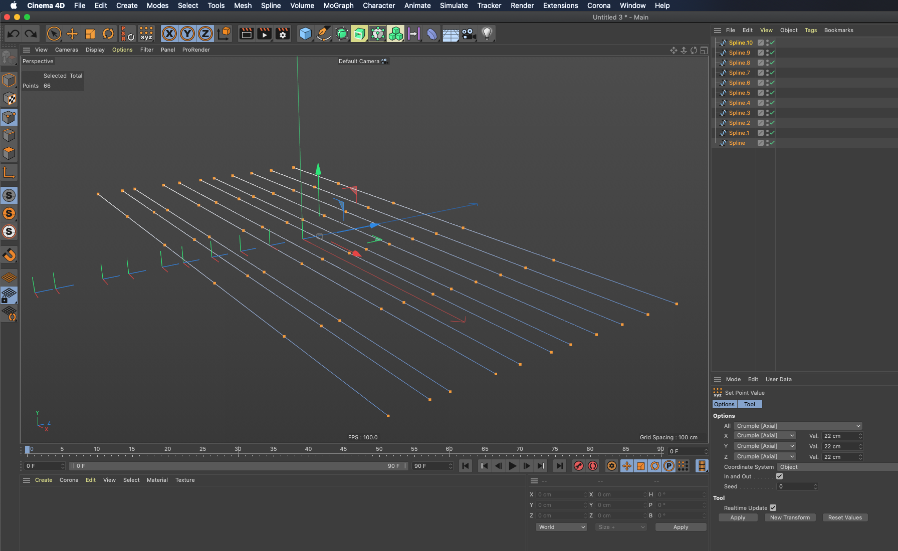

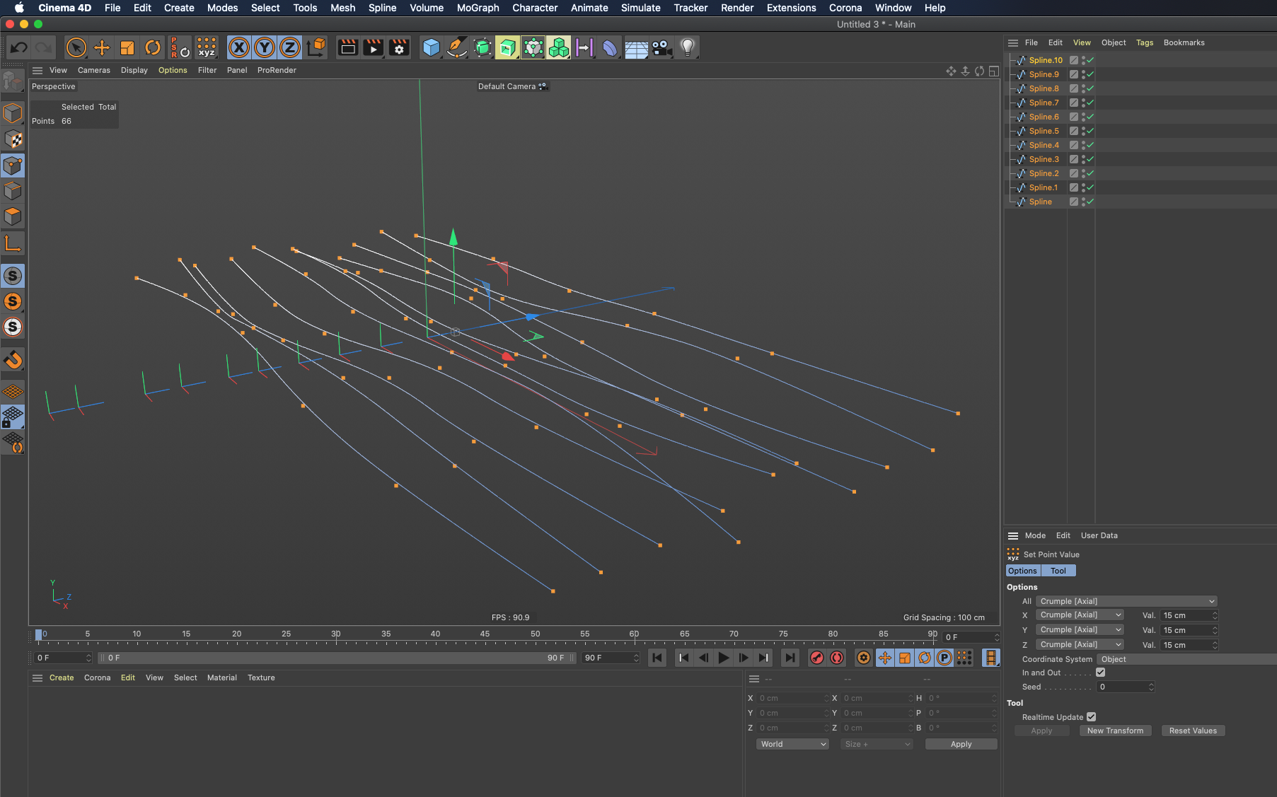

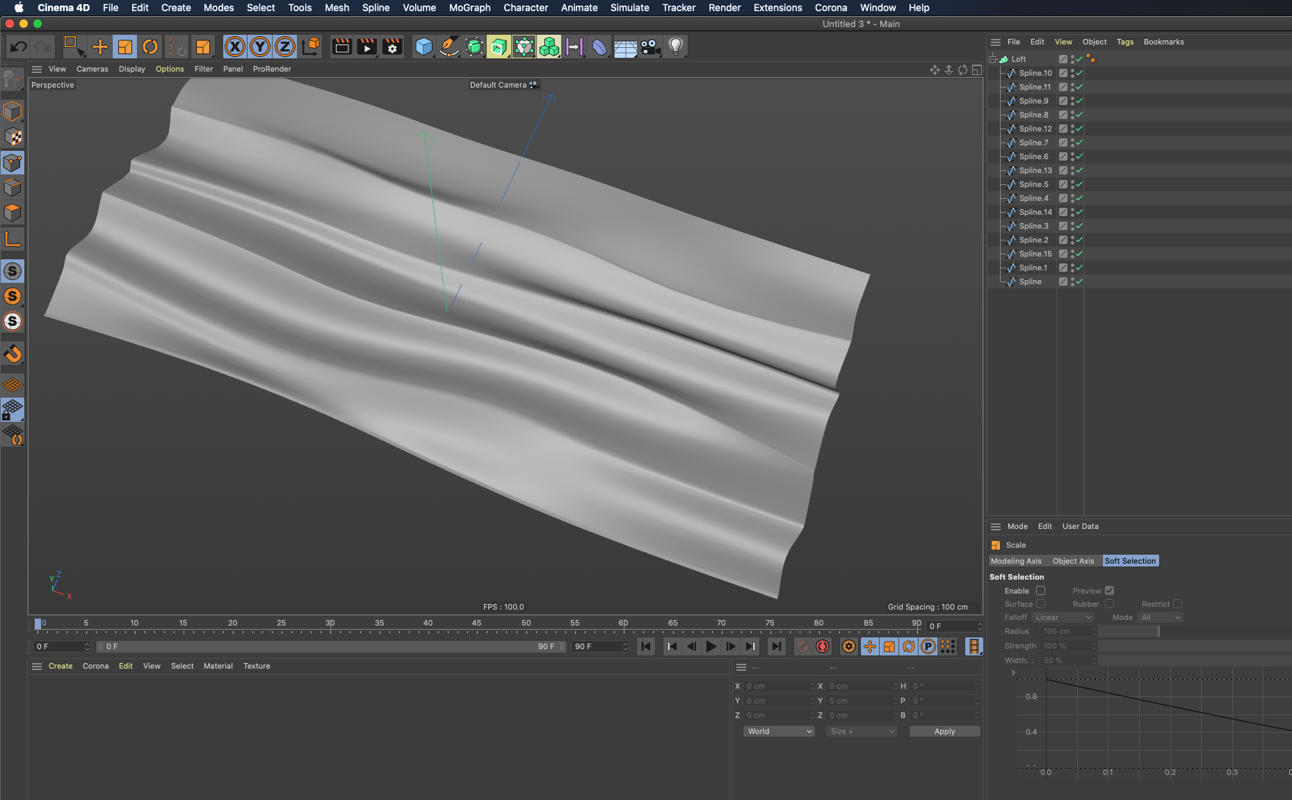

Lo puoi fare tranquillamente con splines(io l'ho fatto in passato) ma ti richiederà più tempo se vuoi essere preciso. Se vuoi una soluzione semplice che ti darà un buon punto di partenza puoi procedere come da immagini, in due click avrai una buona base. Dove vuoi enfatizzare le creste ti basta raddoppiare la spline e scostarla leggermente o dare un loop qualora tu abbia già reso l'oggetto evitabile.
