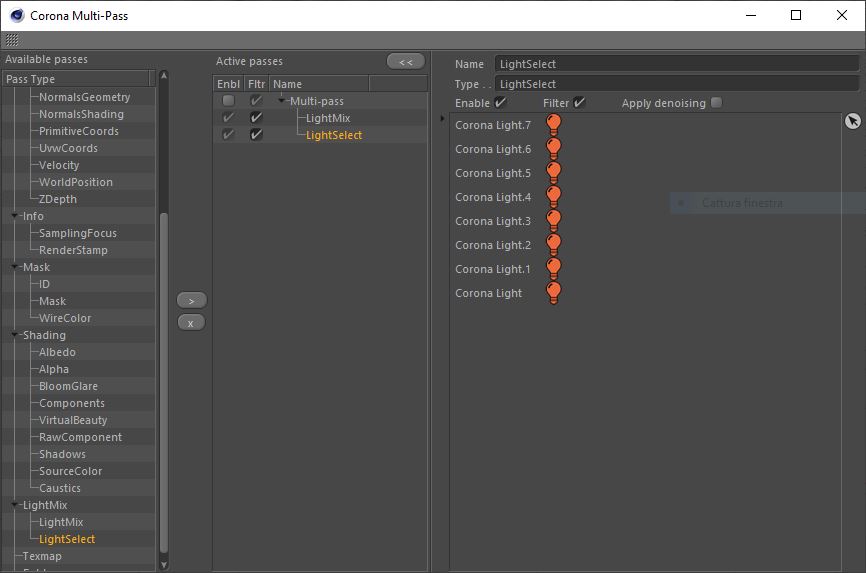

Utilizzo Corona su Cinema 4D.
Devo renderizzare una struttura con 130 faretti, essendo così tante CoronaLight quando vado a usare Multi-Pass per poi poter utilizzare il LightMix durante il render, Corona si appesantisce e non parte il render.
Mi chiedevo se ci fosse un modo per collegare le varie CoronaLight in modo da gestirla come una unica nel LightMix e non appesantire il programma.

con 130 faretti avrai comunque problemi di peso sulle ram; in ogni caso il modo per comandare tutte le luci come se fossero una è quello di mettere tutte le corona light nello stesso light select, puoi vedere se così effettivamente hai un miglioramento.

smesc'arch ha scritto: ↑lun gen 27, 2020 7:05 pm con 130 faretti avrai comunque problemi di peso sulle ram; in ogni caso il modo per comandare tutte le luci come se fossero una è quello di mettere tutte le corona light nello stesso light select, puoi vedere se così effettivamente hai un miglioramento.
Grazie per il consiglio! Non riesco però a mettere più Corona Light in un unico LightSelect

sofia.albelli ha scritto: ↑mar gen 28, 2020 7:28 pm
devi semplicemente trascinarle dentro! prendile dalla object tab a destra e buttale nella tab del light select!

Grazie sono un po' imbranata! Dopo un po' ho capito come fare, purtroppo però non cambia dal punto di vista deòl lightMix ma comunque è molto comodo. Grazie!

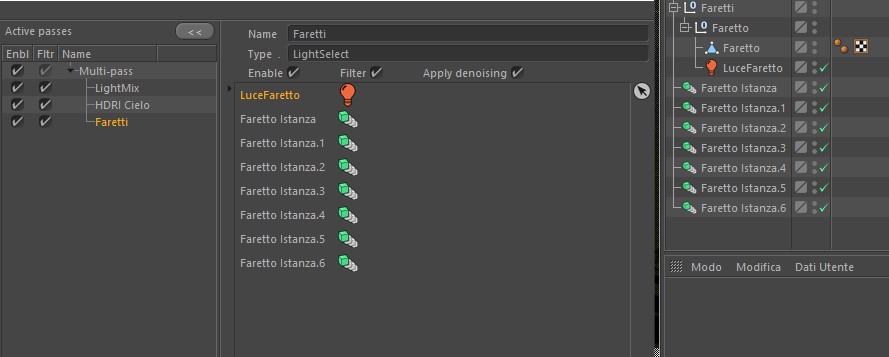

Ciao, posso proseguire senza aprire un altro thread? Il mio problema è simile ma ... i faretti (molti meno di 130) li ho creati come istanza del primo faretto (stuttura + luce). Nel lightmix mi aspettavo di poter gestire tutte le luci dei faretti inserendo la luce del primo (ed unico) faretto creato ma non è così ... mi gestisce solo quella luce ... Come posso fare per gestire anche le istanze? Grazie mille

Di faretti ne ho "solo" 8. Ho risolto ... ma non ho risolto perchè: cancellato e replicato questa mattina le stesse identiche impostazioni di ieri ed ora funziona, riesco a gestire nel lightmix anche le istanze. Ieri se nel VFB spegnevo Faretti mi spegneva solo la luce del faretto originario mentre le istanze erano gestite dal Rest (unassigned), questa mattina tutte vengono gestite nel lightselect Faretti. Bug? bohhh
