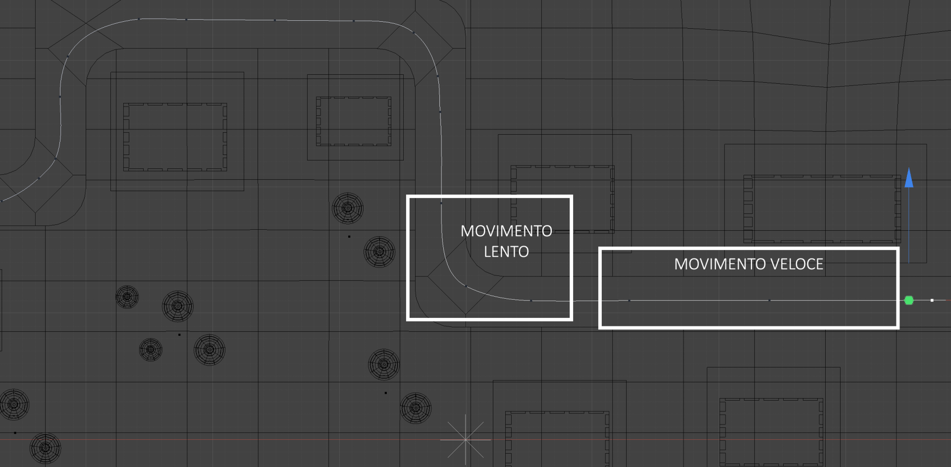

ciao a tutti, volevo chiedervi se per caso mi sapreste suggerire come applicare un movimento costante e uniforme ad un oggetto in c4d R21.
mi spiego meglio:
l'oggetto A si muove su un percorso spline con alcune curve.
in alcuni punti tende ad andare più veloce e prima della curva rallentare drasticamente.
sembra quasi vada a scatti.
e naturalmente si ripete su ogni curva/rettilineo (come per esempio nell'immagine allegata)
chiedevo se c'era un modo di rendere un movimento costante e uniforme.
al momento non mi viene in mente nulla.
grazie ciao
Messaggi: 10590
Re: movimento costante e uniforme
Mi pare che si risolva cambiando il tipo di spline in costruzione UNIFORME, o comunque cambiando l'interpolazione di questo, allora se usi il TAG allinea alla spline dovrebbe mantenere costante l'animazione ed evitare i bruschi rallentamenti o velocizzazioni...:)

:o pfiu ma no dai, non ci credo...
sono diventato matto ed era così banale......
questa quarantene mi ha fuso pfiu
grazie mille
Messaggi: 10590
Beh mica tanto banale...secondo me dovrebbe farlo in automatico il TAG, appena metti il tag lui dovrebbe trasformare lo spline in uniforme, altrimenti si rischia di andare in errore il 100% delle volte...chi ha fatto il tag allinea alla spline e' un po ubriaco...mi pare che invece se usi mograph per replicare qualcosa sullo spline e animarlo, ci sia gia le opzioni nei menu a tendina per la costanza di movimento :)
