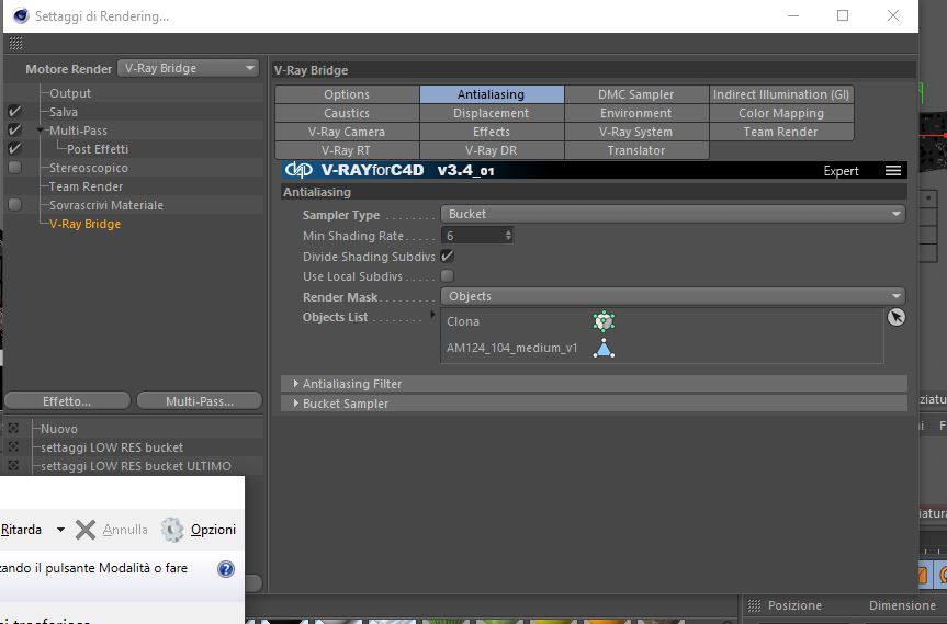

Buongiorno a tutti,
devo inviare un render a Rebus Farm e devo fare soltanto una RenderMask di un solo oggetto. L'oggetto in questione è un gruppo con il Clona e dentro il tassello d'erba. La mia domanda è ; come mi devo comportare con il Clona (con al suo interno il tassello d'erba) ?
Quando vado a inserire il Clona + Figlio Erba, me li divide come in allegato, come se non riconoscesse il gruppo.
Non so come risolvere, forse devo "rendere modificabile" il clona, non saprei
Se lo sapete, grazie in anticipo a tutti

Scusate,
ho fatto un po di prove e credo di aver risolto. Ho esploso il Clona, in automatico mi si creano tutti i miliardi di duplicatori (Istanze di rendering) del tassello d'erba.
Ora, perchè Rebus possa leggere e renderizzare i Duplicatori in Rendermask, devo disattivar loro le Istanze di Rendering, inserirli così nella lista Object della Rendermask e il gioco è fatto.
Scusate, un saluto a tutti e buon lavoro
Ps: se qualcuno ha soluzioni alternative non esitate a scrivere :)

Prova ad assegnare al cloner e al contenuto un'ID tramite Vray compositing tag, e metti la render mask in modalità object ID.
