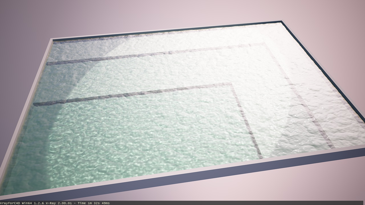

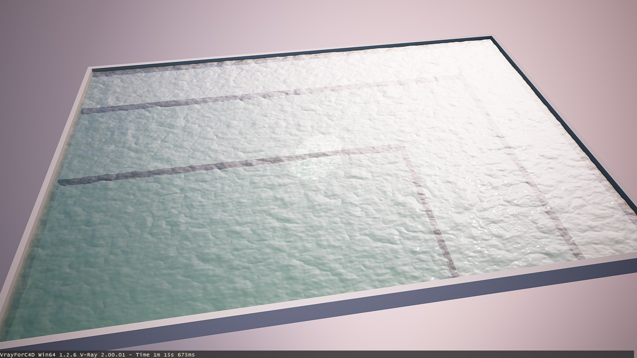

Buongiorno, scusate se posto su un argomento già trattato, ma dopo una ampia ricerca sul forum non riesco a trovare nulla che sia simile al mio caso, eventualmente postatemi qui i link delle discussioni
comunque sostanzialmente, vorrei renderizzare le caustiche di una piscina molto grande. Impostato vray light mi si crea il cerchio di caustiche con raggio impostato di default. Aumentando il raggio le caustiche rimangono ma perdono di qualità in modo impressionante, fino a rendere la scena surreale. A occhio sembrerebbe che la densità o la precisione delle stesse perda di qualità in funzione dell'ampiezza del raggio che si imposta nel Vray sun. Ho provato a variare i parametri di densità, senza risultati apprezzabili.
mi date qualche suggerimento per aumentare questa qualità? ho fatto 800 prove senza risultati....
allego le foto di quanto esposto e metto anche la scena e grazie a chi risponderà

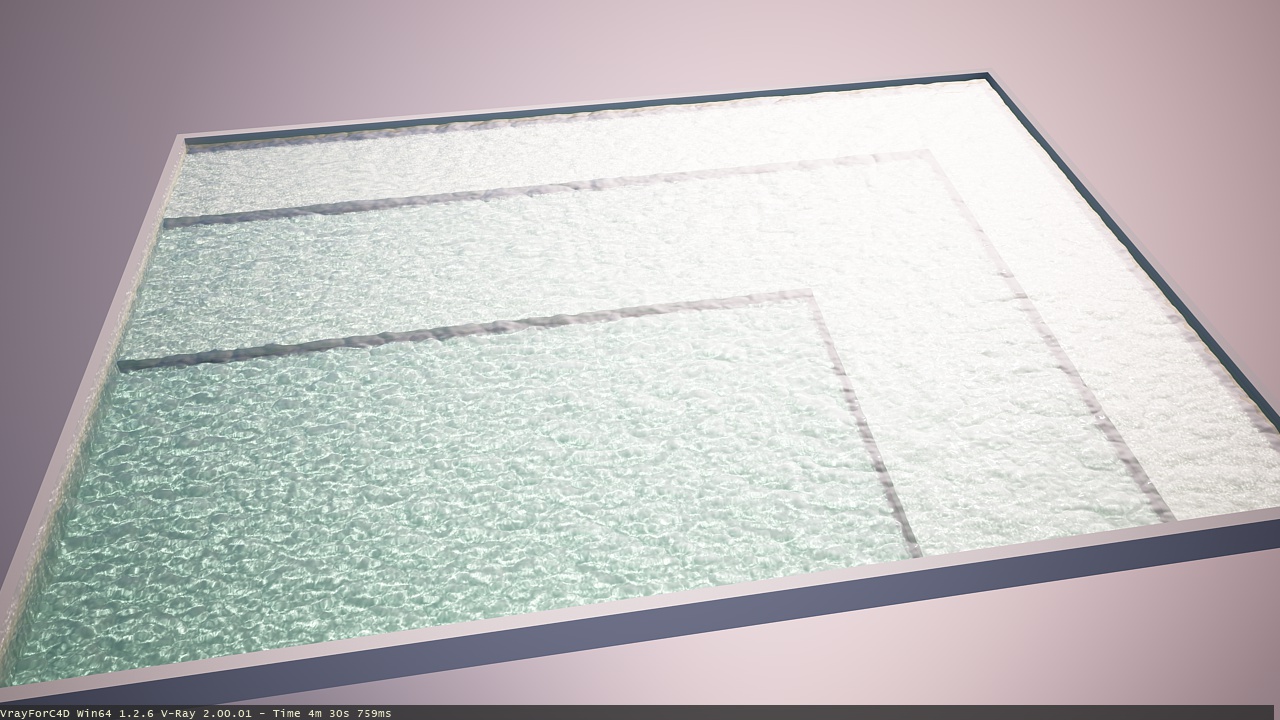

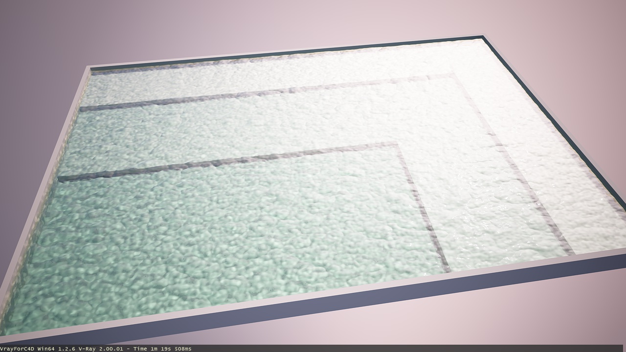

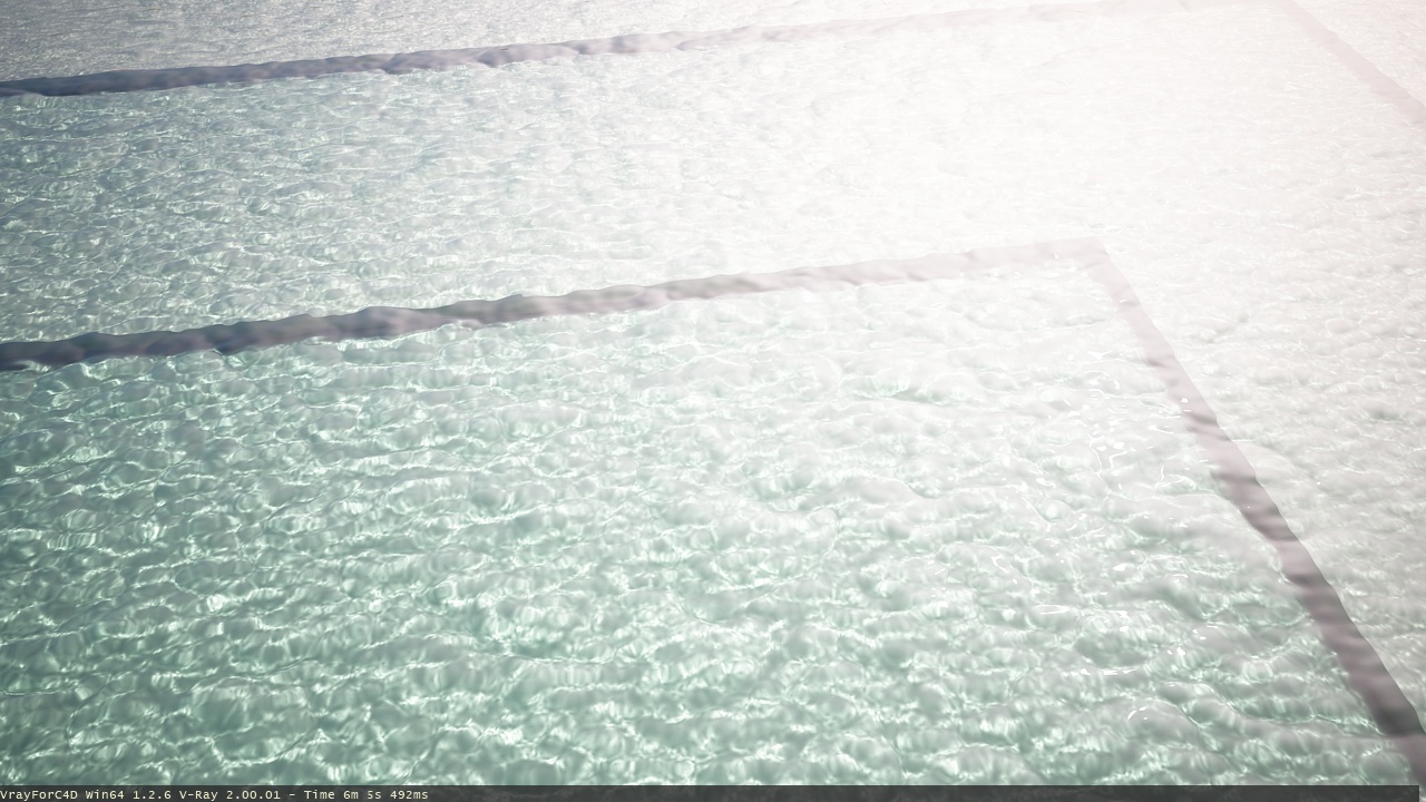

nel frattempo direi che ci sta un grandissimo passo avanti cambiando i parametri del vray light sun sulla suddivisione dei fotoni, che ho portato ai seguenti valori:
photon subdivision 5000
caustic subdivision 3000
i risultati sono questi che allego
Sirio76
Messaggi: 2652
Re: piscina e caustiche
Messaggio da Sirio76 »
Direi molto meglio;) farei una superficie più liscia, poi c'è qualcosa che non va col materiale dell'acqua, per costruirlo lascia il diffuse nero, riflessione e rifrazione bianche e IOR a 1.33, glossiness al 100% o quasi, poi dai anche della tinta al volume dell'acqua.
