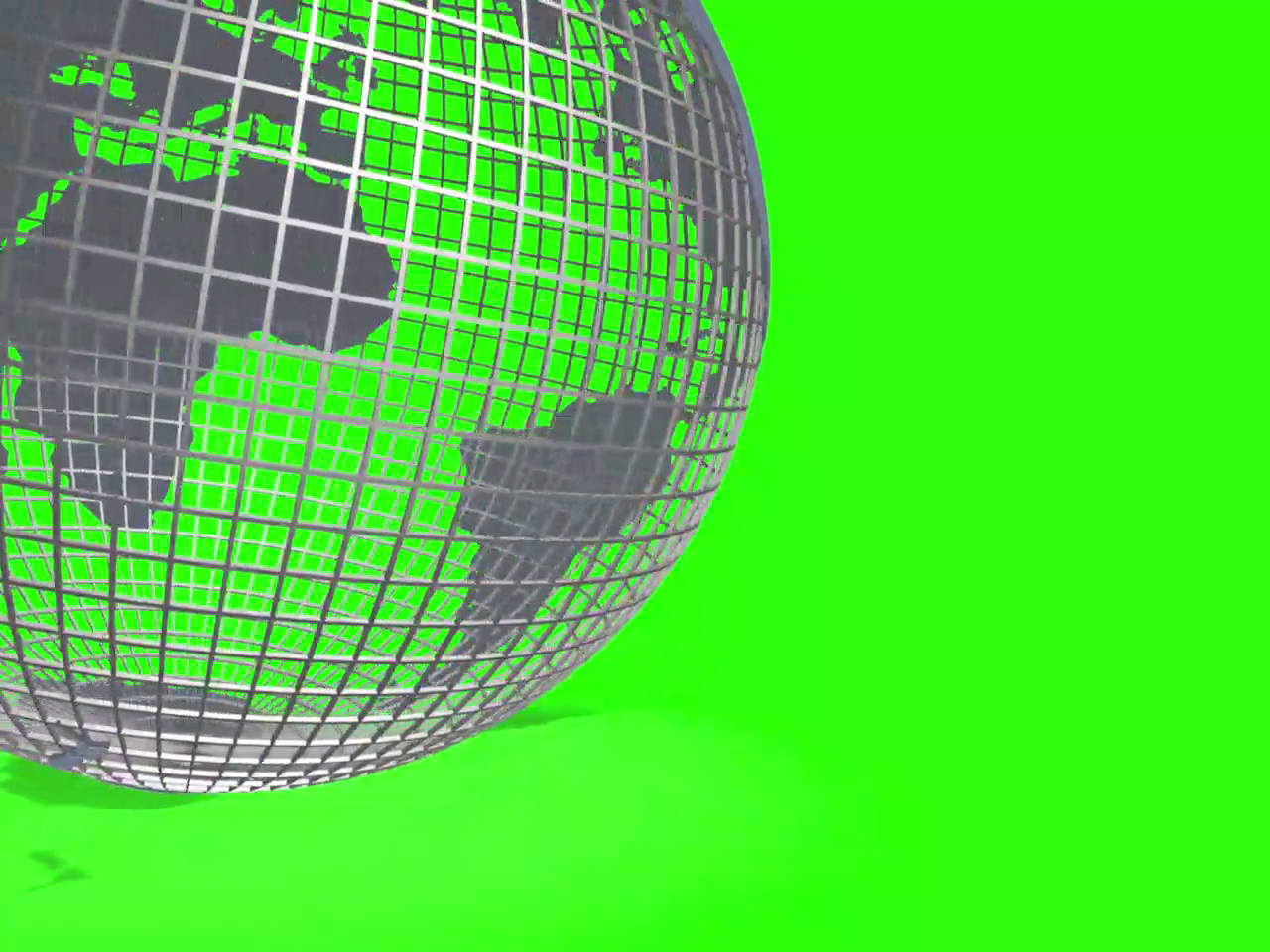

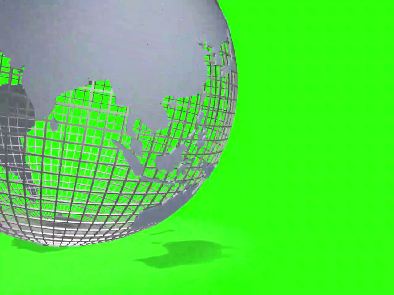

Ultimamende sto esportando dei filmati con cinema 4d, utilizzando le migliori impostazioni di rendering (tra le quai, antialiasing migliore, effetto animazione), ma la qualità è scarsa... troppo scarsa. Addirittura si vedono delle sgranature di oggetti che hanno come textures materiali che sono colori. Le foto sono dei frames del filmato.

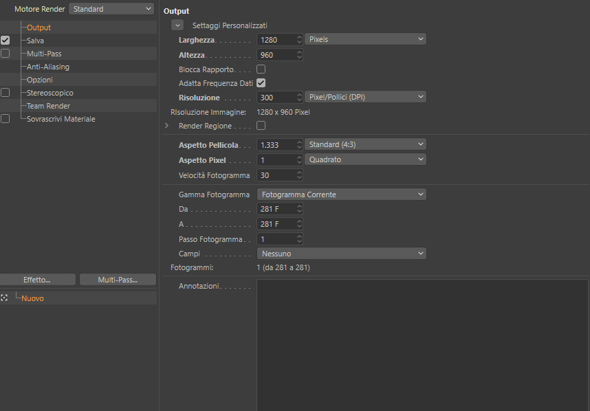

Il fotogramma che stai lavorando e' 1280x960. Sembrerebbe anamorfico? secondo me c'e' qualcosa che non va con i settaggi di render dei pixel.
Che formato esattamente stai usando nel pannello del render?

TI ringrazio anzitutto e ti mando la foto dei settaggi di rendering nel formato. Nella parte "gamma fotogramma" è selezionato "tutti i fotogrammi"

Penso che il problema sia dovuto all'utilizzo di un codec di bassa qualità, ne userei uno migliore in fase di salvataggio.

Su due piedi mi pare tutto ok, al di la' della scelta del 4:3 ma quello non influisce...come esci alla voce SALVA? come dice Sirio potrebbe essere che tu stia uscendo con un formato non corretto. Tieni presente che quando si esce con un animazione si fa sempre una sequenza di immagini TIFF , TGA, o JPG alla massima qualità', come preferisci fare. Se invece esci con un filmato entri in un giro di codec che rovini il filmato. Meglio rovinarlo in fase di montaggio nel software dove fai il montato finale, tipo premiere...
