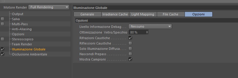

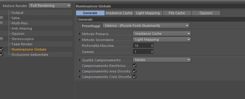

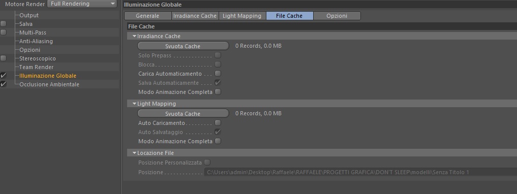

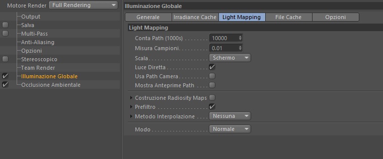

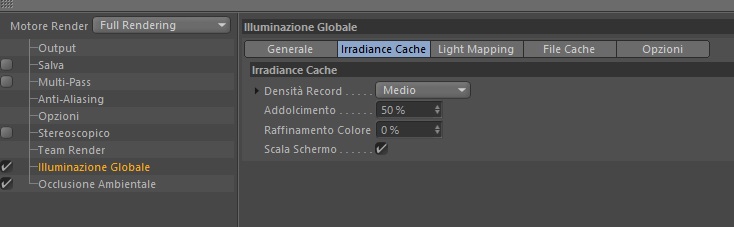

Ciao. Sto lavorando con C4D R15. Ho il vago sospetto che possa dipendere dalla cache di GI. Per una migliore informazione allego qui di seguito le schermate con i parametri di GI con cui sto renderizzando.

Ecco i parametri di GI con cui renderizzo.

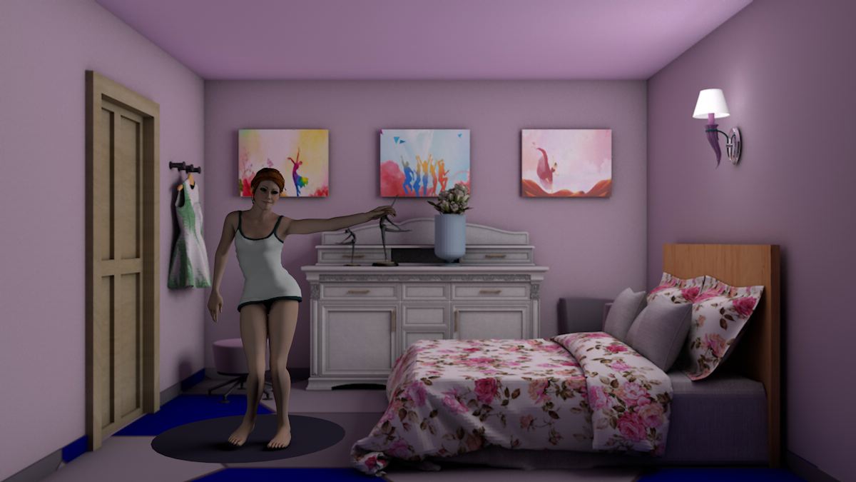

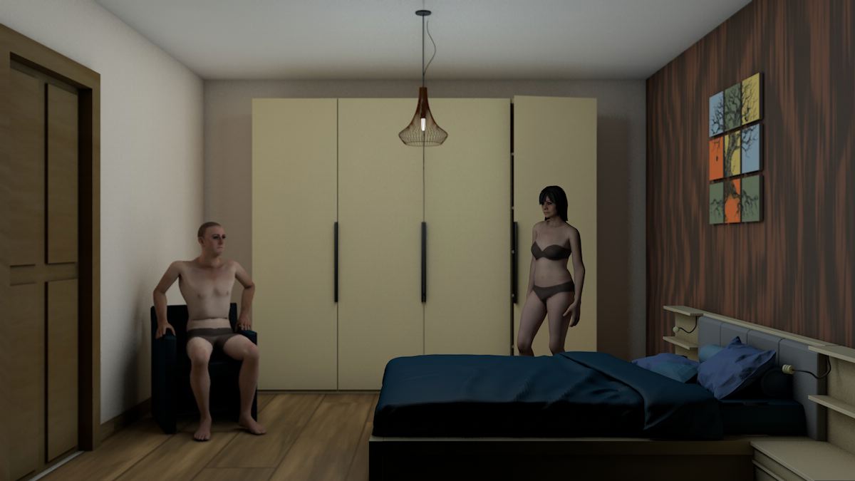

Ecco alcuni fotogrammi, tanto per avere un'idea. Di quello che vedete, ben poco è "reale": i personaggi, fondamentalmente e, nel secondo caso, il letto. Tutto il resto è nel background, quindi praticamente inesistente per il rendering.
AMANTES 000.jpg (57.49 KiB) Visto 3075 volte

Mah la GI mi sembra ok, molto alta la Light mapping ma ok per l'animazione che senno' inizia a flickerare. L'irradiance cache puo' darsi che si stia salvando via via. Provato a controllare nella cartella di progetto? generalmente cinema fa una cartella che si chiama ILLUM piena zeppa. Potrebbe essere anche quello che e' incrementale e magari ti sta facendo un file enorme...pero' rileggendo ora le immagini sopra, il salvataggio e' stato disattivato quindi in teoria non e nemmeno la GI...proprio strano sai che ti si incrementano i tempi cosi' tanto mano a mano che va avanti...
