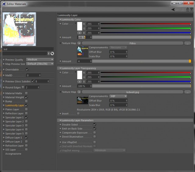

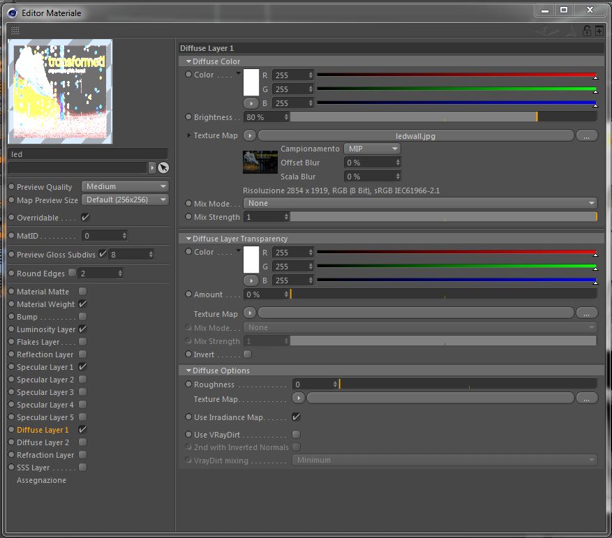

ci fai vedere gli screen del canale diffuse e luminosity?

Certo!
Ecco gli screenshot

allora, per far si che la texture non risulti slavata, spunta la voce "compesate exposure".
per far sì che illumini come un monitor vero potresti mettere una luce area frontalmente a tale pannello.
potresti anche mettere la spunta a "direct illumination" nel canale luminosity, anziché mettere la luce area,, ma potrebbe esserci il problema che aumentando poi l'intensità di questa luce l'immagine del pannello ti esca flashata
fai una prova :)
