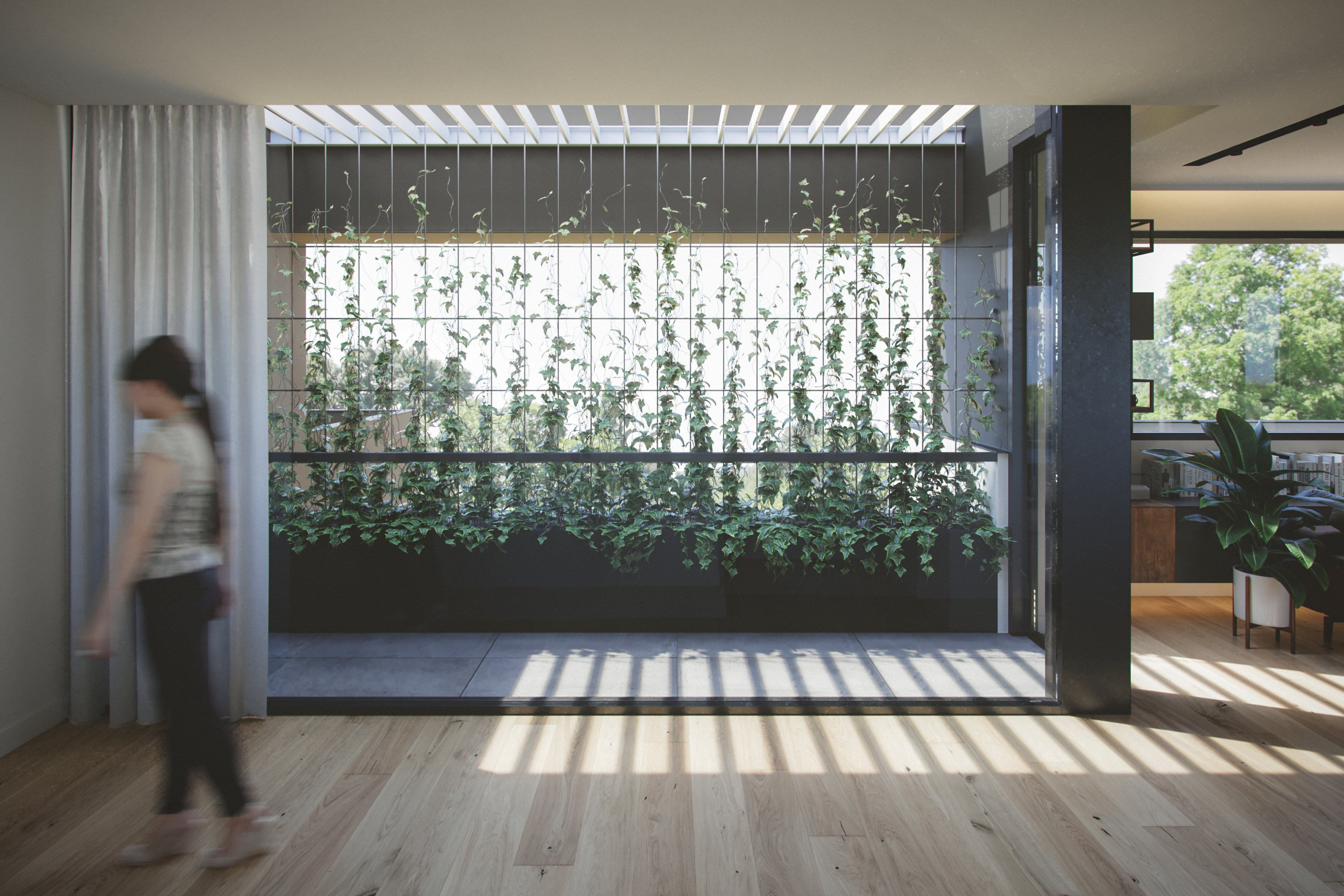

Ciao a tutti,
un lavoro che ho seguito su commissione di uno studio tecnico della mia zona, l'appartamento è un attico inserito all'interno di una nuova palazzina che deve essere realizzata. Commenti, suggerimenti e pareri sono sempre ben accetti! ;)

rendering senza alcun difetto! molto belli e curatissimi!
Messaggi: 3044
Re: Zona living
Piace molto anche a me, bravo! ;)

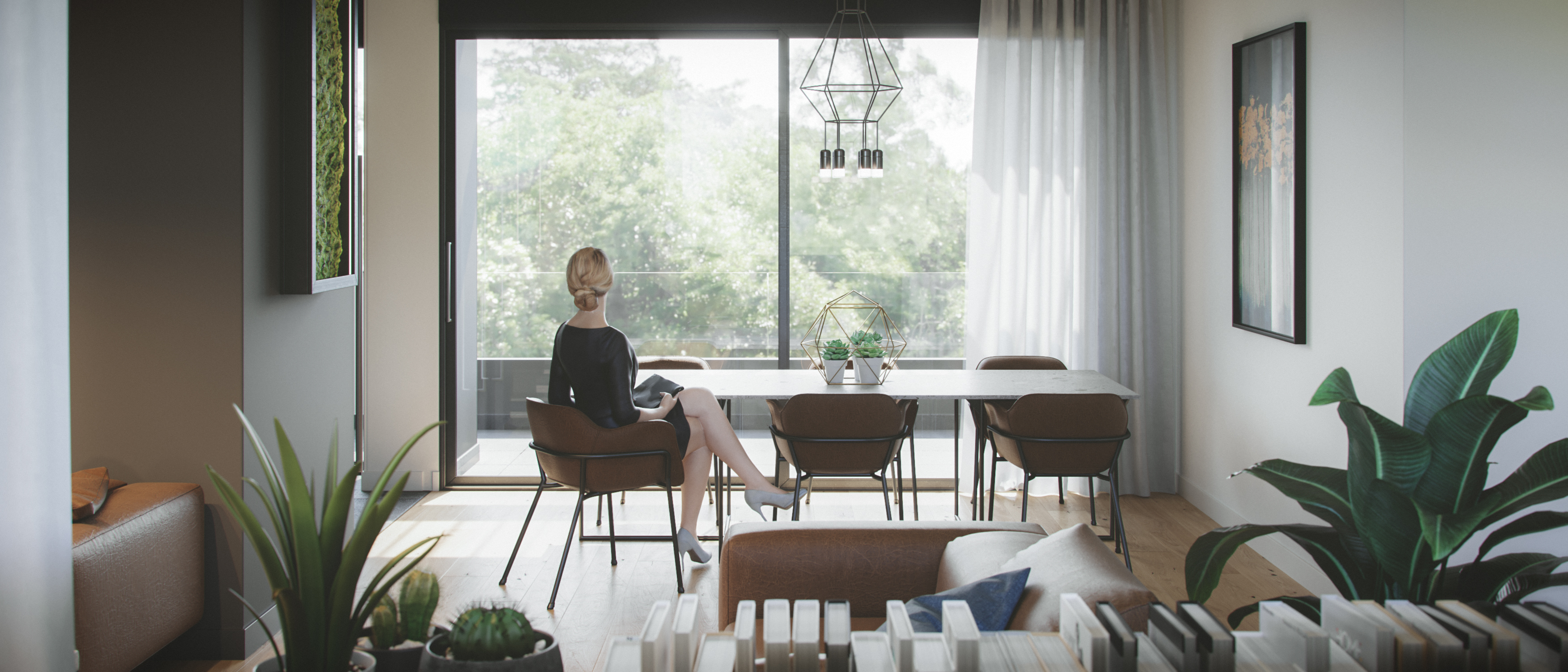

Mi accodo ai complimenti... l'architettonico funziona e anche bene ;) , l'inserimento di persone secondo me no... :)
E' solamente un gusto personale ovviamente...

Sono d'accordo con te Leo, ho provato ad insistere sul fatto che fosse poco elegante inserire delle persone ma mi non ci son state storie...nonostante gli abbia spiegato che anche nella fotografia architettonica l'elemento umano è inserito molto di rado, specie negli interni...purtroppo bisogna obbedire ahah

bellissimi! posso chiederti se il verde del quadro lo hai fatto con il Fur?

Ciao! Grazie mille! Il quadro non è fatto con fur, è una mesh a cui è applicato un materiale con displacement.

adoro le il gioco di luci, posso chiederti che tipo di luci hai utilizzato? vorrei tanto che i miei render avessero una resa cosi

Grazie mille, l'illuminazione principale è data da una hdr a cui ho applicato un filtro con gamma 1.2 per diminuire un po' il contrasto e bruciare meno le zone sovraesposte. Poi il resto sono luci di riempimento fatte con area light per le strisce led del controsoffitto e light material per il lampadario del tavolo.
