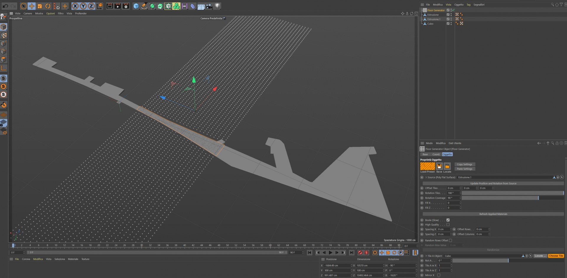

Ciao a tutti,
ho un problema con floor generator.
Devo stendere delle piastrelle su questa superficie ma quando vado ad applicarle con floor generator utilizzando il comando booleana me le mette solo su una parte.
Sbaglio qualcosa?

Nel frattempo che Caliedos, autore del plugin risponda, aggiungo; Floorgenerator dovrebbe stendere le piastrelle in una direzione, prima di fare la Booleana sei sicuro che il manto stia coprendo tutto in lunghezza?
Se per caso non copre in lunghezza e necessiti di girare tutto il manto, lo puoi fare nei parametri dandogli 90 gradi a tutto, lui ti gira le piastrelle e poi al massimo riempi la parte mancante con il parametro fill x e y che aggiunge le righe in caso tu abbia girato il manto.
Lo abbiamo fatto perché Floorgenerator stende se non sbaglio su un asse la prima volta e calcola lo spazio mancante. Ma se devi girare tutto di 90 ti mancano delle righe di pavimento.

Ciao talslade, cliccando su "Updade Position and Rotation from Source" tutto dovrebbe sistemarsi.

Grazie Masterzone, ora funziona. :)
