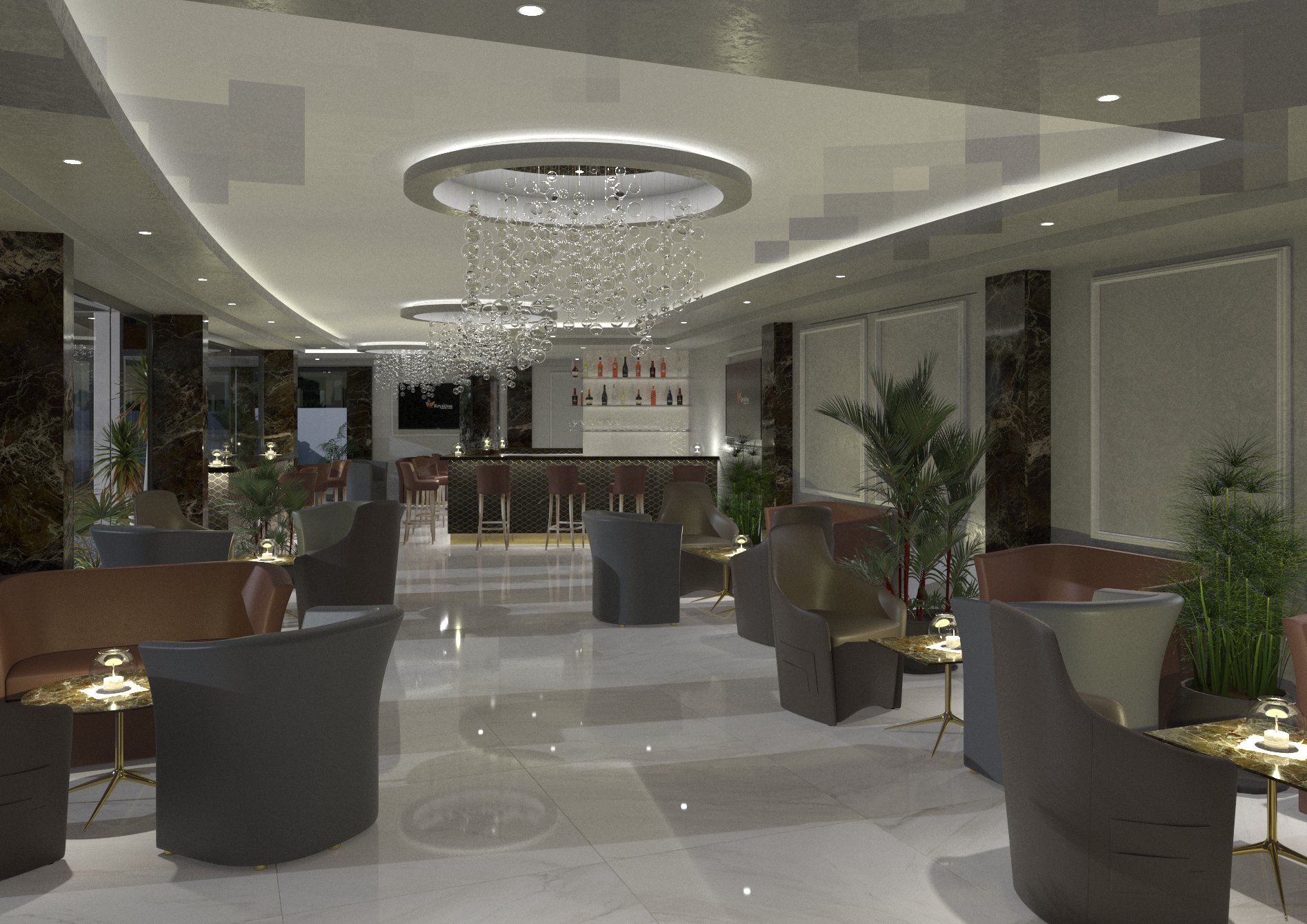

Buon giorno a tutti,uso c4d r21 con V-ray 3.7 e scrivo perchè devo fare un render in notturna.
Mentre facevo il giornaliero andava tutto bene poi al momento di fare il notturno hanno iniziato a comparire degli artefatti nella parte alta dell'immagine. Li ho definiti io volgarmente "pixelatura" perchè assomigliano a dei grossi pixel sfasati. Chiedo a qualcuno se sa come risolvere questo problema
vista 1 _notturno_.jpg (422.79 KiB) Visto 2267 volte

Non sono i pixel ma sono i bucket, c'era una discussione di qualche settimana fa proprio su questo problema...provo a scorrere se la trovo...
[EDIT]
Trovata ma non si parlava di particolari soluzioni se non il fatto che possa essere stato usato il DR, per caso usi il Distributed Rendering di VRAY?

Ti direi di no perchè non so cosa sia...
Messaggi: 10608
Re: pixellatura render notturno
:lol: :lol:

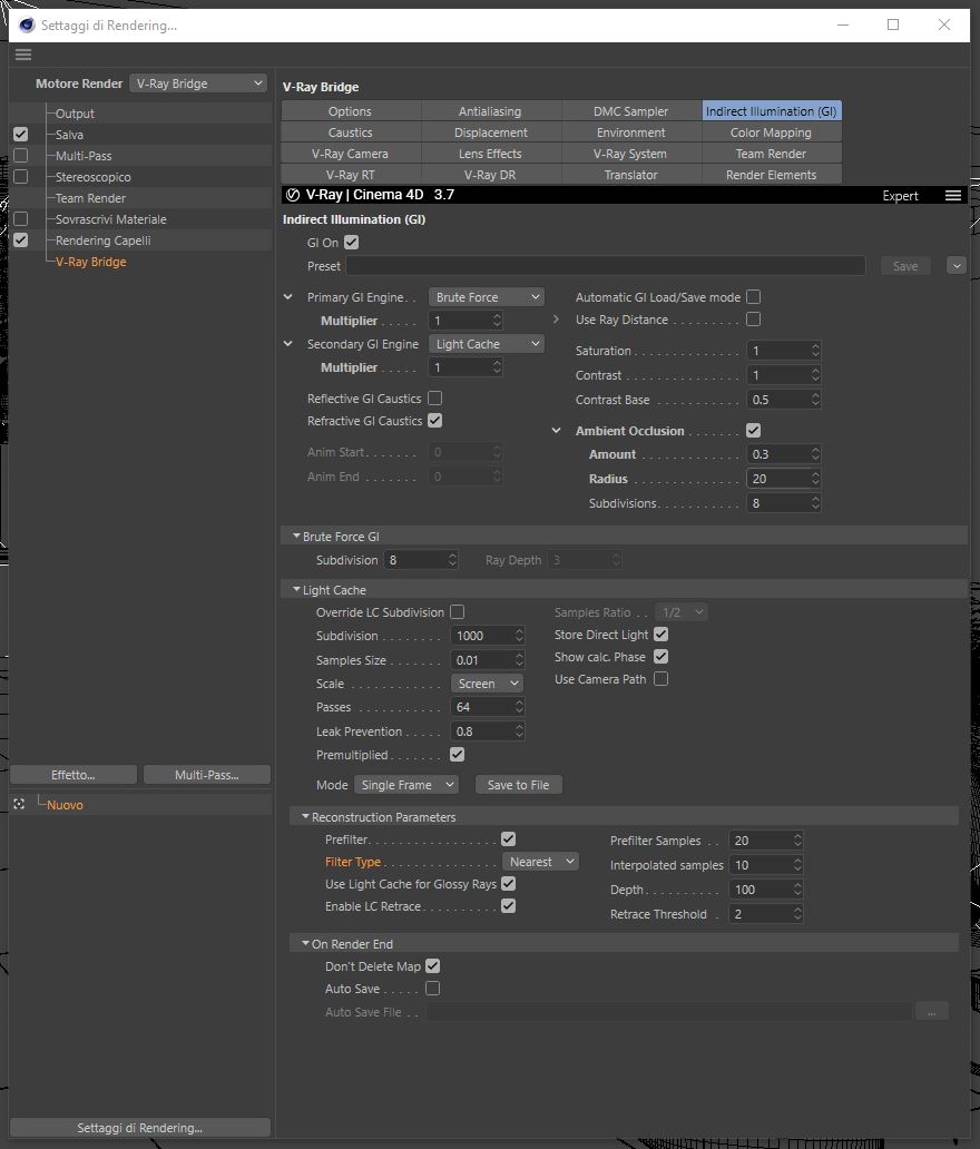

Capisco, guarda non saprei che cosa provoca quel problema, ogni tanto succede a qualche utente ma non capisco perche'. Per caso hai modificato dei particolari settaggi della Indirect Illumination (GI)? :roll:

no direi di no...ho modificato solo l'ambient occlusion

se aumento la luce scompaiono quegli artefatti ...se c'è buio ritornano
Messaggi: 10608
Mannaggia, c'e' qualcosa che non va ma non riesco a capire cosa potrebbe essere. Lo vedo fare altre volte ma non saprei riprodurre il problema :? :roll:

se nascondo il soffitto sparisce il problema, e il soffitto è un loft di una spline...quindi non è proprio corretta per me. Domani ti faccio vedere che ora devo scappare. Grazie intento masterzone

Forse per il Brute Force GI 8 Suddivisioni sono poche, prova con 32 o più! 😉
O magari passa all'Irradiance Map. 👍🏻
Oppure aspetta Sirio76 detto il mago!! 🤣🤣

Non è che per caso la struttura del soffitto ha le facce che si toccano? Cioè due superfici esattamente uguali?
