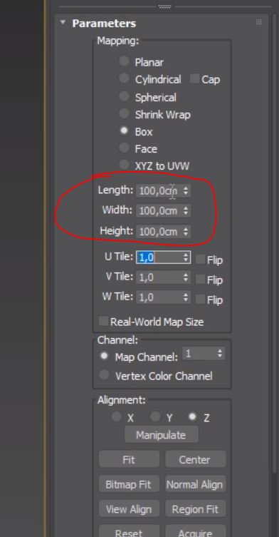

Ciao ragazzi,
qualcuno conosce un tool/plugin oppure un modo per farlo in Cinema stesso per suddividere le uv in quadrati da 100x100cm ? Vorrei preparare il modello per Unreal Engine e il tutorial di 3dsmax mi chiede questo.
Grazie a tutti

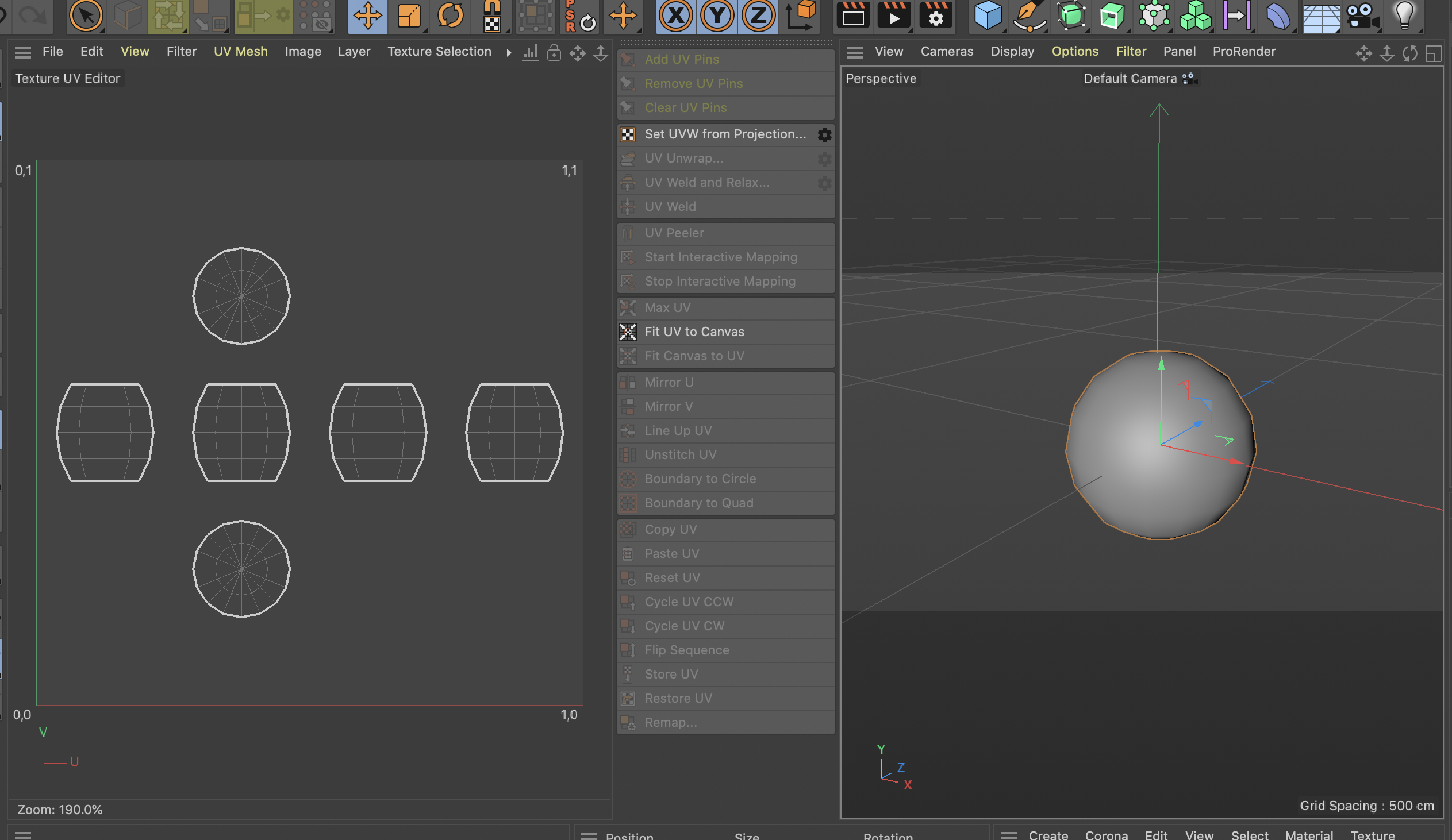

ciao! cioe' una pre esplosione della UV con la proiezione cubica? tipo scatola aperta o box? in cinema dovrebbe essere box2 e fa tipo l'apertura a 6 facce, pero' non puoi decidere la grandezza, una volta spalancato tutto dovrai controllare la grandezza generale perche' il canvas della UV non penso sia espresso in cm...perche' dipende dalla densità' dei pixel dell'immagine...non so come facciano a esprimere i dati in cm... :?
Sinceramente non conosco Max ma una volta che hai aperto l'uv in 6 pezzi, non si puo' conoscere la grandezza del pezzo UV, perche' non ha una reale grandezza nel canvas...
