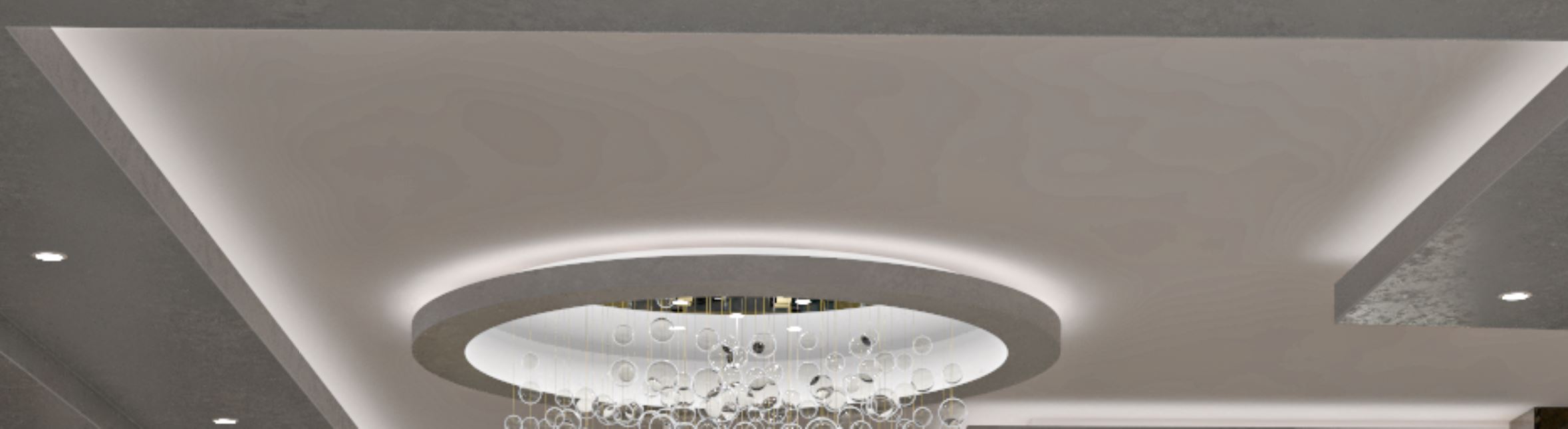

Non e' mia prassi mettere un rendering nel forum come esempio, non voglio fare lo sborone come dicono in Romagna, ma a mio parere questo rendering e' molto carino e gradevole, e' uscito cosi' da Cinema4D + Corona Render senza toccare nulla, in 8 bit semplice.
Dipende quanto devi smanettare nell'immagine e se nel tuo flusso di lavoro usi qualche canale per crearti un tuo modus per raggiungere un certo effetto, io sinceramente necessito di praticità e velocità' e i lavori che facciamo non sono super raffinati quindi la qualita' che vedi e' piu che sufficiente.
Un po come nella musica, mi piace eliminare l'equalizzatore e quindi lavorare neutro dentro il motore di rendering senza esagerare in post produzione, che naturalmente risulta fondamentale per alcuni scopi e risultati, ma nel mio caso mi faccio trasportare dalla naturalezza del motore di rendering e da come le superfici reagiscono con la luce e i materiali. Questa immagine l'ha fatta Elisa, del forum, non io, io sono un caprone
