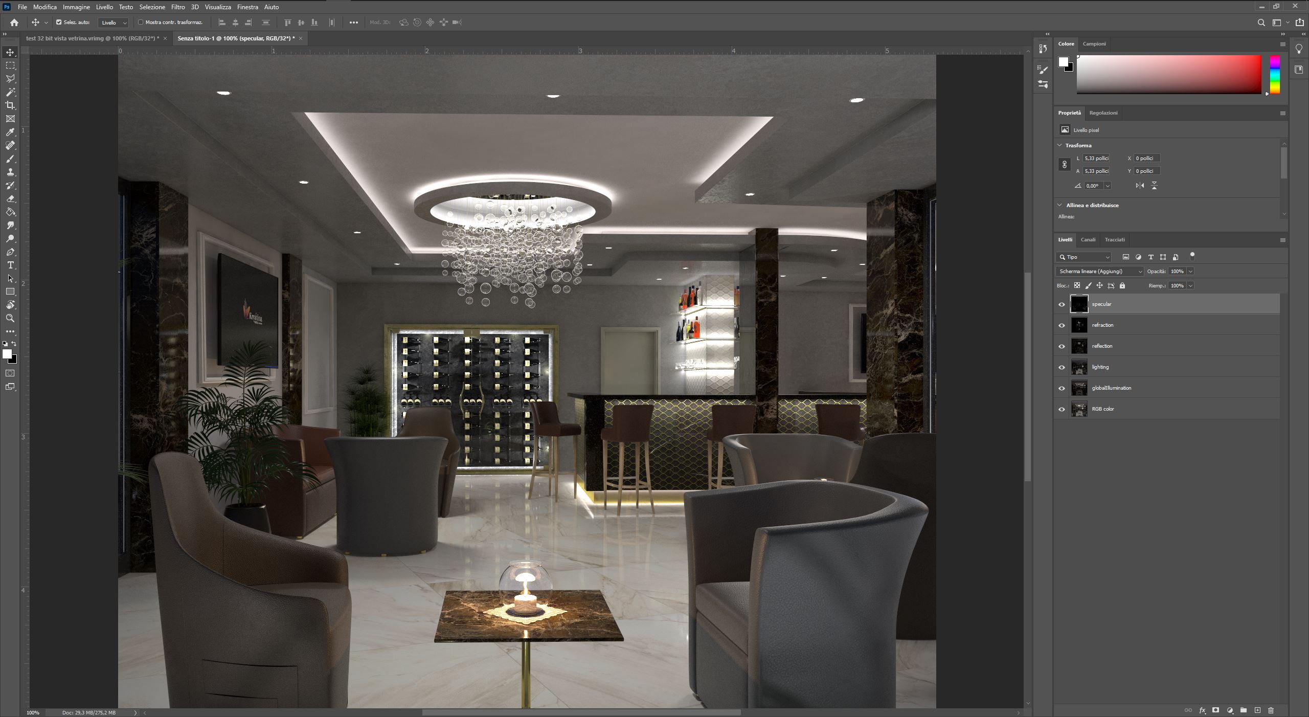

Ora posto due screen ... una dove ho isolato in un nuovo file i 5 canali necessari a ricomporre la beauty messi in metodo "Scherma lineare(Aggiungi) come h detto poco fa ocman.
Nell'altra ho semplicemete tenuto il canale "rgb color". Si vede chiaramente che la beauty non è ricomposta correttamente.
Ho provato anche a mettere i 5 canali "fondamentali" in metodo "Scherma lineare (Aggiungi)" e sotto di questi ho posizionato il canale "rgb color" per provare almeno a recuperare il bianco dei faretti ... ma mi si sfalsano altri punti dell'immagine facendo cosi

Messaggio da pitdown1994 »
Confermo tutto quello che hai detto... questa per me è la scena più difficile in assoluto perchè è in notturna e con solo illuminazione artificiale. in più il progetto non è completo e devo io immaginare dove vanno faretti ecc... vabbe comunque sia mi sto impegnando e lo faccio punto..tanto mi pagano ogni mese e non a progetto :)
sulla pelle ci ho lavorato molto ma si non è fatta bene e la sistemo... ho provato con un minimo di self illumination trattandola come se fosse legermente pelosa ma ho fatto un errore... sulle intensità delle luci devo lavorare con i lumen intendi ?

pitdown1994 ha scritto: ↑mar set 22, 2020 1:06 pm sulle intensità delle luci devo lavorare con i lumen intendi ?
Si devi usare parametri luci-fotocamera corretti. Per un ambiente così, ti consiglio di stare sui 300 lux circa, ossia 300 lm per metro quadro.
Riguardo al beauty, è strano. Dovrebbe uscirti completo.. pfiu
