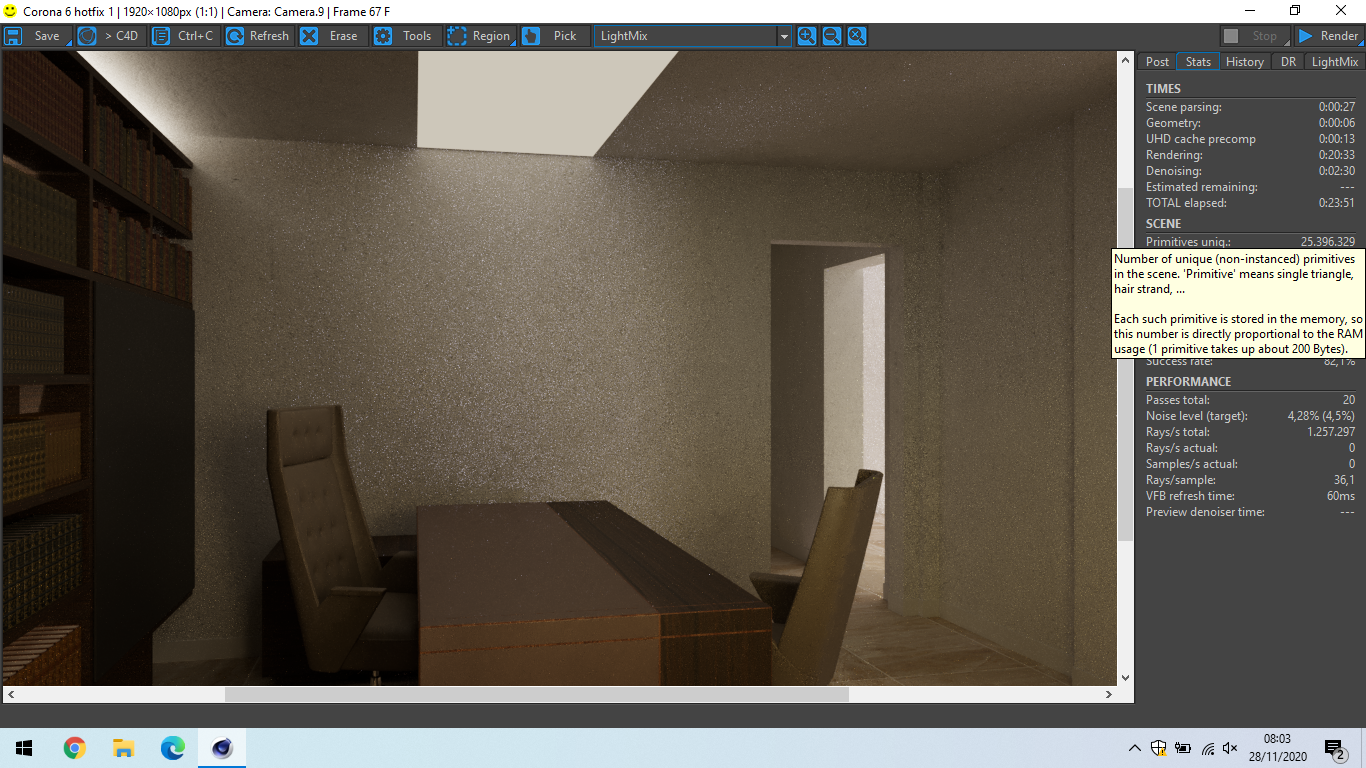

ultimamente mi capita un problema che non mi è mai successo prima.
ovvero nonostante corona mi riporti un noise a 4.2 con denoise corona HQ 8,5 il render mi risulta troppo troppo rumoroso.

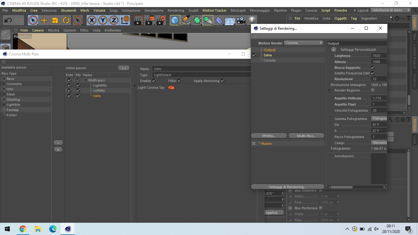

Sto usando da poco corona light mix, applicando ovviamente il denise a tutte le sorgenti luminose nella scena, ma niente da fare.
Qualcuno sa dirmi se il problema è legato alle impostazioni di rendering ?
Grazie
allego qualche screen

Forse stai abusando del lightmix, dovresti usarlo solo per piccoli scostamenti, se fai cambiamenti drammatici potresti tirare fuori noise che in condizioni normali vengono ignorate dal sampler.

ah ok!! io pensavo di poter dare luce a 1 di default e colore bianco di default e poi gestire tutto con light mix !!! mi sa che mi sbagliavo =)
