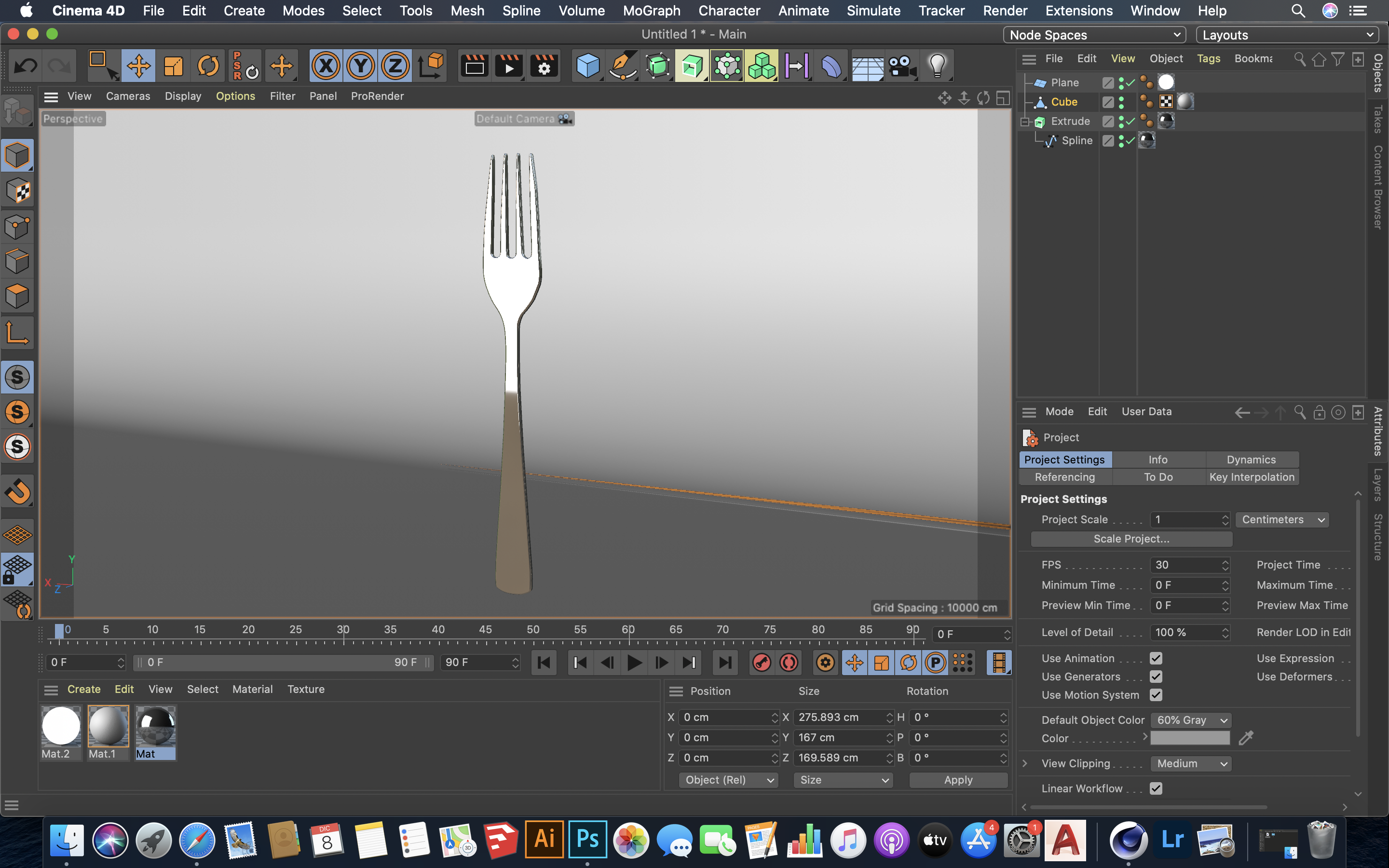

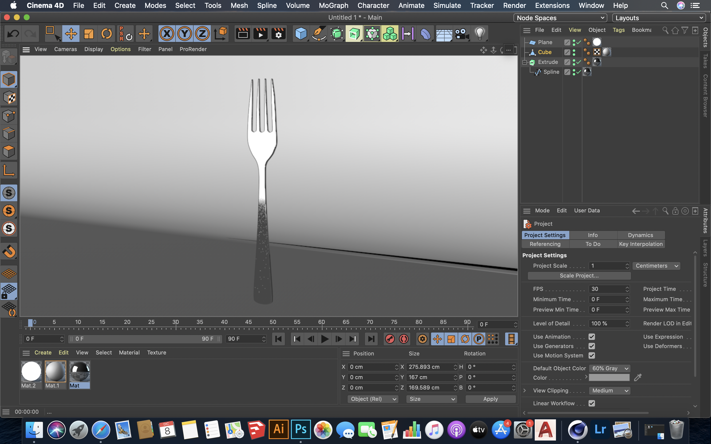

Ciao a tutti, sono alle prime armi con Cinema 4d, ho la versione 21.2 per il Mac, e ho notato che dopo aver creato un materiale simile al metallo, e aver inserito un piano con la luminanza al 200% in modo da avere un riflesso sulla forchetta, quando clicco sulla Render View non riesco ad ottenere un effetto molto realistico.. sapete dirmi se devo modificare qualche impostazione?
Ho allegato sotto due immagini per farvi capire meglio, la prima è la vista prospettica, mentre la seconda è la render View.
Grazie in anticipo

La resa di materiali riflettenti è determinata da quello che hai intorno, non puoi pretendere di avere una buona resa solo con un piano luminescente! :shock:
In genere in questi casi si ricorre all'utilizzo di HDRI da studio, queste per intenderci:
https://www.google.com/search?q=hdri+st ... IT342IT342
Prima se ne trovavano molte di più free (magari qualcuno ci può dare qualche link) per ora prova con questa:
https://3djewels.pro/materials/hdri/jew ... -contrast/
o questa
https://gfx-hub.net/textures/texture-co ... -maps.html
però potrebbero andare bene anche HDRI di interni, magari tipo capannoni con molte luci, prova questa collezione:
http://www.noahwitchell.com/freebies
Messaggi: 10570
Re: Problemi nella Render View
Ciao! attento perche' inserire un pannello con la luminanza in cinema non equivale ad inserire una luce. Se utilizzi luci indirette come, HDR, Pannello luminoso, o altri tipi di fonte non diretta (luci di cinema) non otterrai ne radianza ne ombre.
Devi corredare la scena di ILLUMINAZIONE GLOBALE, ovvero un effetto che trovi nel pannello del render (terzo ciak) dove nel bottone EFFETTO puoi attivarla.
Attento perche' quando la crei devi lasciare il metodo primario su com'e' di default, ovvero irradiance cache, e poi mettere come secondario la light mapping.
