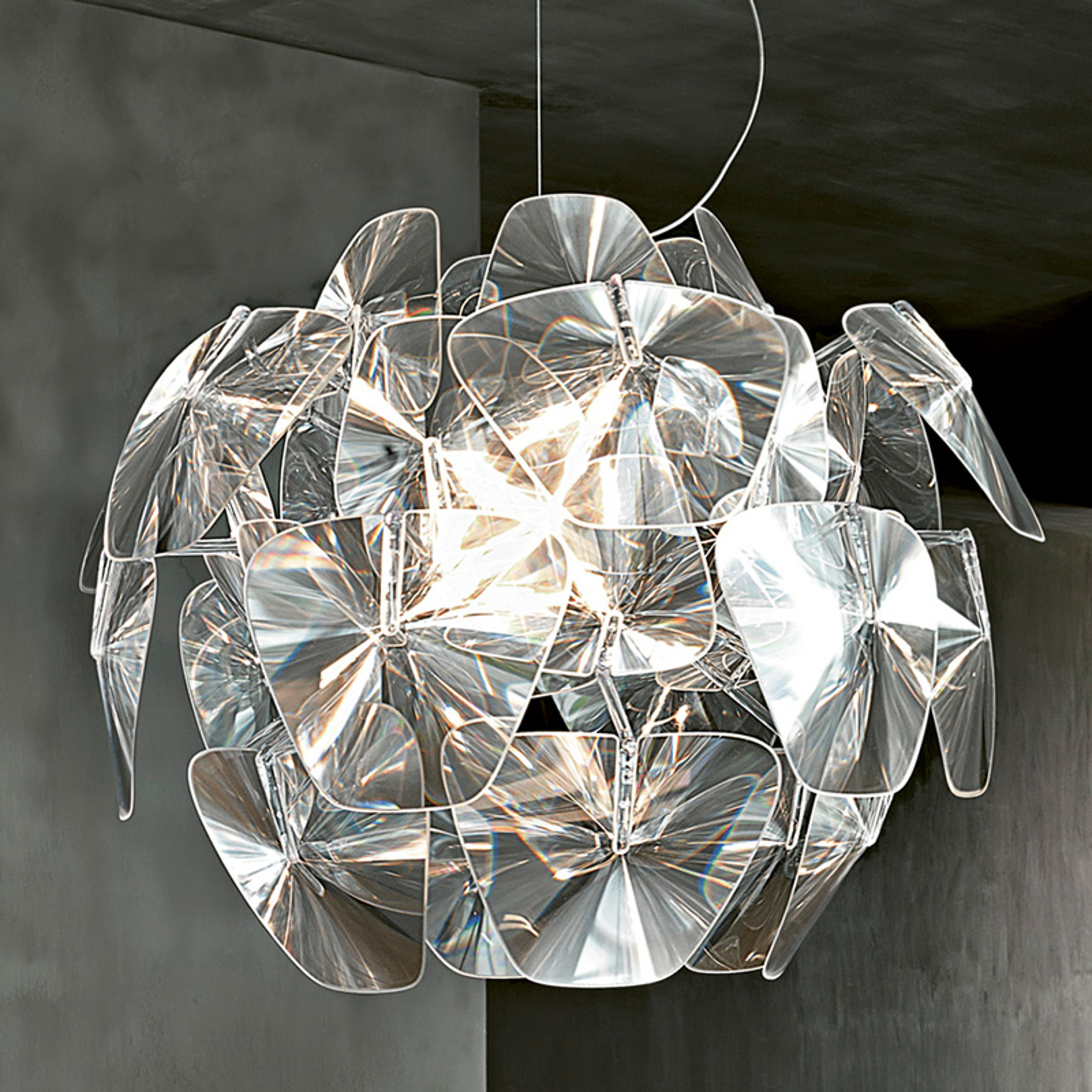

Ciao a tutti,
sto cercando per esercizio personale di fare alcune prove sui materiali trasparenti con Corona renderer, e mi sono imbattuto nella lampada Hope di Luceplan (allego una foto della lampada). Le lenti di cui è composta la lampada sono fatte in policarbonato curvato per ottenere una lente fresnel con rigatura interna.
Ho provato applicando un displacement, ma aimé con scarsissimi risultati. Non riesco mai ad ottenere la diffusione della luce all'interno della lente come nella foto.
Qualcuno ha qualche suggerimento su una possibile strada da percorrere?
Grazie a chiunque vorrà intervenire!
Grazie :)

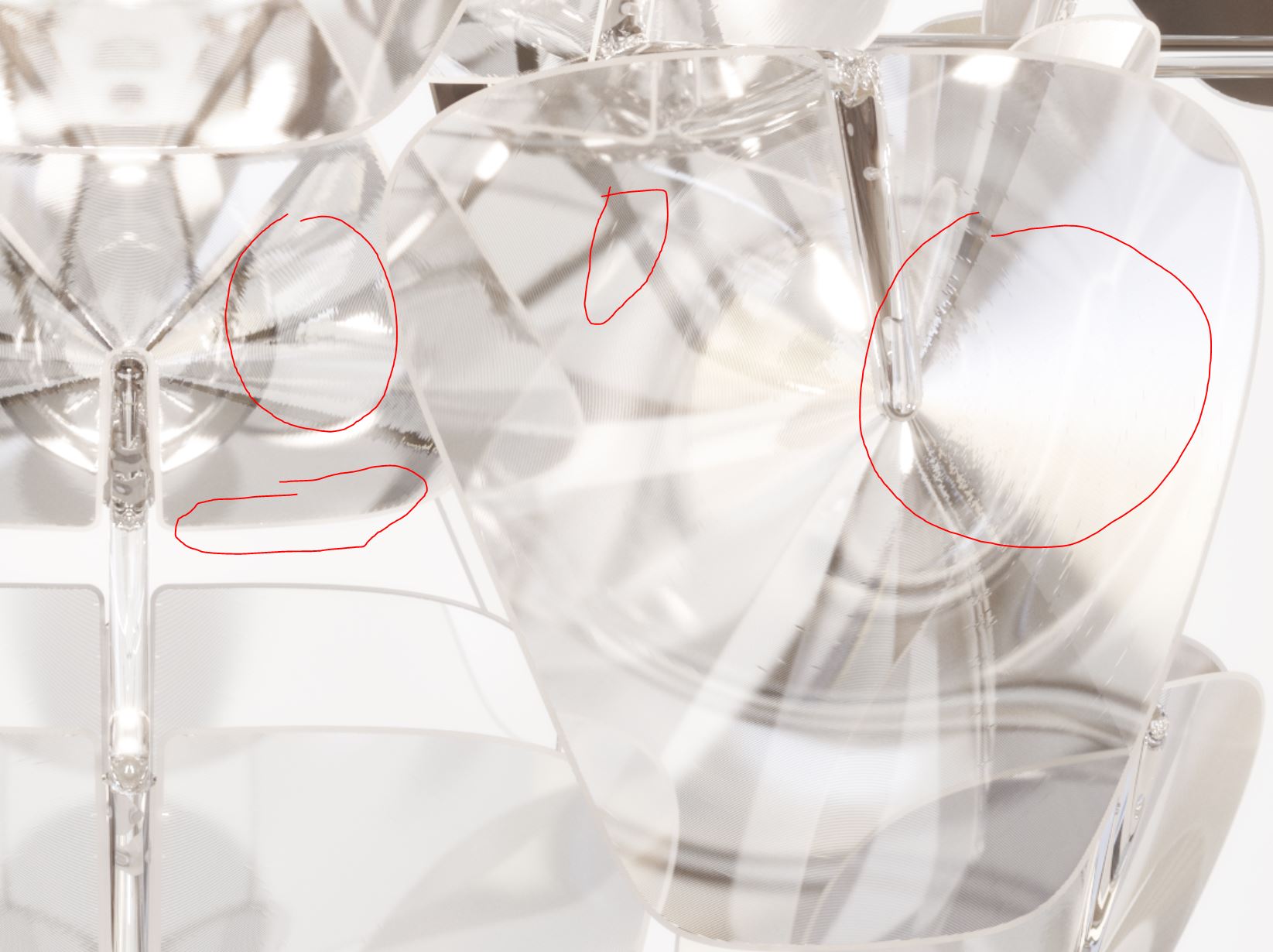

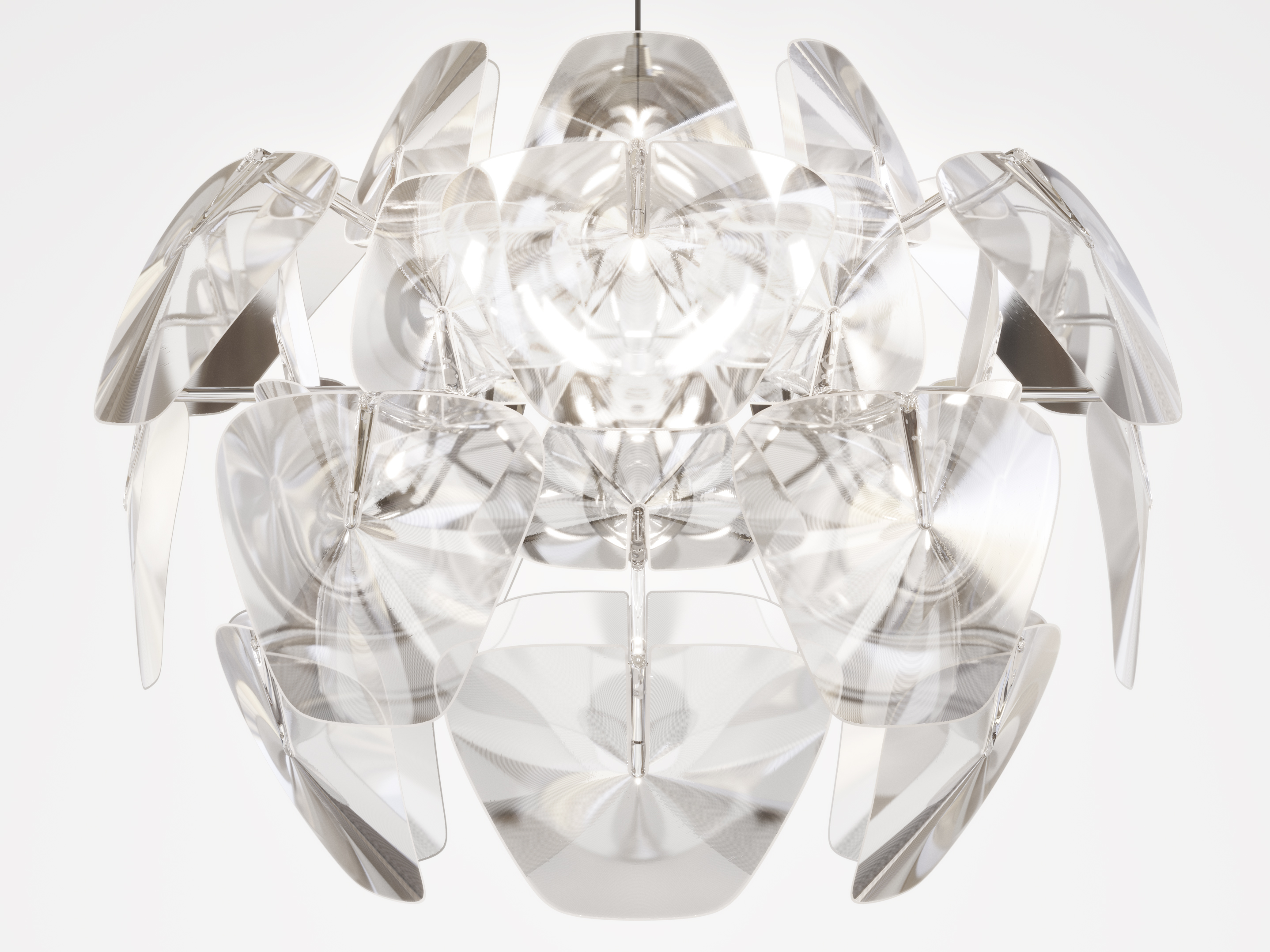

Ho fatto svariate prove e alla fine "credo" di essere arrivato ad un buon risultato, ma con ancora alcuni errori che mi piacerebbe riuscire a correggere.
La lampada vista nella sua interezza può funzionare, ma zoomando presenta degli errori cerchiati di rosso che si vedono nell'immagine "Cattura.jpg".

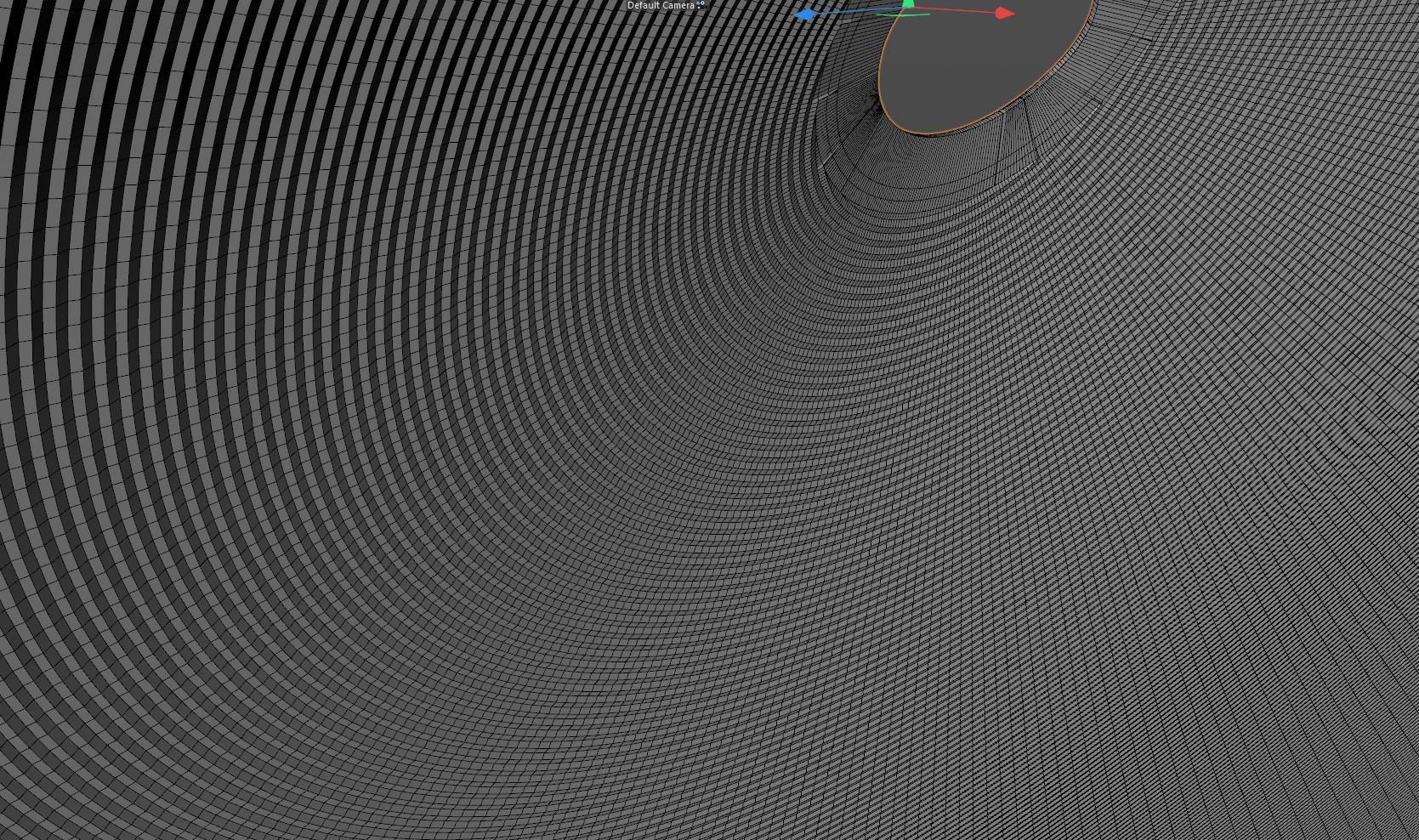

Per ottenere la rigatura fresnel nella parte interna del petalo alla fine l'ho modellata, perché dopo svariate prove con mappe normali e displacement non sono arrivato a nulla di soddisfacente. Anziché avere un effetto rigato avevo sempre un effetto puntinato, come se mancasse risoluzione. Forse perché le righe sono troppo fitte?
I parametri che ho usato per il materiale policarbonato sono:
Reflection 0.5
Fresnel IOR 1.52
Glossiness 0.8
Anisotropy 0.6
Refraction 1
IOR 1.8
Glossiness 0.97 (nella parte interna del petalo)
Caustic disattivato (altrimenti mi scuriva tantissimo i petali e schermava la luce).
Qualcuno ha qualche suggerimento per cercare di risolvere i problemi cerchiati?
La strada di modellare la rigatura per ottenere la lente Fresnel è corretta oppure dovevo proseguire con le mappe?
Ho visto che il Phong tag più sale e più "opacizza" la lente. A 0° scaletta i riflessi. Nelle immagini caricate ce l'ho a 4°.
Ringrazio tutti per la disponibilità, e qualsiasi aiuto è ben accetto.
Grazie :)

Ciao! seguo al volo non ho letto tutto tutto e spero di non dare consigli storti. Intanto se vuoi un consiglio renderizza SOLO un pezzo, cosi' da capire se e' lui che fa qualche porcellata (cito Matteo il cappellaio matto) e quindi per capire se c'e' qualcosa in generale che non va.
Per quanto riguarda l'anisotropia, sicuro che serva? se hai gia modellato la graffiatura di superficie, puo' darsi che non ci sia bisogno di un ulteriore effetto dato che (forse) lo fa gia.
Sicuramente saprai che Corona Render effettua l'anisotropia orbitando sull'asse Y quindi il pezzo su cui e' applicato il materiale deve avere l'asse corretto :)

Effettivamente l'anisotropia mi sembrava di aver visto non fare un granché dato che la rigatura distorce già di suo. Le lenti alla fine sono solo due, la grande e la piccola. Tutte le altre sono instance della stessa. Quello che non riesco a capire sono le righette/difetti che si formano. A cosa siano dovute, dato che la modellazione mi sembra corretta e sembrano comparire solo in alcuni punti.

Si allora cosi' su due piedi e' come dici tu, mi da l'idea che siano le zigrinature modellate...potrebbe essere necessario che siano lisce e non micro-taglienti come si vede dallo zoom...pero' non so perche' avendo realizzato come nella realtà la cosa non e' detto che pero' questo ti restituisca un realismo...
