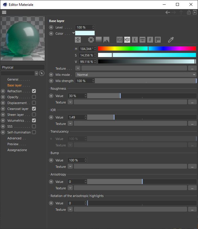

Sto testando la demo di Corona 7, con i nuovi materiali PBR. veramente molto interessanti.
Vi allego uno screen di come sono cambiati se a qualcuno può interessare
Corona 7_PBR.JPG (67.41 KiB) Visto 3288 volte
