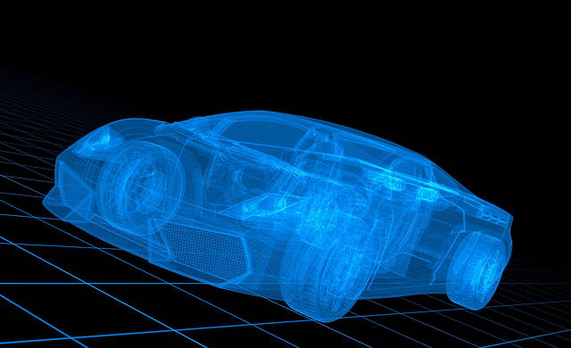

Ciao ragazzi , qualcuno sa dirmi come posso fare a creare questa tipologia di rendering?

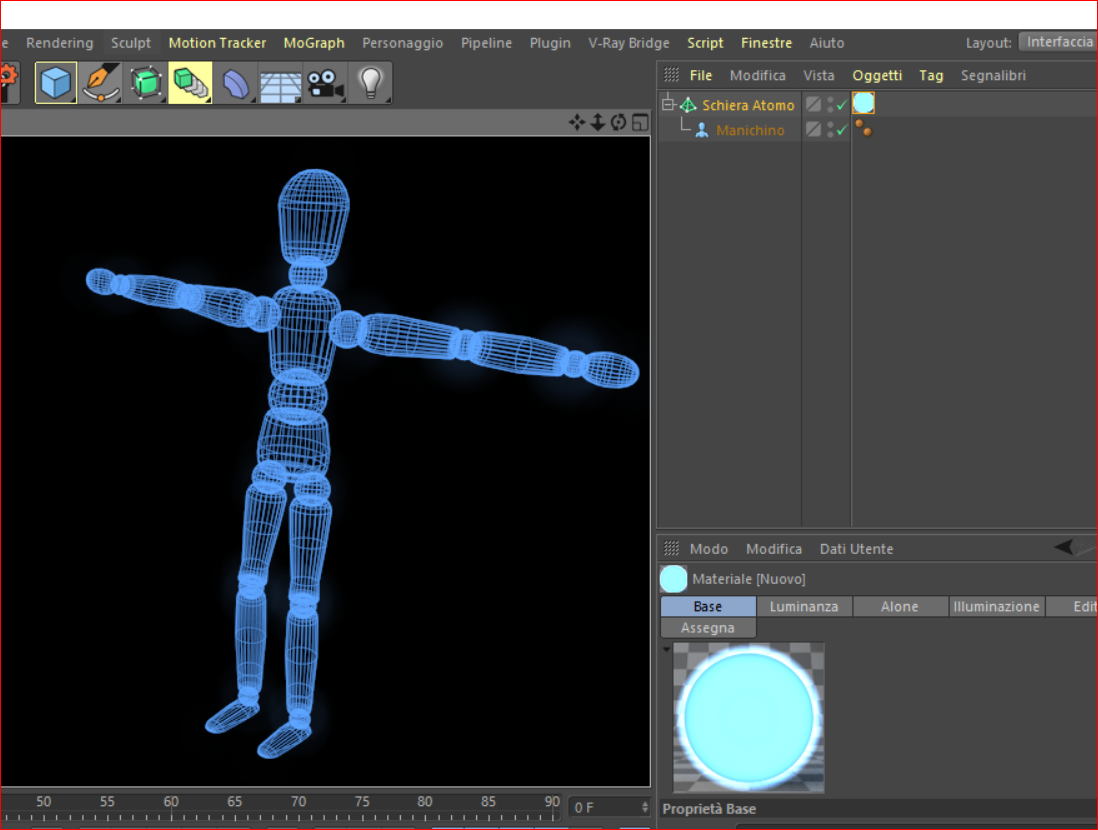

Nel frattempo ho trovato una soluzione molto simile inserendo l'oggetto 3d in un contenitore "Schiera atomo" (Crea->Modellazione->Schiera Atomo) ed ho assegnato a questo un materiale con luminanza
