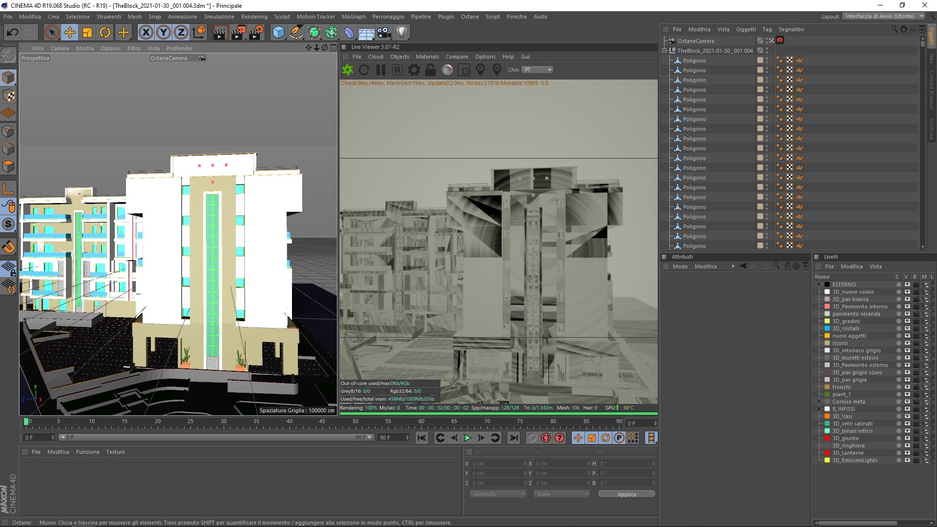

Buongiorno,
Primo post. Spero di non sbagliare sezione o non ripetere vecchi thread. Ho iniziato da pochi mesi a lavorare con C4D.
Come da titolo, ho modellato con Rhinoceros e importato questo modello su Cinema con il plugin rhino.io
Il modello ha subito più e più revisioni nel tempo, ma non mi aveva dato problemi fino a ieri. Ho già creato alcune immagini da alcune vecchie versioni di questo stesso modello. Come vedete, non ci sono materiali. Verrebbe da dire che è un problema di costruzione dei solidi, ma sono apparsi glitch anche su solidi che non ho toccato nelle ultime revisioni..
Quei glitch cambiano a seconda di come mi muovo con la camera. Scusate se sono nabbo.
Qualcuno ha idea di che diavolo stia succedendo?

Ciao e benvenuto. Da tempo non sentivo la parola nabbo.. :lol:
Lo siamo stati tutti. ;)
Riguardo al tuo problema, sicuro di non avere mesh sovrapposte? Fai in modo di avere un modello pulito senza tutti quei problemi. È la base per lavorare nel modo corretto.

Sono verosimilmente facce sovrapposte. Dal momento che non si tratta di un singolo oggetto ma di un problema generale, controlla di non aver raddoppiato la geometria per errore.

Per sovrapposte intendente "duplicate", sulla stessa identica posizione giusto? Perchè ho già selezionato ed eliminato i duplicati su rhinoceros.
Se ci fossero 2 superfici addossate invece è un problema? Per intenderci, nell'immagine potete vedere la muratura verticale in primo piano, che ha addossatto un altro solido di 1 o 2 CM di spessore, che sarebbe l'intonaco esterno.
Grazie anticipatamente per il rapido supporto

Se sono due solidi ad intersecare non è un grosso problema ma se sono invece mesh alias facce, allora si. Avresti problemi come nel tuo caso e anche in fase di render.

Nessuna superficie duplicata o sovrapposta presente, ho provato anche ad esplodere per vedere se c'erano giochi strani di intersezioni ma nulla al mio occhio.
Sto procedendo alla ricostruzione del modello, non so esattamente cosa altro fare

eugenio.gervasio ha scritto: ↑dom feb 14, 2021 12:08 am non so esattamente cosa altro fare
Cambia il valore di "ray epsilon" nei settaggi del kernel.
