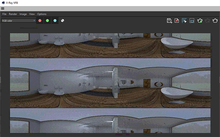

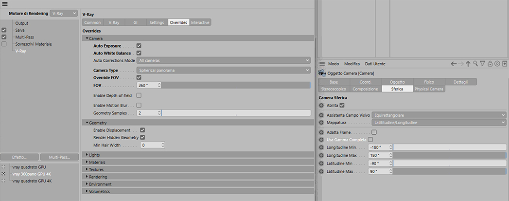

Buongiorno, ebbene si, giorno nuovo, difficoltà nuova :o sto provando a realizzare un render panoramico a 360° che possa poi essere utilizzato per un configuratore 3d. il problema è che non so come impostare i settari della camera, se farlo da c4d o da Vray.
quando attimo la spunta "sferica" nelle impostazioni di camera o quando nelle impostazioni di Vray -- overrides -- camera, attivo l'override FOV e lo imposto a 360 mi viene questo risultato: ovvero l'immagine viene schiacciata sull'asse y e riprodotta nelle parti che rimarrebbero vuote del frame, eppure nelle impostazioni di output del render di c4d ho impostato un formato 2:1 (6000x3000) pxls... qualcuno sa dirmi cosa sbaglio?

ah caspita, quindi è proprio un errore dato dal raytracing della gpu! ecco perché nella light map va tutto bene e poi appena inizia a renderizzare con la gpu distorce tutto, proverò a fare il render con motore Vray, non VrayGPU, speriamo che funzioni. grazie mille
