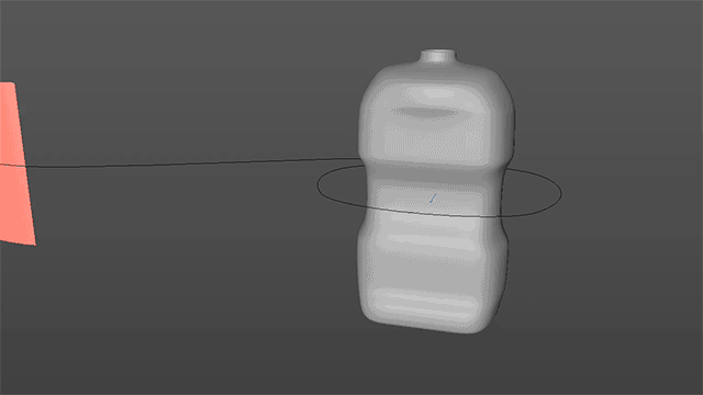

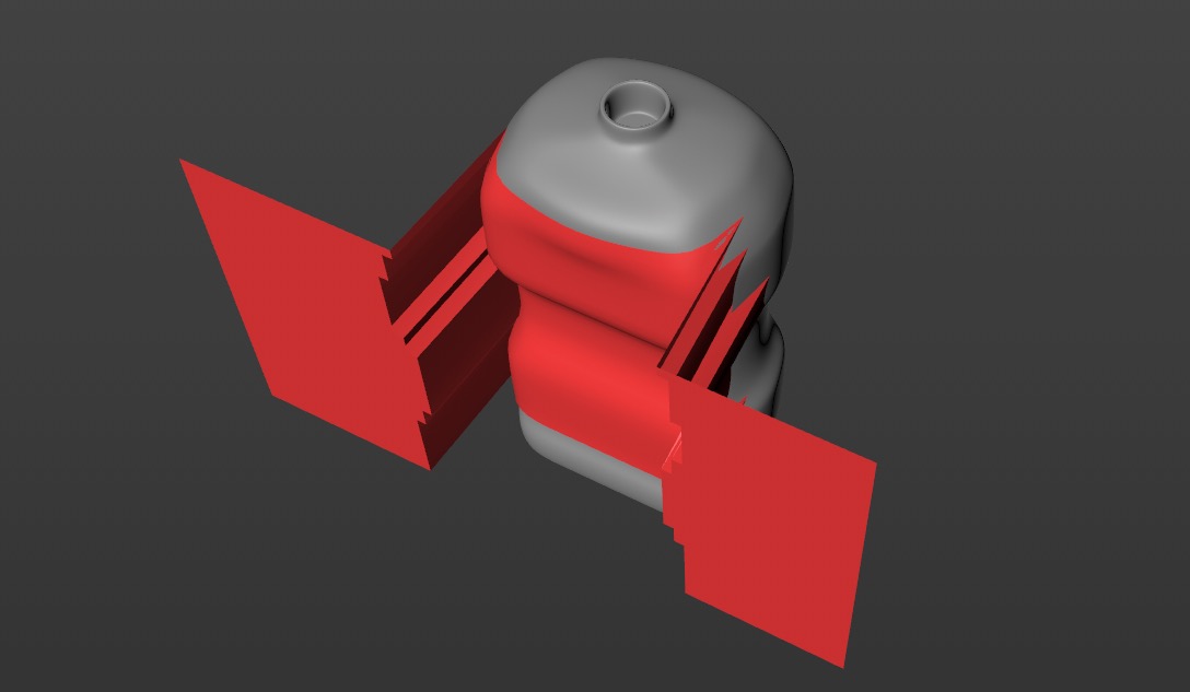

Messaggi: 3568
Re: Animazione di una etichetta sleeve su packaging
Se vuoi provare ad allegare i file, più che altro per le dimensioni e la forma corretta del flacone, fai pure. L'arrivo dell'etichetta però è funzionale al deformatore, perchè agendo lungo le normali, bisogna che l'etichetta "circondi" il flacone, altrimenti succede questo:
Schermata 2021-05-02 alle 16.31.31.jpg (38.34 KiB) Visto 2533 volte
non può semplicemente piazzarsi davanti insomma. Io ho usato lo spline-wrap ma forse potrebbe funzionale anche con altri deformatori, tipo il wrap semplice.
