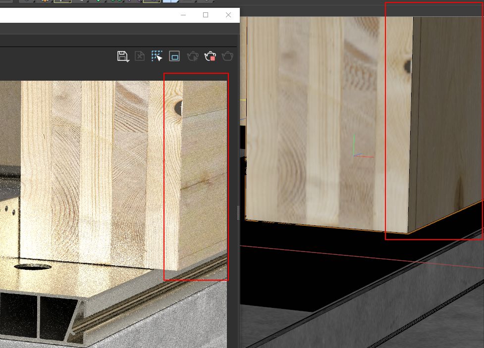

Buongiorno, scrivo per un problema che ogni tanto mi compare: come da immagine(dx) mi appaiono delle striature scure non presenti nella texture (sx).

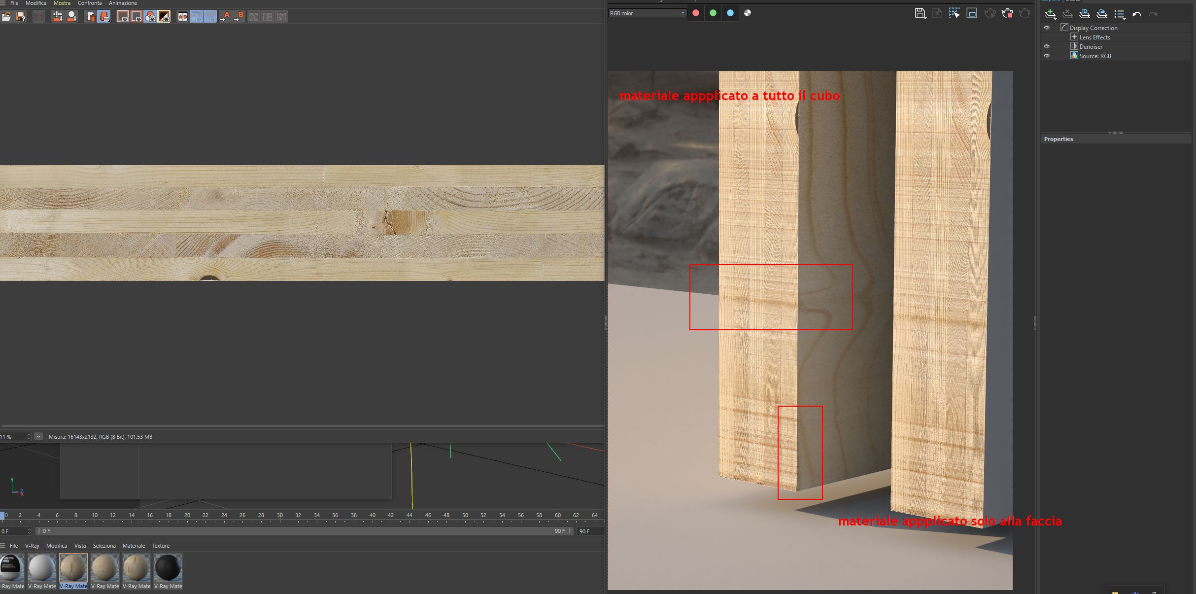

Penso che abbia a che fare con il bump, infatti se non lo applico il problema non c'è! Io dovrei applicare il materiale solo a quella faccia, per poi applicarne altri alle altre facce, ma per prova ho applicato il materiale a tutto l oggetto e si vede che le striature "provengono" dalla faccia laterale. uso Vray5 e la r23.
Sapreste darmi una mano?? grazie!

Può succedere in alcuni casi, seleziona oggetto e texture tag e seleziona “genera coordinate UV”, vedi se risolvi

Ha funzionato nel senso che non ho più il problema delle striature MA cosi facendo mi ha ruotato l orientamento del materiale sull altra faccia, pur mantenendolo corretto nell editor :o
