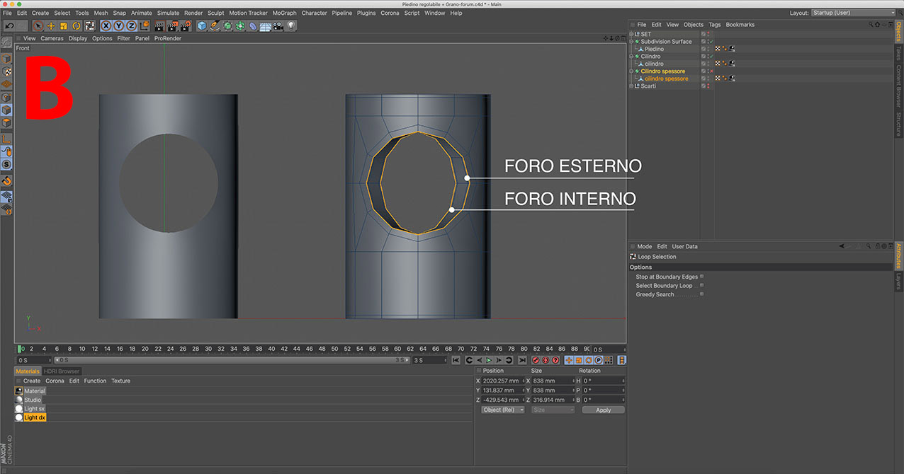

Buongiorno,
sto modellando questo pezzo meccanico come da allegato A, il pezzo quasi finito è sulla destra. La parte cilindrica con spessore del pezzo (nell’allegato l’ho splittata a parte con e senza spessore) dovrebbe avere un foro da parte a parte.
Il problema è che quando estrudo il cilindro per dargli lo spessore il foro interno diventa un ovale mentre invece dovrebbe essere un cerchio con lo stesso diametro di quello esterno, nell’allegato B spero si capisca bene cosa intendo.
Per chiunque voglia aiutarmi allego il file di Cinema. Grazie, buona giornata.

Nel tuo caso, avendo una bassa suddivisione del cilindro, ti basterebbe (in vista frontale) spostare i punti del foro interno sulla posizione dei punti del foro esterno utilizzando lo snap. Il "difetto" si verifica perché l'estrusione dei punti segue le normali dei vertici della mesh. dato che i vertici puntano verso il centro, naturalmente il foro interno tende a convergere. la soluzioni sono diverse (boole, spline projection, modellazione diretta punto punto ect) e ognuno ha i suoi difetti. se riesco faccio qualche esempio...

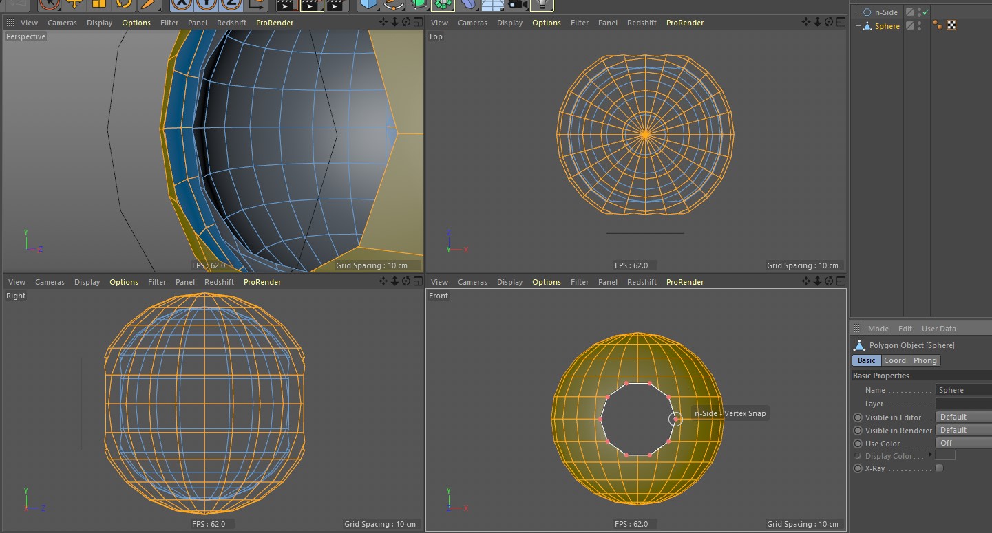

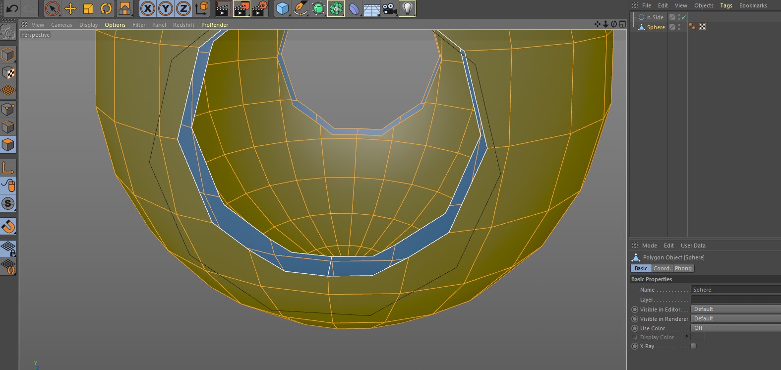

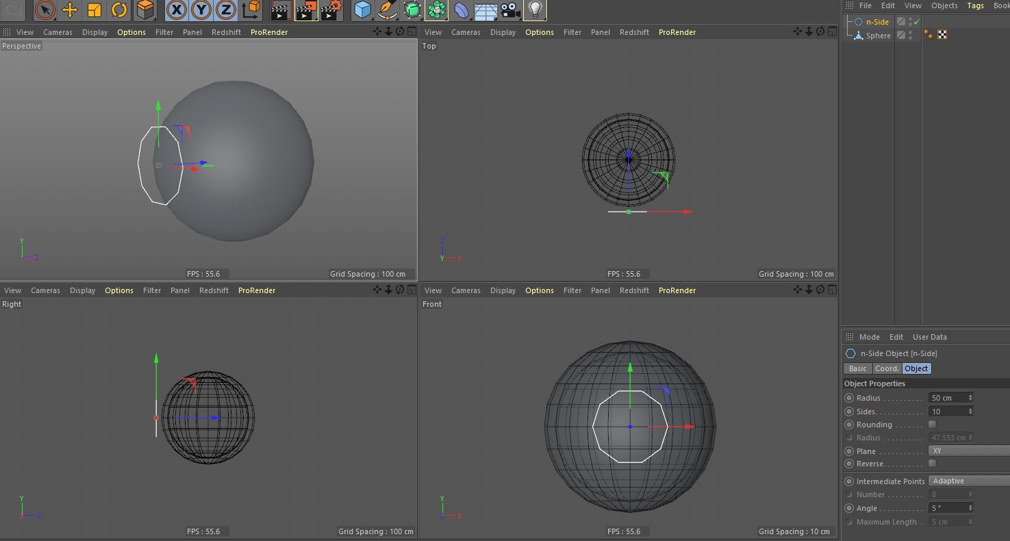

OK!! Visto che ci troviamo in argomento, vorrei condividere una funzione dello strumento Cut che a quanto pare conoscono in pochi...
Avevo accennato allo spline projection che è una tecnica di taglio che a volte (dico a volte perché anch'essa non è priva di difetti) aiuta molto nella modellazione. Si tratta di proiettare una spline su un solido tagliando direttamente la superfice di quest'ultimo in corrispondenza dei vertici della spline interna (quindi non della versione parametrica ma dei suoi vertici una volta resa modificabile).
Il procedimento è questo:
si posiziona una spline davanti al solido da tagliare in una vista ortogonale e in modalità poligono(es.),
selezionando lo strumento CUT e il solido da tagliare, posizionandosi con il mouse sulla spline e tenendo premuto il tasto CTRL (win) i vertici della spline si coloreranno di rosso, a questo punto basta fare clic e il solido verrà tagliato secondo i parametri attuali dello strumento (cut, split, remove part A ect).
Basta poi unire eventualmente le parti con lo strumento BRIDGE (sempre in modalità poligono per creare un tappo interno) e il gioco è fatto (previo pulizia della mesh)!
Spero sia utile a qualcuno!!
