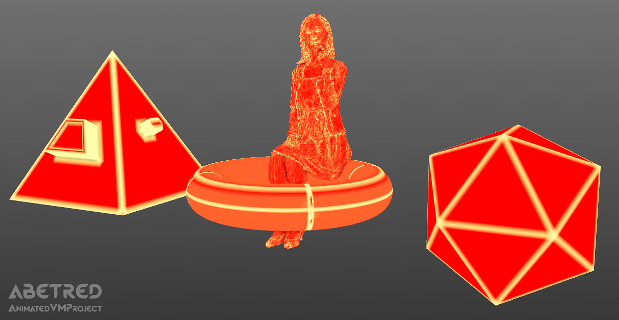

Ciao, Intendi qualcosa del genere ?
Purtroppo mi sa che dagli shader Effects come l'ambient Occlusion non si può creare direttamente una VM, perché questi tipi di shader vengono calcolati con il render sull'oggetto (spero di sbagliarmi) ,diversamente fattibile con shader noise e similari.
Se ti serve ottenere solo l'effetto dell'immagine sopra (estrapolare le normali d'angolo), appena posso cerco di tirare fuori dal progetto uno script xpresso che fa più o meno la stessa cosa.

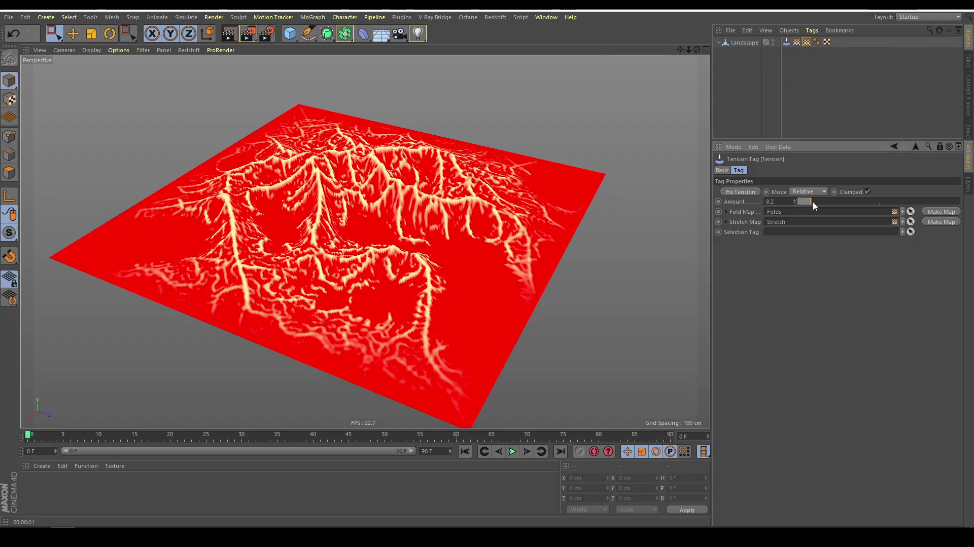

...Comunque, non proprio una soluzione, più che altro un trick, felice di essermi sbagliato (almeno in parte), ecco una modo per ottenere una vertex map da uno shader (ambient occlusion). Come indicato nel post precedente, alcuni shader hanno necessità di essere renderizzati per visualizzare l'effetto e l'AO è uno di questi ma, possiamo sfruttare i suoi dati arbitrari per avere una mappa delle normali dei vertici interessati dall'occlusione (il che significa che la mappa non tiene conto dei paraperti interni fatta eccezione per lo sky environment) e "forzare" una vertex map utilizzando un tag Tension.
Nel video ho usato un oggetto landscape con un'alta suddivisione poligonale per testare le prestazioni ma dovrebbe andar bene per qualsiasi mesh!
https://www.youtube.com/watch?v=EfuJ5-ObKuM
