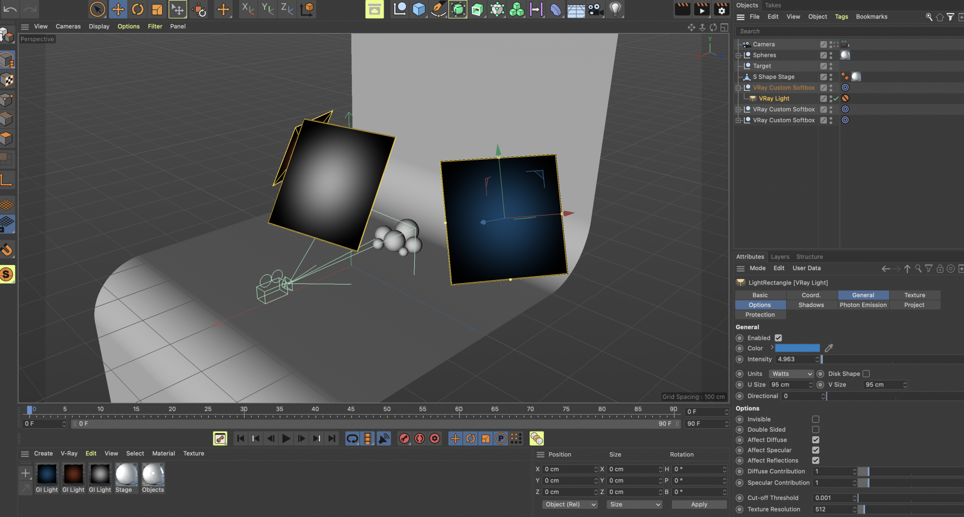

Ho scaricato versione demo Vray e un set di luci impostate da un corso online. Quando apro il file da content browser ho le luci impostate ma spente.
Se inserisco una luce Vray nuova xò funziona. Prima di aprire mi dice che ci sono plugin da convertire.
Qualcuno sa darmi qualche info?

Probabilmente il corso era per la vecchia versione, Vray5 è stato totalmente riscritto e lo devi considerare come un nuovo software più che come un’evoluzione del vecchio. Per questo motivo la conversione di vecchie scene non funziona bene e per esperienza ti dico che sarebbe sempre meglio ripartire da zero per la creazione di luci e materiali. Anche per quanto riguarda il corso fai attenzione perché sebbene alcuni concetti rimangono validi, il workflow è molto diverso con la 5.
