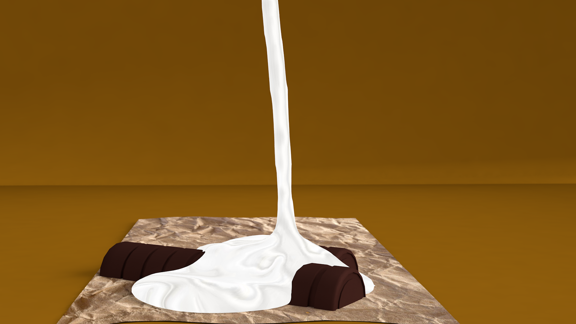

Ciao A tutti ragazzi sto cercando di migliorare un po questo lavoro, il piano dei cioccolatini praticamente la texture, non mi convince volevo creare un tipo di carta un po stropicciata Invece mi sa che uscito un Alcantara grazie anticipatamente per i consigli ;)

Re: Produzione Vfx
mmmm...non sta venendo molto bene...prima di partire con una serie di elementi che devono anche interagire tra di loro, secondo me ti conviene lavorare prima sulla resa di ogni singolo elemento...
Prima di tutto devi lavorare bene sul limbo, perche' il set fotografico che stai usando e' un po tremendo...tra la riga della parte centrale dell'orizzonte e la luce...non e' che sia molto bello...
Per lavorare sulla carta stagnola devi prima analizzare com'e' fatto l'oggetto, quindi creare un foglio ma deve essere in parte un po accartocciato, magari poi aiutandoti con un displacement puoi ulteriormente stropicciarlo...pero' la parte fondamentale e' il materiale. Una carta stagnola stropicciata e' basata su un foglio di alluminio, quindi e' un materiale metallico leggermente satinato.
Idem la cioccolata...il modello non e' bellissimo ed il materiale non va bene...
La crema anche quella non e' il massimo...
Sicuro che non ti convenga prima approfondire come sono realizzati fisicamente i materiali?

Messaggio da Houdiny »
Ciao Masterzone grazie per i consigli si hai ragione :-(( .A dire il vero l'ho fatto un po di fretta :o comunque lavorare su ogni singolo materiale come dici tu è la cosa migliore :) grazie mille per i consigli gentilissimo ;)

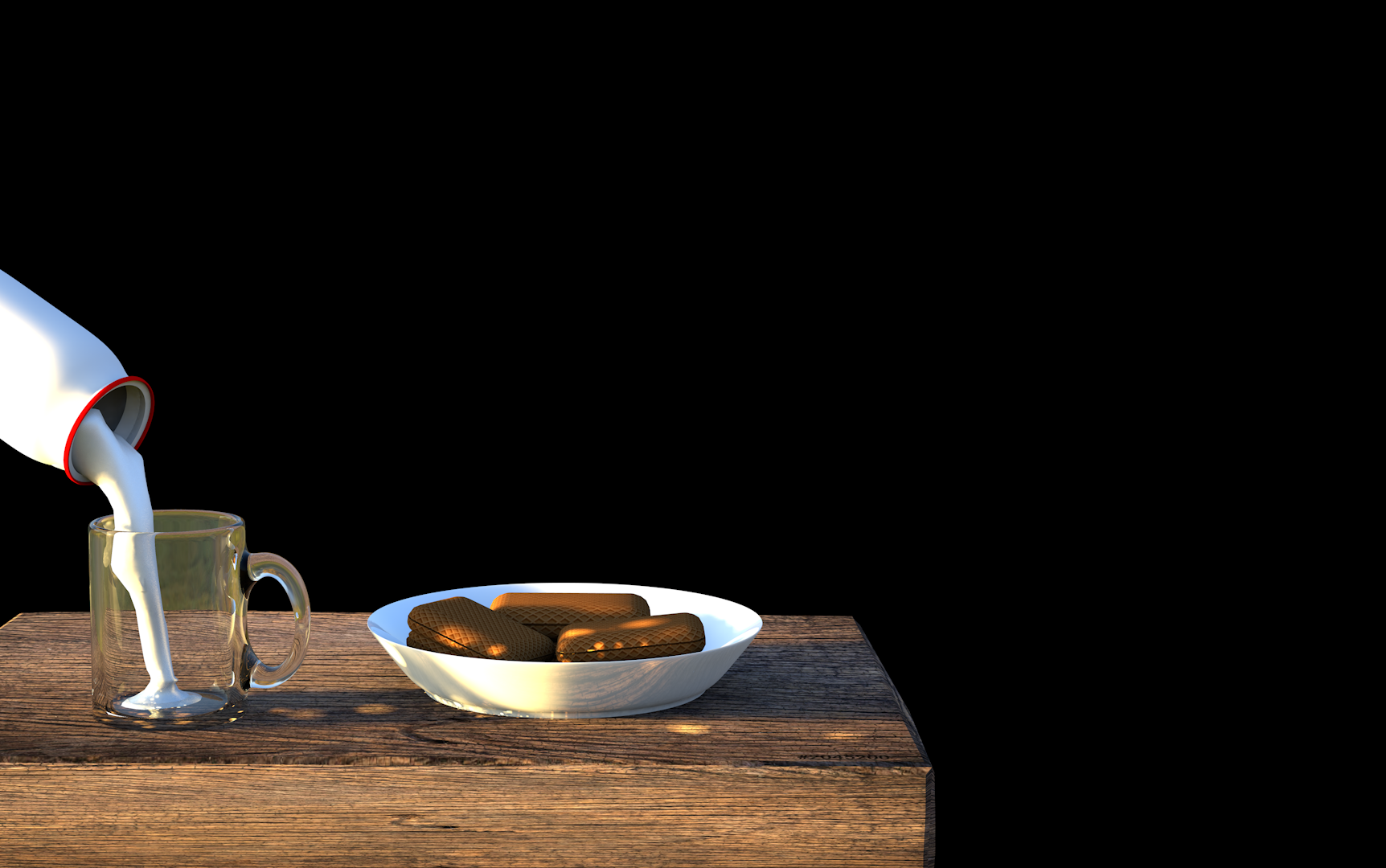

Sto facendo qualche modifica grazie anticipatamente per i consigli :-((

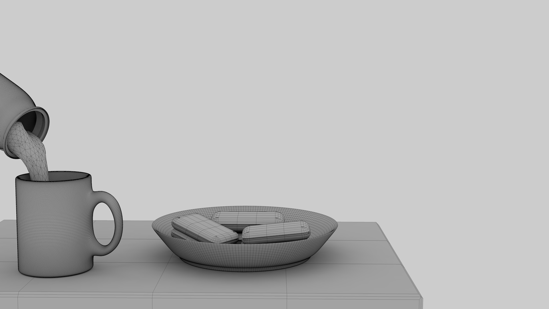

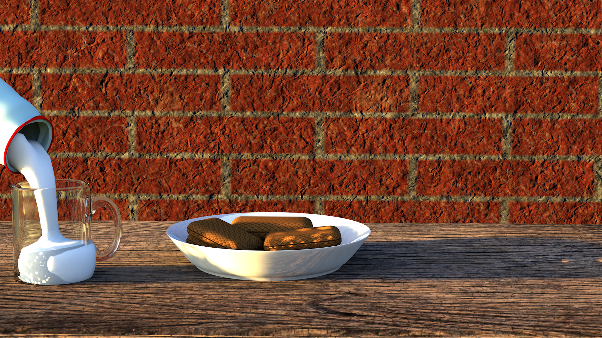

Ciao ragazzi aggiungo un avanzamento lavoro grazie anticipatamente per i consigli :-(( naturalmente ci sara un animazione sul fluido :-((

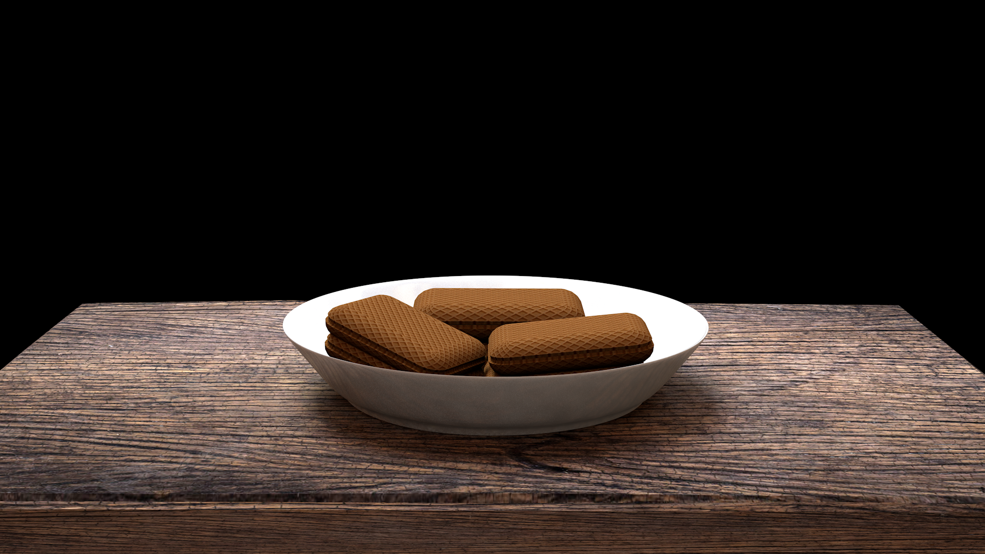

test pubblicitario image3.png (5.46 MiB) Visto 4251 volte
test pubblicitario image.png (987 KiB) Visto 4254 volte
nikdegra
Messaggi: 290
Iscritto il: mar ott 18, 2016 2:47 pm

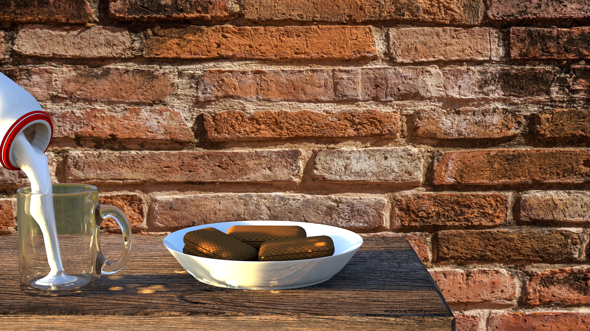

Re: Produzione Vfx
Messaggio da nikdegra »
Ciao..! dipende un po a dove vuoi arrivare..! Se è un esercizio a se per iniziare o se è un lavoro che dovrai vendere. Nel secondo caso forse ci sono alcune cose da rivedere=) Come ad esempio il muro nello sfondo che è fuori scala e riceve la luce (solare) esattamente dalla parte opposta rispetto alla tua scena. Occhio che l ombra della bottiglia va a finire proprio sopra i biscotti! il fluido come intendi animarlo? Non è semplice fare quel tipo di simulazioni, valuta se piuttosto mettere il latte già versato nella tazza oppure se trovare un modello di uno splash già pronto un po piu realistico! Anche il tavolino è un po piccolo, fallo a grandezza reale=) Che motore di render stai usando? quello di cinema?
Houdiny
Messaggi: 108
Iscritto il: ven gen 29, 2016 10:32 pm
Re: Produzione Vfx
Ciao Nikdegra grazie per i consigli :) ,diciamo che è un mio lavoro che sto facendo per inserirlo nel mio showreel,si in effetti il muro è un problema :shock: ,le ombre come quella della bottoglia sono in movimento come se ci fosse un fruscio di foglie che crea i bagliori sui biscotti ect, comunque mettero il link dell animazione.
Per animare lo yogurt uso realflow, lo yogurt lo devo sistemare come hai giustamente evidenziato tu,diciamo che tutto il contesto deve prendere un po le cose casareccie
provo anche ad allungare anche il tavolo.
Sto usando il motore di render di Cinema 4d :) Grazie mille per i consigli gentilissimo :)

Aggiungo un aggiornamento
