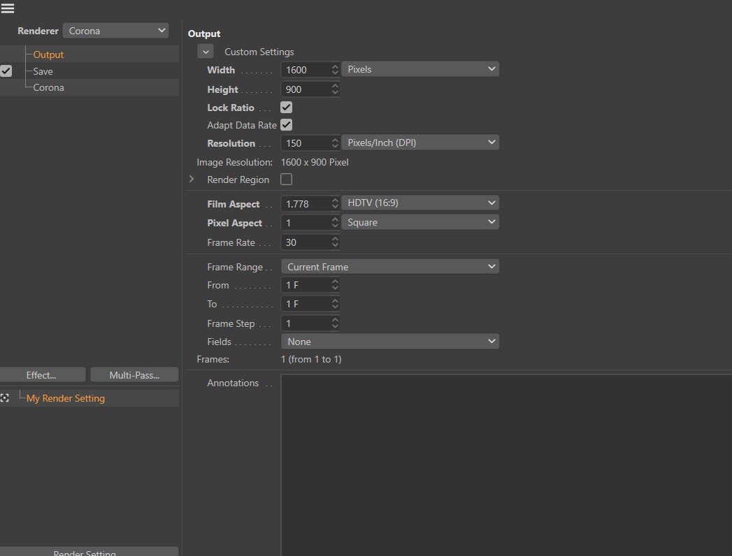

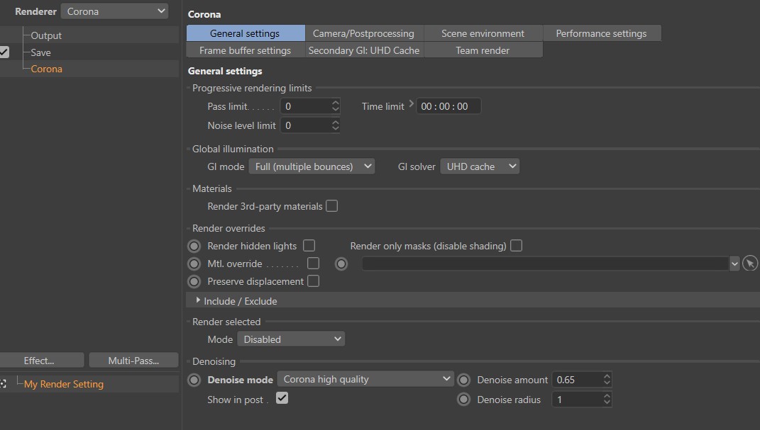

Ciao a tutti, è da poco che uso questo programma, pertanto non sono ancora esperta. Ho un problema con questo render: le ante della cucina risultano sempre bombate. Quando le creo uso un cubo, modifico le misure e poi per dargli l'effetto smussato gli metto il bevel (non so come si chiami in ita, è l'oggetto viola)con offset 0.2. Se lo tolgo le ante vengono piatte (vedi i pensili sopra- che tra l'altro devo ancora sistemare le fughe, non fateci caso), ma mi sembra comunque irreale.
Che cosa sto sbagliando? Il phone angle è impostato su 40°, non credo di averlo mai toccato.
Spero che possiate aiutarmi, grazie mille!
ps: il render non è finito, se lo vedete sgranato o imperfetto è perchè ci sto ancora lavorando :D

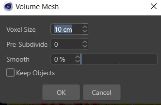

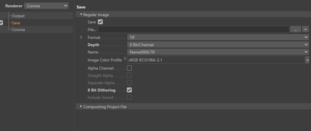

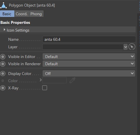

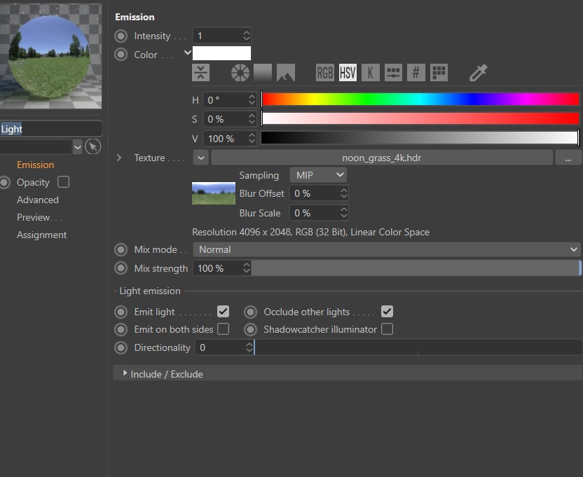

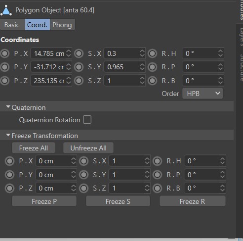

Sto usando Corona. Ti posto le foto con i valori di un'anta (la cucina è fatta da me con ante uguali), le impostazioni di rendering di corona, luci e mesh, se possono esserti utili.
Si, hai ragione, anche le luci, nonostante siano ancora da sistemare, non sono bellissime. Ultimamente non mi vengono bene, persino il corona sun in questo file risulta rosa. aiuto! :D Sicuramente sbaglio io...la pecca di essere dei novellini ahah!

impostazioni sfondo corona light in corona sky
impostazioni sfondo in corona sky.jpg (70.44 KiB) Visto 3221 volte
impostazioni rendering pag 3
impostazioni rendering 3.jpg (39.65 KiB) Visto 3221 volte
impostazioni rendering pag 1
impostazioni di rendering.jpg (76.93 KiB) Visto 3221 volte
impostazioni anta pag. 2
impostazioni anta 2.jpg (43.93 KiB) Visto 3221 volte
Impostazioni anta pag 1
impostazioni anta 1.jpg (27.77 KiB) Visto 3221 volte
impostazioni rendering pag 2
imposazioni rendering 2.jpg (59.47 KiB) Visto 3221 volte

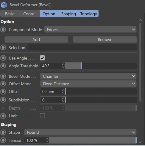

smesc'arch ha scritto: ↑gio mag 19, 2022 12:59 pm così su due piedi direi che è un problema di phong e suddivisione del bevel secondo me, anche se questo succede quando l'angle limit del phong è disattivato. Quante Sub nel bevel?
Ciao, grazie mille per il tuo aiuto! Nel sub ce ne sono 0.
Sub bevel.jpg (41.36 KiB) Visto 3220 volte

Io cambierei inizialmente l'immagine HDR anche perché la risoluzione è davvero molto bassa. Considera almeno un 8k per un risultato decente. Poi come tipologia d' immagine non va molto bene secondo me. Il cielo è troppo blu e punterei su un immagine con un cielo più reale. È vero che hai problemi di modellazione (sembra) e non di luce ma nei render è tutto collegato. Nel senso che: se hai una modellazione eccellente ti puoi anche permettetere una luce cosi cosi, se hai una modellazione sufficiente ma ottimi materiali anche li puoi usare una luce così cosi ma, se troppe cose sono appena sufficienti, ti consiglio di fare delle migliorie. Per esempio la luce in questo caso visto che non costa nulla usare un'immagine HDR con un po' di qualità. Prendilo come un consiglio e non una critica ok! Se hai bisogno non esitare a scrivere che ti aiutiamo volentieri! ;)

Per il bevel usa queste impostazioni e al più porta anche l'angolo di Phong intorno ai 20°:
Schermata 2022-05-19 alle 16.47.12.png (164.92 KiB) Visto 3198 volte
Ricordati che hai anche a disposizione uno shader per smussare gli angoli senza toccare la geometria.
