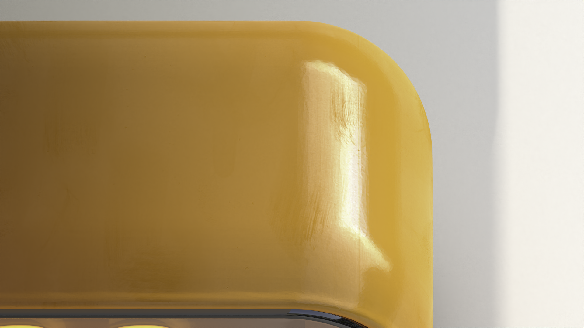

Giusto per completezza la versione che ho mandato in QMC era QMC+radiosity map, QMC+light mapping è questa:
Anche qui praticamente nessuna differenze se non l'immagine leggermente più luminosa.
Come tempi siamo:
IC+RM=100%
QMC+RM= 184%
QMC+LM= 420%

stai usando il denoiser? probabilmente se usi il QMC in modalità progressive potrai ridurre significativamente la soglia dell'antialiasing riducendo i tempi e il rumore residuo verrà ripulito dal denoiser.

Sirio76 ha scritto: ↑ven mag 20, 2022 12:27 pm stai usando il denoiser? probabilmente se usi il QMC in modalità progressive potrai ridurre significativamente la soglia dell'antialiasing riducendo i tempi e il rumore residuo verrà ripulito dal denoiser.
Si uso il denoiser ed in modalità progressive sono comunque troppo lento, comunque il mio non è un problema di qualità del render, anche cambiare tecnica non dovrebbe portare alcuna differenza, il mio problema è che se lo stesso frame viene rendizzato singolarmente è corretto se fa parte di una sequenza no, non capisco quali casi un calcolo nel primo frame di una sequenza possa trascinarsi per tutta la sequenza stessa.
