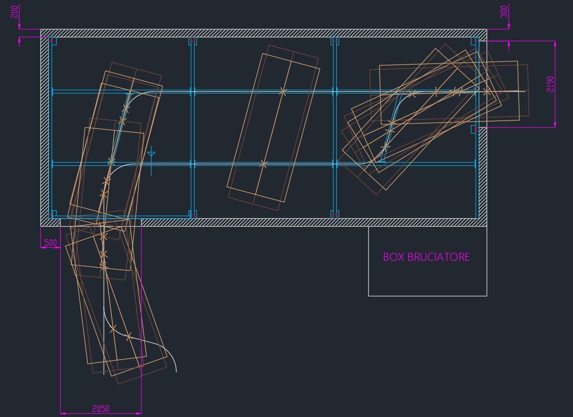

Salve, stavo cercando un modo per simulare la movimentazione di pezzi di un convogliatore aereo (una catena che muove i pezzi in un impianto di verniciatura). Questo convogliatore ha due binari e i pezzi hanno "2 pivot", uno viene tirato su un binario, l'altro lo segue trascinandosi.
Allego una pianta in cad in cui ho fatto una simulazione manuale del movimento dei pezzi:
Lo strumento "allinea alla spline" mi sembra che non risolva il mio problema, voi avete idea se si possa fare?

mmmm madonna che casino....e' gia la 4a volta che leggo il messaggio per capire come fare...bisogna fare un RIG, anche se pur semplice ma va riggato o giocando con qualche nullo, target e bagoli gerarchici forse si puo' fare...
In questo caso ci vuole o ABE3D, dal nostro forum, o il Cappellaio Matto, aka matteo...prova a mandare una mail a matteo@c4dzone.com indicandogli il topic qua sul forum che magari appena ha un attimo ti da due dritte che e' un rigger magico....

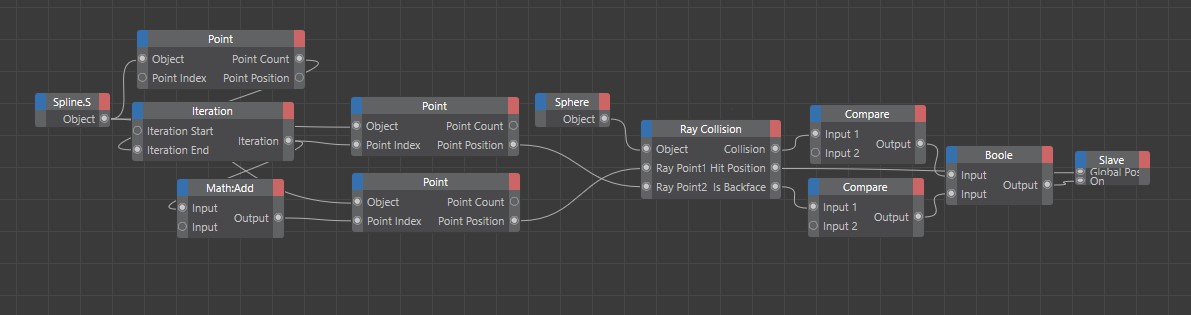

abe3d
Messaggi: 1155
Re: Allineamento a 2 spline
Messaggio da abe3d »
HHHHMMMMMMMMM!!! Questo è davvero un signor quesito!!
Ciao ragazzi, leggendo questo post mi sono venuti in mente alcuni modi complessi per risolvere una funzione che permetta di intercettare l'intersezione tra una spline e un raggio dato, per simulare una più complessa generazione di gradi di liberta e vincoli, ma come scrive Matteo nulla di tutto questo senza l'ausilio di codice .
Detto ciò (e ritornando a xpresso), l'escamotage più semplice possibile che ho immaginato è usare una spline (la secondaria) abbastanza suddivisa da far fare il lavoro al nodo Ray Collision su una sfera, iterando in sequenza i segmenti della spline (0-1,1-2,2-3 ecc.)
Il risultato è abbastanza preciso (relativo alla suddivisione del percorso spline secondaria) e veloce da calcolare...
Il resto è tutto Align to spline e target expression.
trascina punto.zip
(52.57 KiB) Scaricato 287 volte
