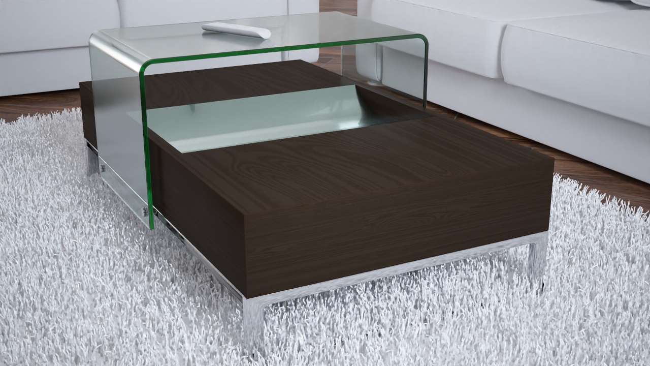

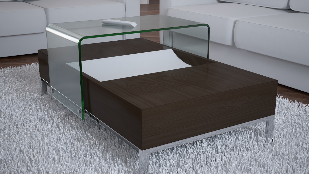

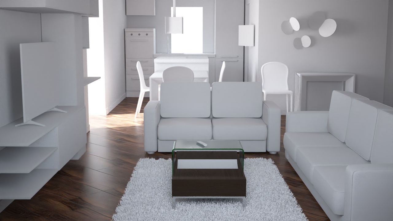

Ciao Hurricane felice di "rileggerti".
Probabilmente sarà come di ci tu anche se, al di là della giusta riflessione da dare, vedendo il vetro nella "foto reale" sembra davvero come se avesse uno strato esterno, quello riflettente appunto, sempre sul verdino acqua molto leggero, in tinta con il verdino acqua del piano scorrevole, e un'anima interna un po' tendente al bianco. Magari sto cercando il pelo nel vetro :lol:
Ad ogni modo già questa dritta mi conforta quindi farò altri esperimento ma nel frattempo posto un altro risultato con il tavolino tutto texturizzato.
Magari puoi darmi qualche dritta più concreta su dove e come intervenire per migliorarlo.
Chiaramente non avendo le texture del legno WENGÉ del tavolino che non si trova più neanche in RETE, sicuramente perché fuori produzione, mi sono arrangiato con un'altro materiale scaricato da Internet lavorando un po' su riflessione e speculare anche se torno a dire che nel nuovo Tab della RIFLETTANZA mi sento come un elefante in una cristalleria :lol:
Il risultato non mi sembra malvagissimo ECCEZION FATTA come già detto per il ripiano in vetro sotto il piano scorrevole che ADDIRITTURA senza toccare nulla ha dato una resa più slavata in presenza del tavolino completo di materiali.
Ora farò qualche altra prova ma conto sempre in qualche VOSTRA dritta che mi possa permettere di ottimizzare i tempi perché, anche se al momento il motore fisico è settato in PROGRESSIVO, ogni prova di rendering si mastica intorno ai 15 minuti. E immagino che più vado avanti e più i tempi si innalzeranno.
ECCO l'ultimo render (posto anche una panoramica di insieme)
villetta ALE-salvo-claudia tavolino wengé 3.jpg (250.13 KiB) Visto 4354 volte
villetta ALE-salvo-claudia_Camera 3 soggiorno_a0002 - PRIMI MATERIALI.jpg (169.77 KiB) Visto 4354 volte

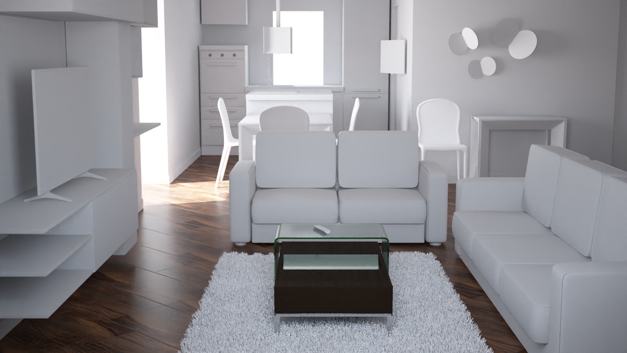

Posto questa immagine "originale" per avere una vista spero più chiara delle parti salienti.

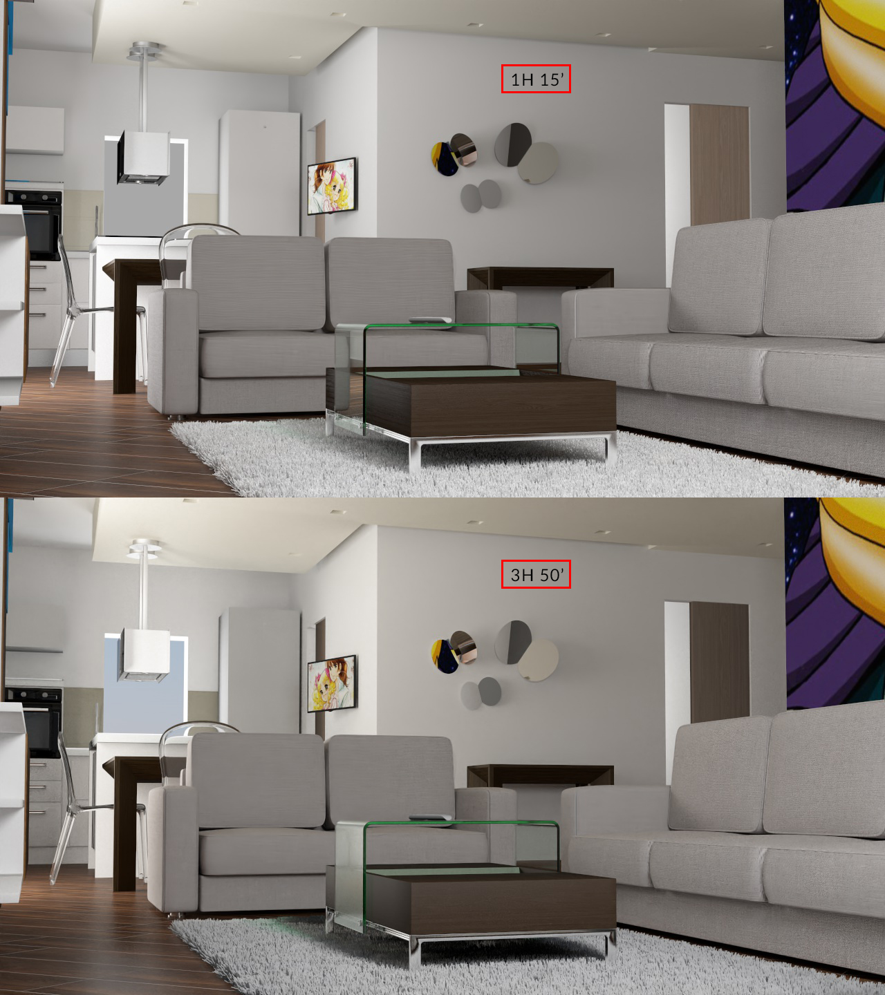

Ciao a tutti amici del c4dzone.
Torno dopo un bel po' di assenza causa impegni di lavoro e smanettamenti vari sul nostro amato software tra una parentesi e l'altra.

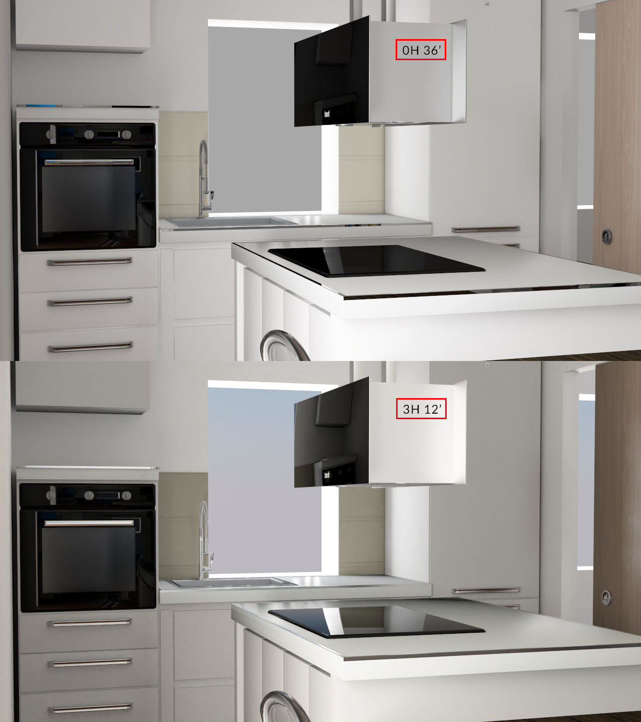

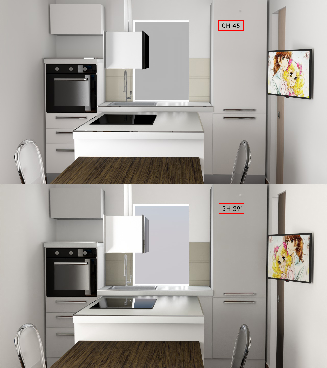

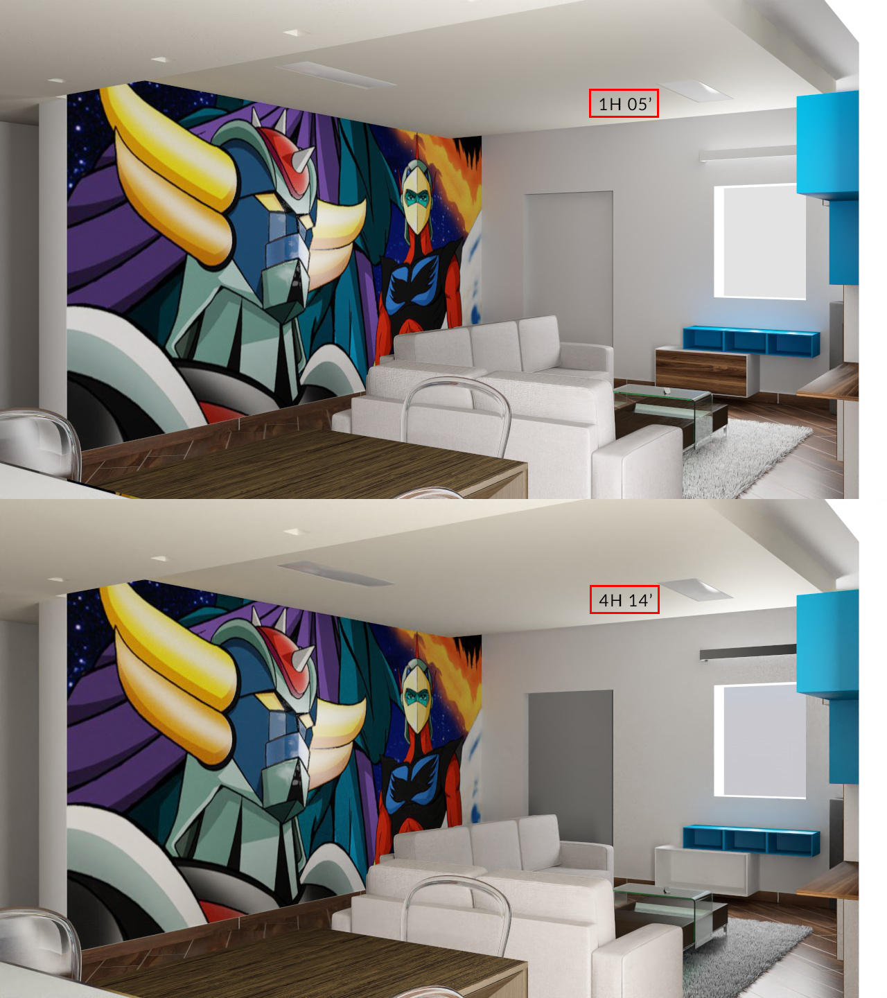

HO BISOGNO DELLE VOSTRE IMPRESSIONI E CONSIDERAZIONI SU QUANTO SEGUE. Perdonatemi la noia mortale.
ALLORA... a seguire potete vedere 10 rendering a coppia di 2 uguali tra loro.
Prima della domanda le PREMESSE DI RITO.

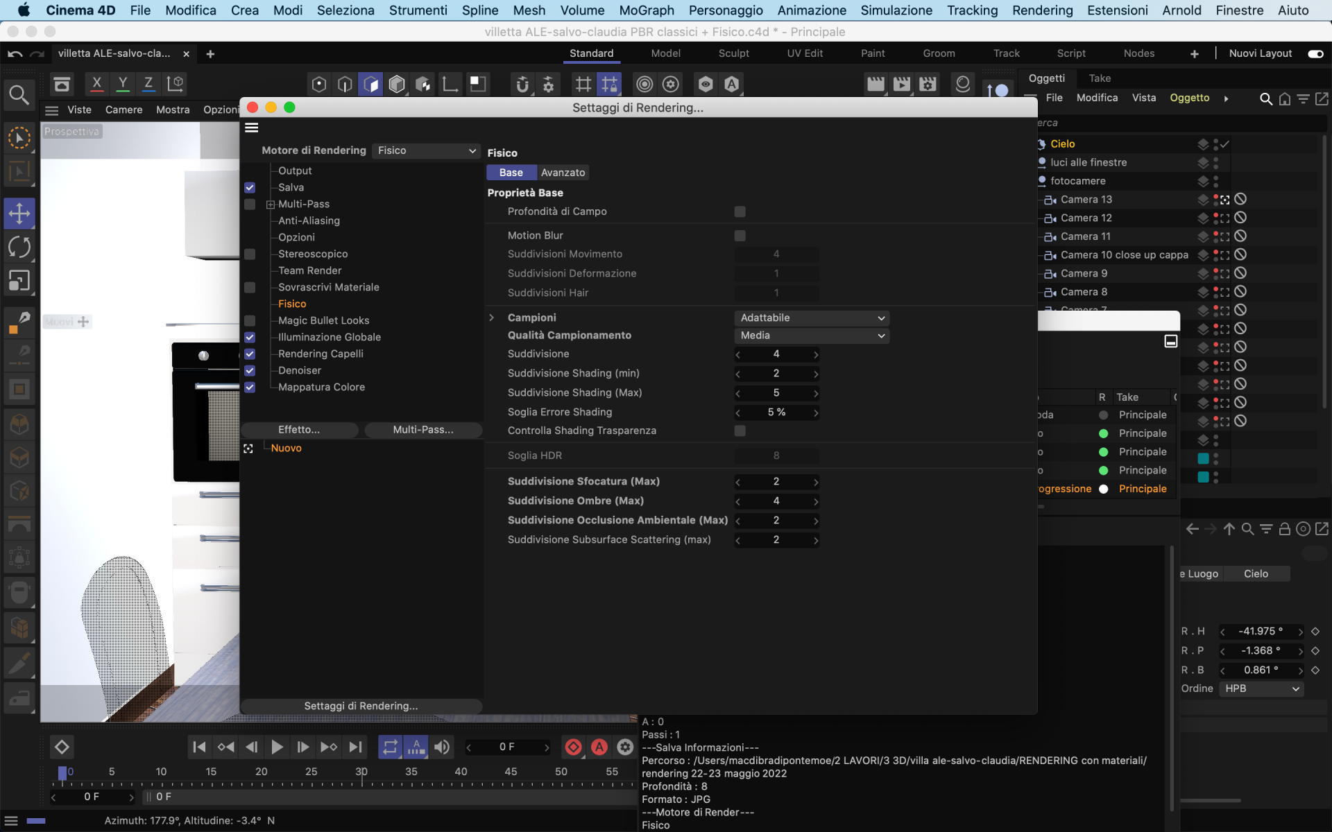

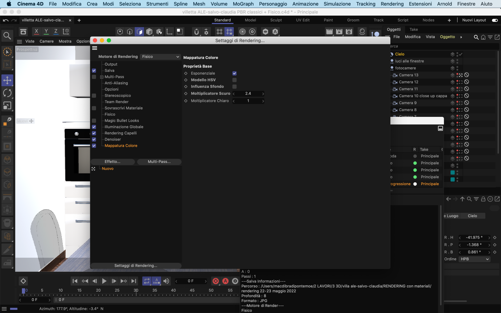

1) I materiali sono ancora da sistemare lo so ma credo che debba sistemarne 2-3 giusto per non essere troppo pessimista e, tenuto conto che molte texture sono FREE o create da me attraverso immagini che ho dovuto trattare (vedi gress simil parquet ad esempio), non so se già non sia al massimo delle possibilità date le origini casarecce.

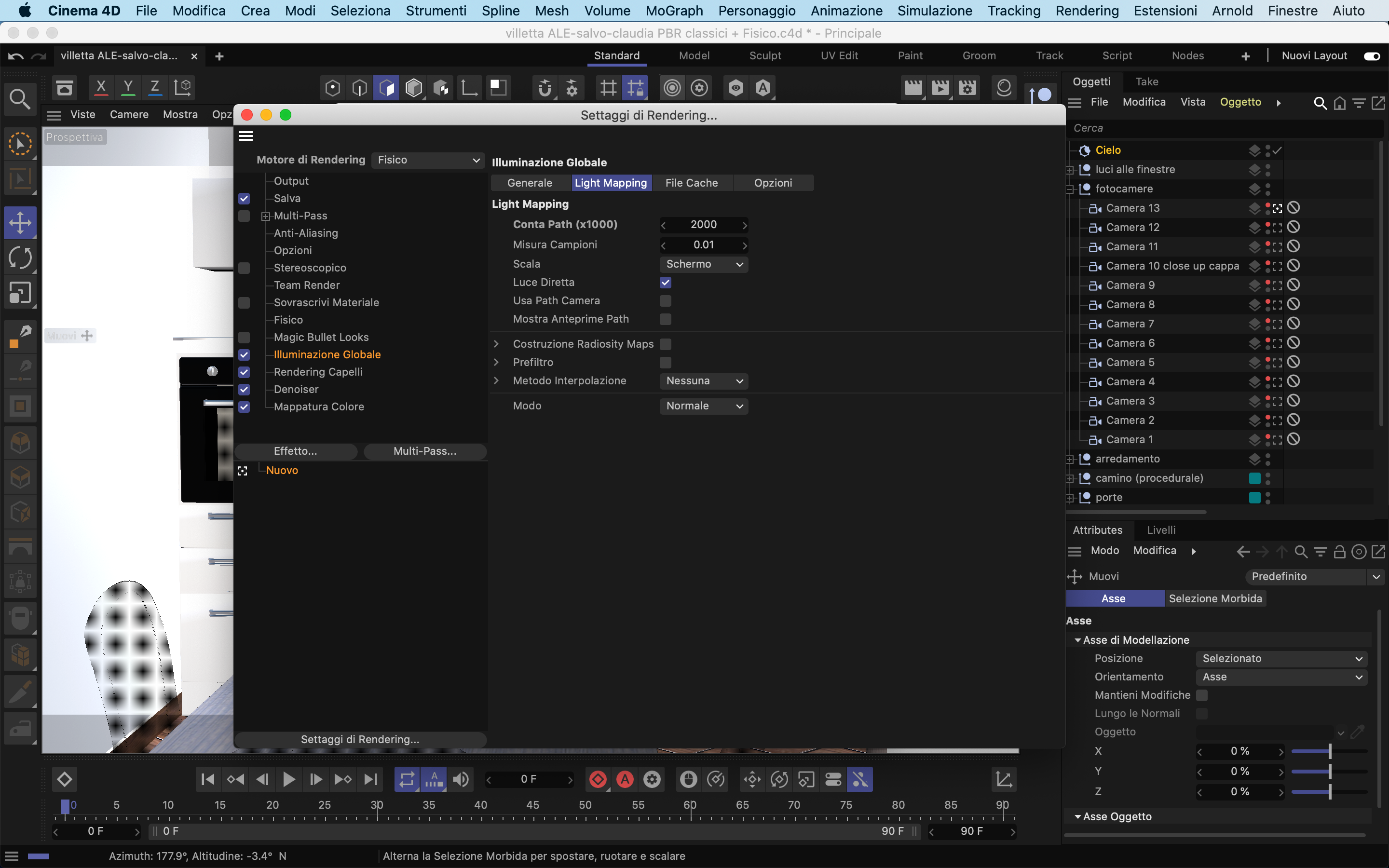

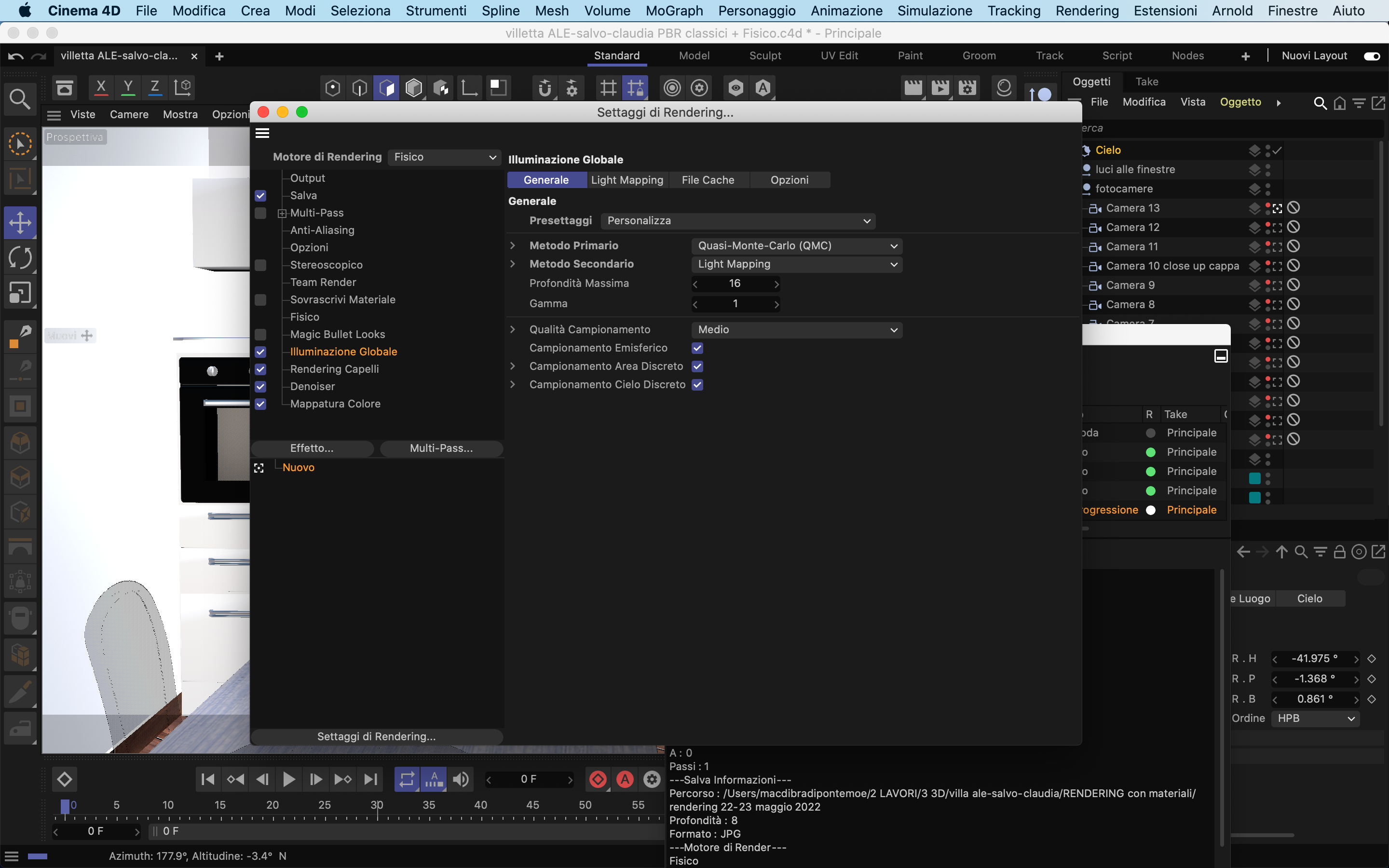

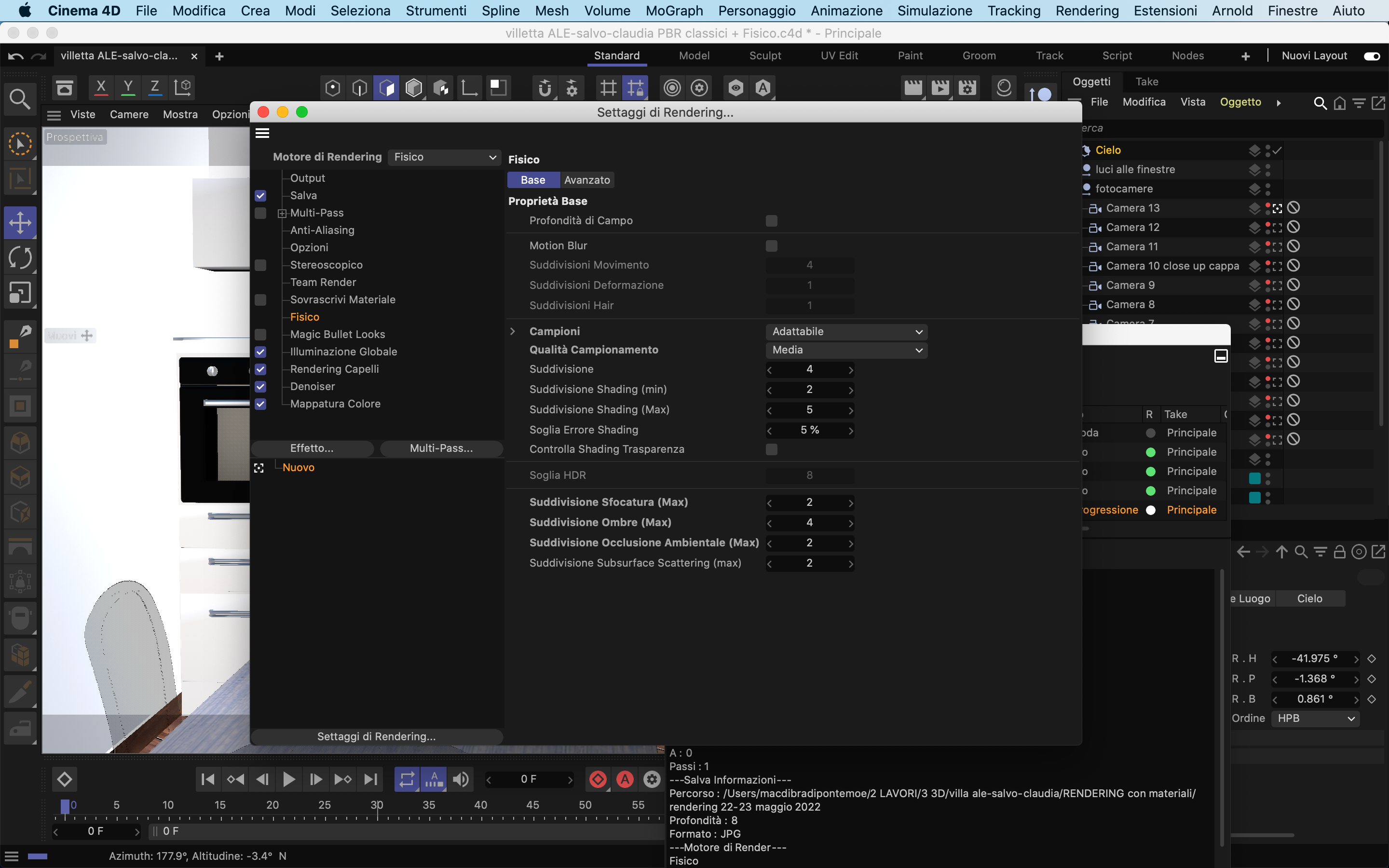

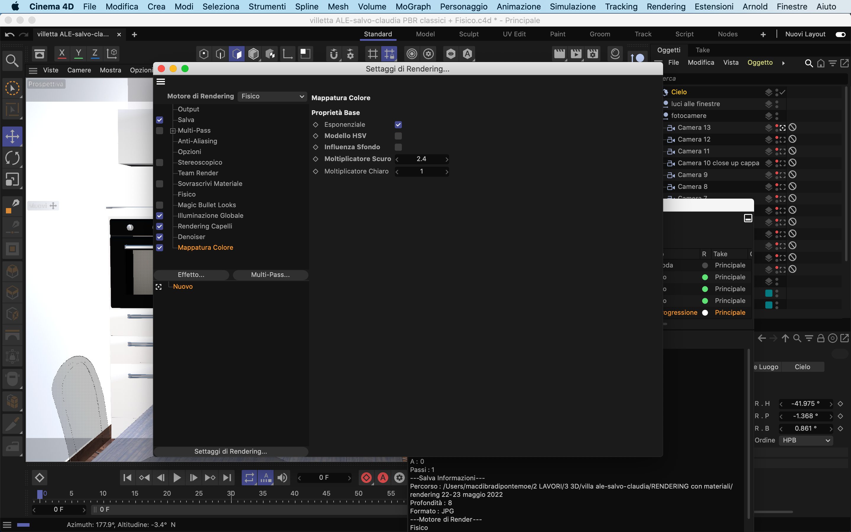

2) I settaggi di Fisico, GI, Mappatura colore, Denoiser e Rnderizza capelli sono identici per tutti i render. L'unica differenza è che nei secondi, quelli in basso in ogni coppia, ho aggiunto un Cielo Fisico e ho reso la sola luce che entra dalla porta finestra in pieno Open Space un po' più calda.
Eccoli:
A QUESTO PUNTO ARRIVO AD EVIDENZIARE l'unica effettiva differenza... che è il fulcro della domanda finale.

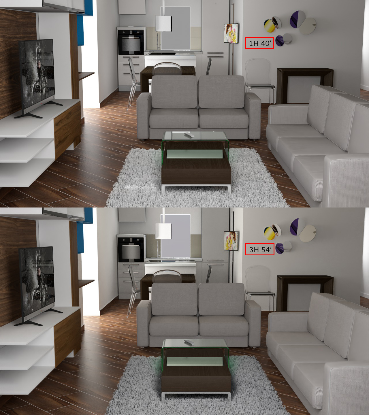

Tutti i rendering hanno MATERIALI PBR... creati cercando di "rispettarne" i principi PERÒ (ragionando per coppie)
1) nei rendering in alto le textures del colore l'ho inserita nel Canale COLORE come da tradizione nei materiali standard
2) nei rendering in basso le textures del colore sono inserite come "da tutorial" di questi materiali nel Canale Riflettanza TAB Duffusione Default.
ORA... per quante (piccole) differenze possano esserci (perché i rendering sono stati fatti a distanza di una settimana e non ho prestato molta attenzione al 100% nel creare condizioni analoghe anche perché non mi aspettavo il risultato che mi ha portato al farvi la domanda che segue)
SECONDO VOI COSA PUÒ GIUSTIFICARE UNA DIFFERENZA DI TEMPI TRIPLICATI SE NON ADDIRITTURA QUADRUPLICATI?
(I tempi li potete leggere sopra ogni rendering).
Eccoli

Secondo un mio amico che mi ha dato giusto un paio di lezioni online il problema risiede proprio nella gestione non proprio ineccepibile da parte di Cinema 4D del canale RIFLETTANZA e mi ha consigliato proprio lui di mettere le textures COLORE nel Canale COLORE.
Ora d'accordo che da qualche parte potrei aver esagerato con le riflessioni (ma vale per tutti i rendering), d'accordo che ho inserito il Cielo Fisico ...
MA ... la differenza di tempi è davvero considerevole.
Potreste darmi, dunque, le vostre preziose considerazioni?
Grazie infinite anticipatamente.

Non direi che una vista è nettamente migliore dell'altra, per cui opterei di sicuro per la soluzione più veloce.

Grazie Sirio... In fondo è la risposta che mi aspettavo.

FISICO
Progressivo: 13 passi
Suddivisione sfocatura: 2 (default)
Suddivisione ombre: 4
Suddivisione AO: 4
Suddivisione Subsurface scattering: 2 (default) Ma credo valore inutile non essendoci nessun Subsurface scattering in scena.

Mappatura colore: Moltiplicatore scuro 2.4.
