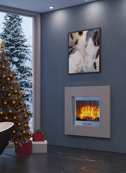

questa è la scena:
animare fuoco e luci test.jpg (94.16 KiB) Visto 5985 volte

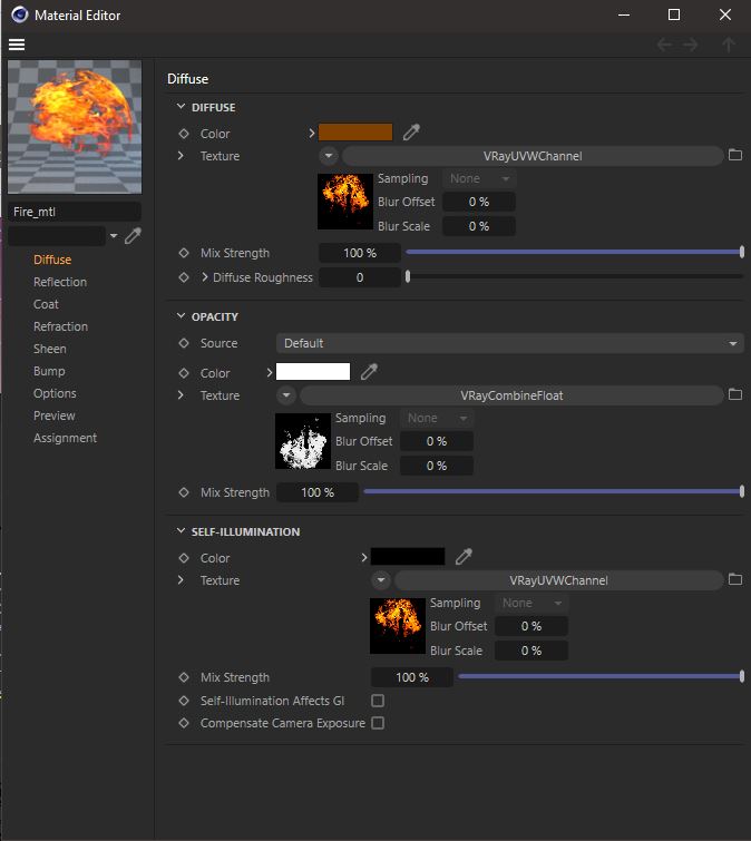

il materiale del fuoco:
materiale fuoco.JPG (54.06 KiB) Visto 5985 volte

Beh la cosa e' molto semplice, se vuoi animare un fuoco, devi avere una clip animata di un fuoco che arde, un filmato oppure una cartella con delle sequenze di immagini che permettano di vederlo animato.
Tutto qua...semplice ed efficace. Un po come hai fatto o e' gia fatto nel materiale, dove nell'opacity c'e' la maschera, stessa cosa devi avere anche li un filmato in scala di grigio che si muove per la parte di scontorno.
Senza clip animata non puoi fare nulla....almeno per le tecniche tradizionali. :)

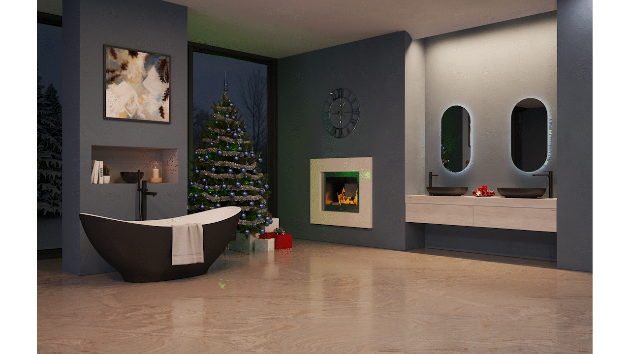

Ecco una prova... da migliorare
scena natale vray00_1.gif (6.84 MiB) Visto 5938 volte
che ne dite?

Dico la mia.....
a parte la qualità della GIF, non è male, se la Sef-Illumination del fuoco fai in modo che illumini anche un po' le pareti interne del camino è perfetto!

alla fine ho seguito il tuo consiglio sulle pareti interne del camino, mi erano proprio sfuggite
è stato utile postare l'immagine almeno :)
ho anche aggiunto più varietà alle luci e reso più fluido il fuoco, in ogni caso è stato uno strazio renderizzare con vray gpu cuda... ogni 3/4 frame si bloccata su loading bitmaps mandandomi in crash tutto cinema. Ho dovuto renderizzare 30 frame 2 alla volta a MANO!! (ho driver aggiornati e tutto ma solo 8GB di ram video)
grazie cmq hurricane, sempre molto attento e gentile
