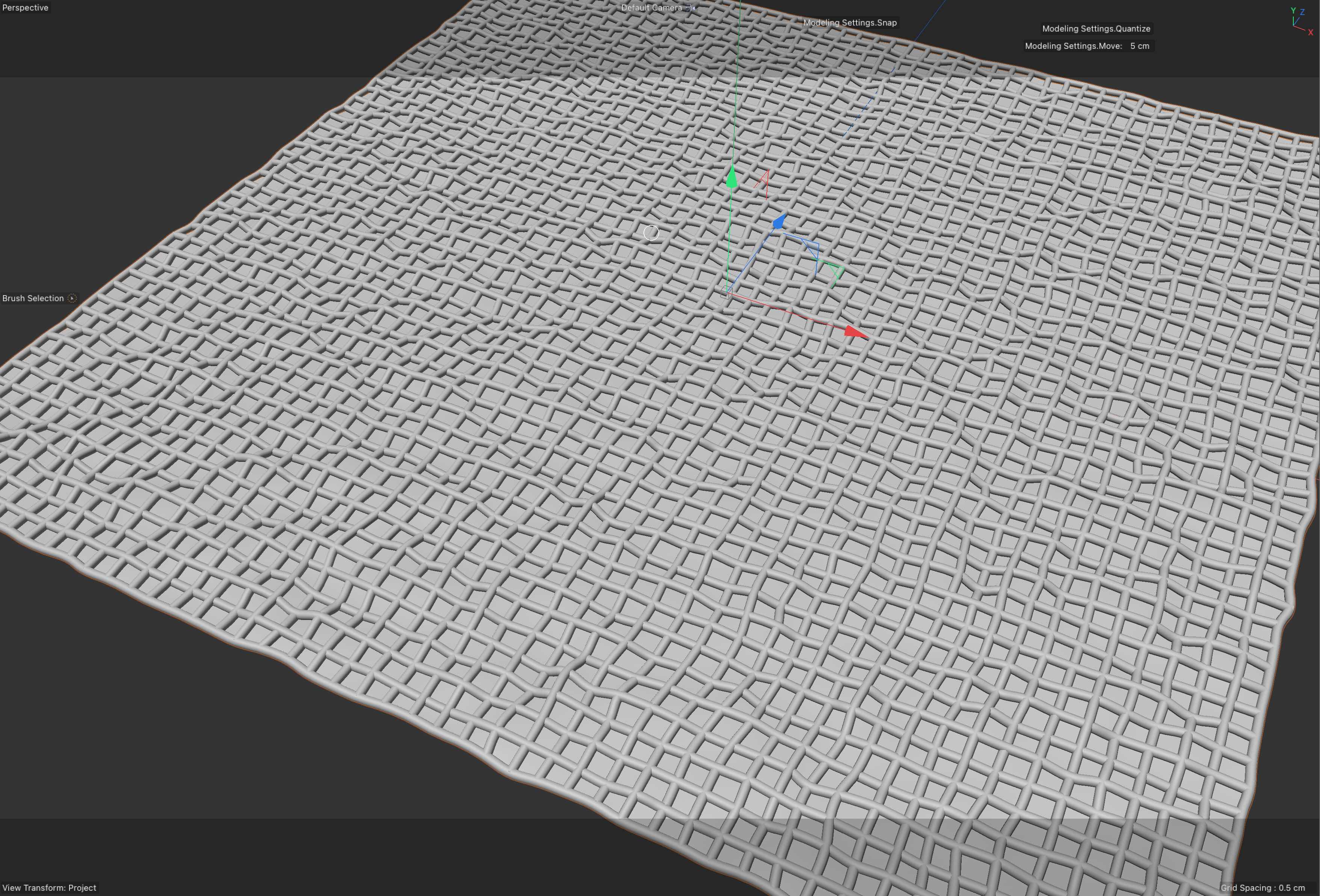

Ho ricreato un pattern basandomi su alcuni closeup del tessuto (ce ne sono anche altre varianti), quì i passaggi:

Purtroppo non sto più sviluppando per Corona, in compenso sto lavorando su una collezione di superfici Enmesh che essendo geometria lavorerà su qualsiasi motore che supporti lo scattering (quindi anche Corona, lo strumento si chiama Corona pattern).
Costruire il pattern per il bouclé non è stato difficile:
-crei un piano leggermente deformato
-selezioni le linee e le inserisci in uno sweep per simulare la trama
-distribuisci in modalità honeycomb delle palline di tessuto, randomizzandone scala e rotazione
-a questo punto selezioni il pattern formato da queste tre componenti e lo usi tramite Enmesh o lo strumento dedicato di Corona
