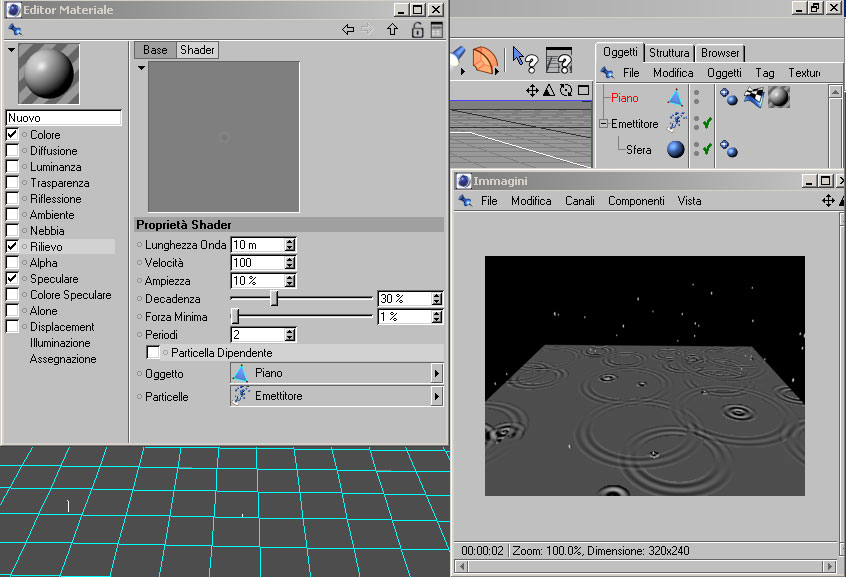

Sto leggendo il vostro fantastico libro e sono un principiante. Fin'ora tutto Ok ma adesso mi sono inchiodato sull'effetto Onda.
Allora:
Creo un emitter e all'interno inserisco una sfera (poliginale).
Creo un materiale e nel canale displacement inserisco l'effetto onda.
Nelle impostazioni dell'effetto onda inserisco la sfera nell' oggetto e l'emitter nelle particelle.
Assegno il materiale ad un piano.
Ora, in teoria (se ho capito bene), lanciando un render esterno (creo quindi un file avi) nel momento in cui le sfere toccano il piano lo shader onda dovrebbe creare l'effetto!
... non succedde nulla!!!!
dove sbaglio????

avevo sollevato anch'io la questione perchè seguendo il libro non dava risultati,non so l'inglese ma sulle istruzioni maxon parla del canale rilievo e non displacement e infatti anche suddividendo molto il piano non succede nulla e non succede nulla se nel rigo Oggetto mettiamo la sfera
(che non necessita di essere modificatata) ma ci deve andare il piano in poligonale con il materiale e non inporta la sua suddivisione.

FUNZIONA!!!!!
Acc... stavo per impazzire!!!!
Grazie fergue

Nel libro viene segnalato che l'oggetto da linkare e' la sfera (tra l'altro si raccomanda che dev'essere poligonale).
E poi parla del canale displacement e non del canale rilievo...
